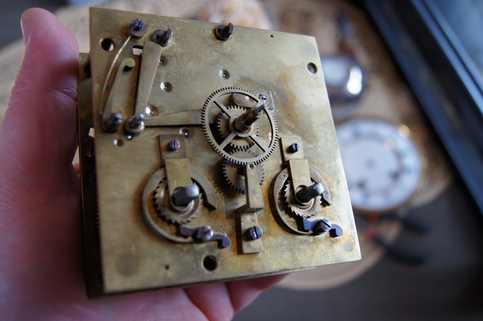

Добрый день!
У меня в карантинной папке скопилось много механизмов, часть из которых получается сгруппировать.
Вот одна из таких групп с названием "Большие цифры". Цифры на самом деле большие и красивые.

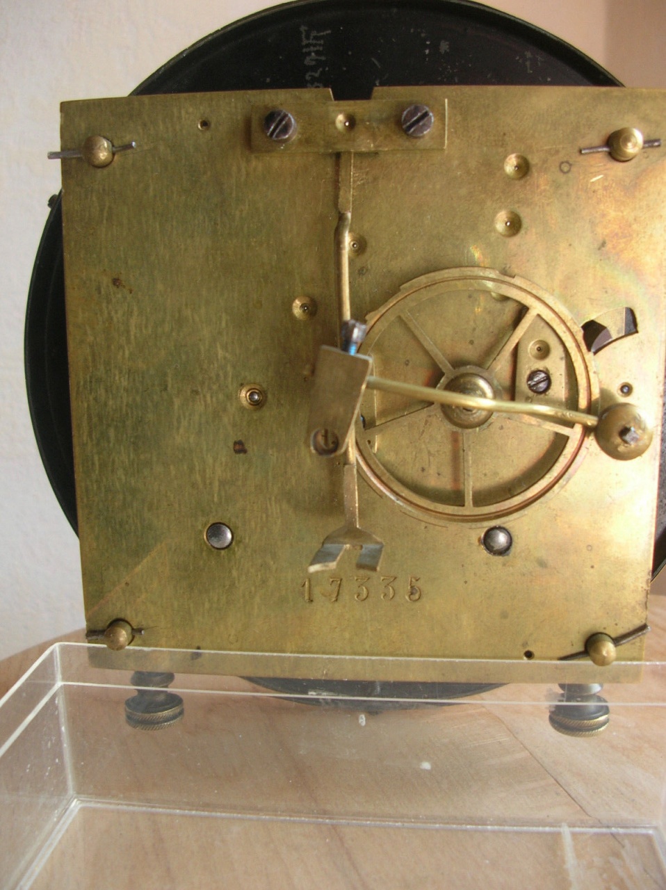

Кроме цифр объединяет эти механизмы:
- прямоугольная пластина анкерного моста,
- шплинты на передней платине (низкие серийные номера с завальцовкой)
- две вертикальные сменные накладки (мосты)
- молоточки
- угловой анкер, фиксация сменных паллет со стороны циферблата

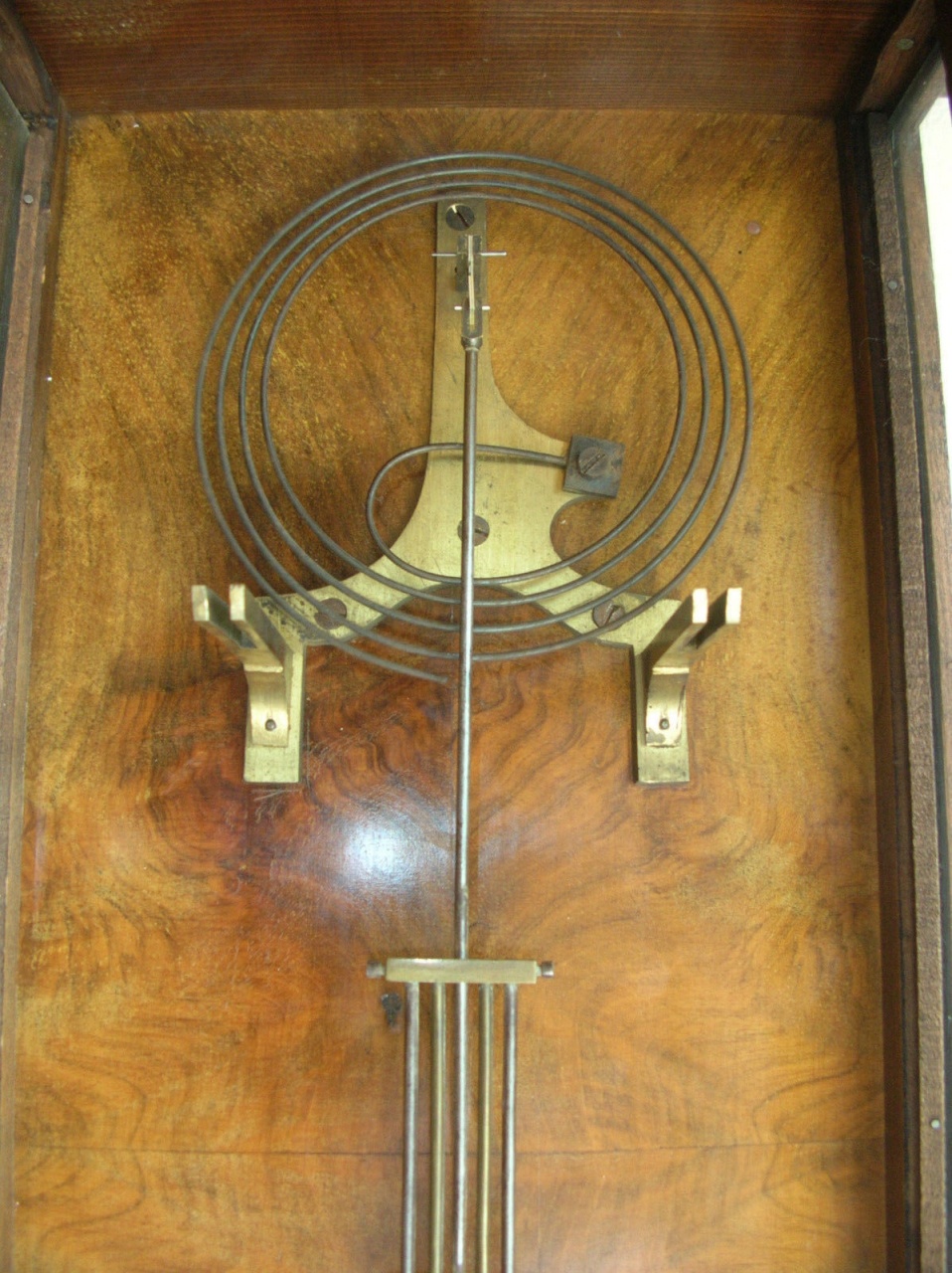

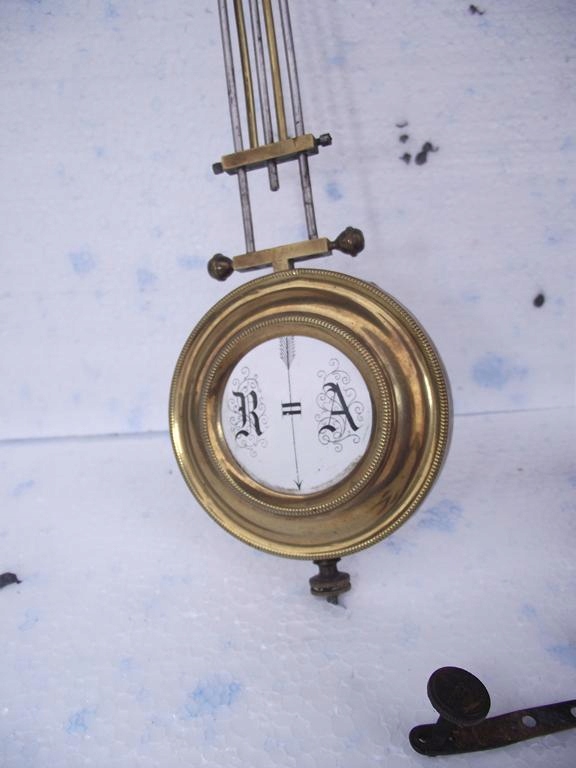

- три точки крепления циферблата к механизму
- маятник, имеющий Т-образную деталь над линзой
- фиксация механизма снизу винтами с барашками
- вертикальное расположение мостов заводных отверстий
- фрезерованные кронштейны

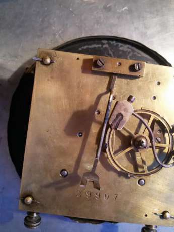

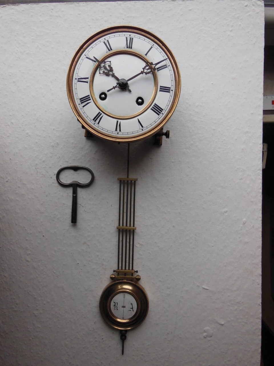

Всего четыре механизма живут в родных корпусах; мне кажется, что они сделаны по моде 1880-ых гг. На одном из корпусов штамп (Endler ?).
У меня не получилось среди известных мне фирм найти им родственников.
Может кому-то встречались ещё такие же "большие цифры", буду рада пополнению этой папки, неопознанной, но уже имеющей своё узнаваемое лицо.
Кстати, вот ещё похожий механизм, но уже с реечной системой http://forum.watch.ru/showpost.php?p...&postcount=498
Извините, я сейчас темой маятника озабочен слегка, посему посмотрев на конструкцию и инженерное решение крепления линзы возник вопрос - а разве хватит такого незначительного запаса хода гайки для регулировки точности хода? Или там уже изначально сам маятник в сборе хорошо изготовлен и подогнан к работе механизма, что этих пяти миллиметров резьбы хватит для выставления линзы?

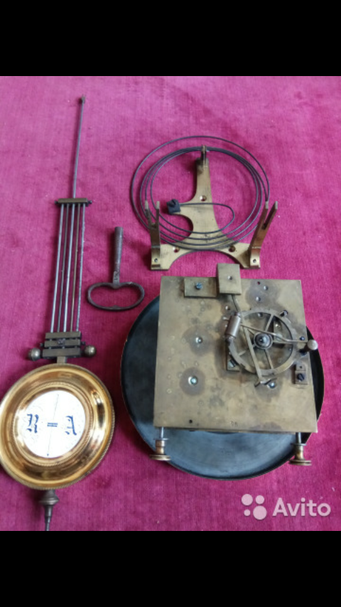

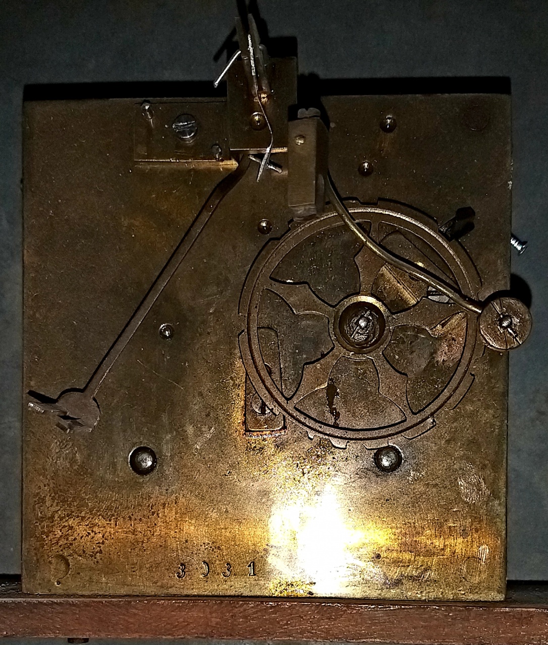

Здравствуйте Татьяна, у Вас на 7 фото затесался мех. не с этих неопознаных, а с других ( у меня он есть только с номером 41107)
-цифры расположены ниже на платине и они помельче,
-мост накладной только один вертикально расположен,
Кто это я тоже незнаю.

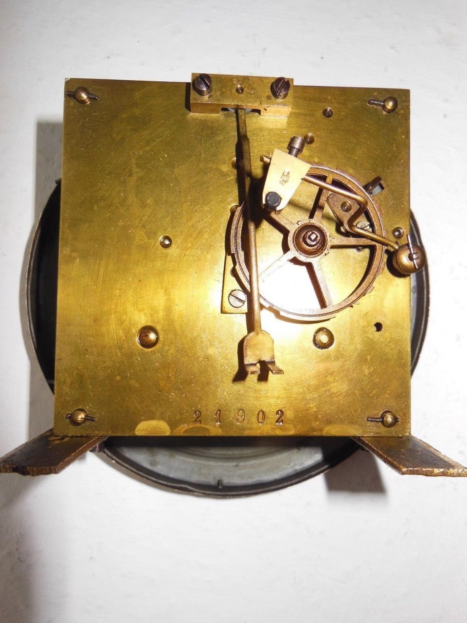

Спасибо, он действительно не из этого ряда.
Кроме неправильной накладочки/моста, здесь другие посадочные отверстия, есть демпферная пластинка и отсутствуют технологические отверстия, которые есть на задней платине у других механизмов.
При этом, если бы не шрифт, я бы отнесла этот механизм к ранним Mauthe. Вот все картинки этого механизма:
Кстати, кронштейн похож на маутевский.

Сообщение от Tolkoorient Посмотреть сообщение
Сам себе отвечу - там поболее, чем пять миллиметров, невидимая на фото часть утопает в пенопласте
Этот механизм смутно мне напоминает вот этот.

Сообщение от Сергей Дмитриевич Посмотреть сообщение
Это Mauthe, а Etzold & Popitz сами никогда механизмы не делали, простое клеймо в виде E&P означает, что это ранний период, ~ до 1890 года.

Татьяна, коллеги, здравствуйте.
Я все не мог вспомнить, где видел подобный кронштейн.
Фото не помню чьего комплекта, у меня такой же мех, для себя сохранил фото.
Кронштейн похожий, но "перевёрнутый".
Крепления снизу.
Т-образная планка на маятнике, технологические отверстия, крепления платин...
Схожесть счетного колеса...
Мост анкерной вилки, да, напрочь другой. На молоточек не смотрим - он не родной, на моем мехе другой.
В общем, ни на что не претендую... за своё надеюсь.
Кстати, Татьяна, кронштейн и полка на четвёртом фото в первом сообщении не такая. Крепления по бокам.
