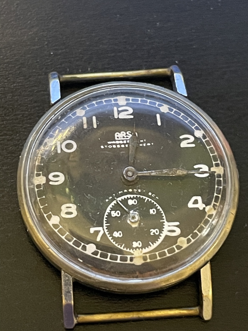

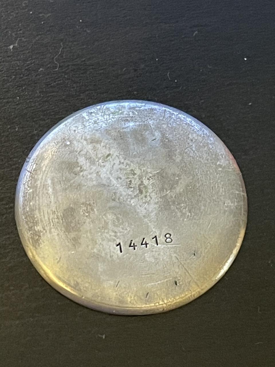

Доброго времени суток!
Помогите, пожалуйста, понять что это за часы (имеется гравировка на внутреннем механизме и крышке) и можно ли найти на них заводную головку? Часовщик в городе не смог назвать точной модели и даты производства, а заводная головка оказалась самодельной и работает криво (нужно выискивать момент чтобы аккуратно прокрутить его чтобы настроить время).
Если я смогу понять что это за модель, то было бы проще найти головку новую (или б\у).
К сожалению, циферблат также не родной, поэтому на нём текст нечитабельный (видно на фото).

Механизм в часах из семейства ETA-900. Год, примерно, 1950. Параметры заводного вала можно найти по справочникам.

Сообщение от logmaster Посмотреть сообщение
... Год, примерно, 1950.
Я не буду спорить, мне кажется, что они производились в тридцатых годах прошлого века.
Ходит весь век, а не человек?

У вас фото нечитабельные.Циферблат самодельный.Ось секундной стрелки не в центре,значит циферблат родной был меньше .Машинка не закреплена в кольце,а расперта винтами .Вал будет длиннее стандартного и может просто не встать по высоте.Вероятно по валу стояла трубка\втулка,но эту часть не видно на фото.

Osemenitel97 все как бы уже обсказали ,я просто соберу воедино , у вас на руках хороший,старый корпус со стеклом по моему из какого нибудь "немецкого серебра" - нейзильбер/мельхиор и тд , механизм "из семейства ETA-900" со стрелками но без вала и мертвый циферблат, что вы собираетесь сделать из этой кучи деталей вам решать, но в любом случае это будет котлета,часы для себя в мелком корпусе ,я бы собрал что то "а ля DH" просто из любви к искуству ))

Подскажите, пожалуйста, если я сейчас сниму механизм с корпуса и вал будет корректно работать, то я могу в разделе "Ремонт часов и обслуживание" найти человека, который взяв за образец текущий вал, сделает новый?

*** если я сейчас сниму механизм с корпуса и вал будет корректно работать, то я могу в разделе "Ремонт часов и обслуживание" найти человека, который взяв за образец текущий вал, сделает новый?***
Да,но примерять его нужно по месту,там важны десятые доли миллиметра,а ваш вал может быть изначально подобран,не оригинальный.
Вам надо найти донора на торговых площадках,с заводным валом,так будет дешевле,даже в случае ошибки.Тогда можно будет заменить вал вместе с шестернями завода перевода.
И еще.Военная арса имела другой тип механизва,гражданские вероятно тоже,но это могут подсказать те кто военной наручкой увлекается.

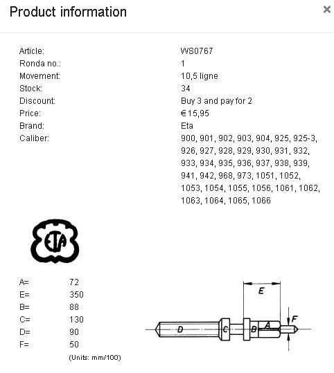

Вот такой в этом механизме вал. Если Ваш сильно отличается, то лучше искать совместимый.
