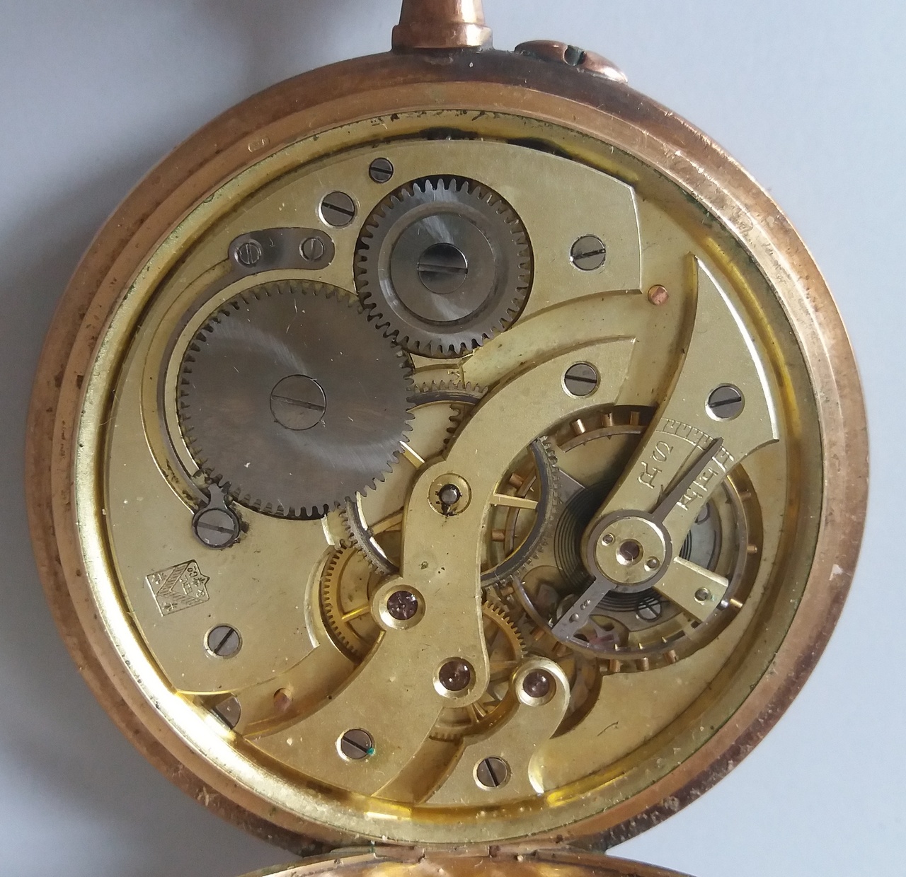

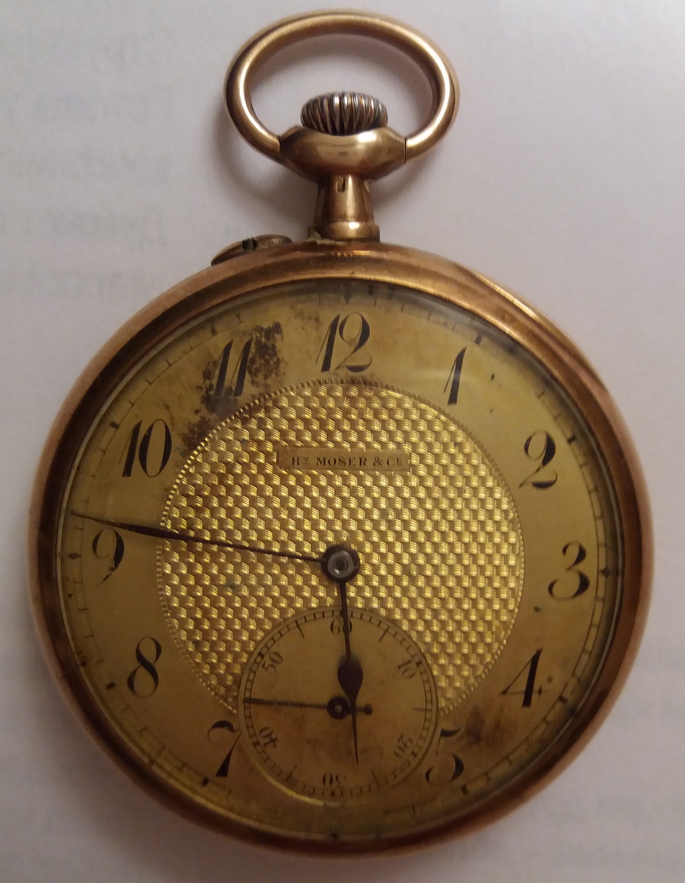

Здравствуйте. Есть карманные неработающие часы Moser. Хочу отдать в мастерскую, чтобы их привели в порядок:
* восстановление работоспособности с максимальным сохранием аутентичных деталей
* чистка циферблата
* ремонт внутренней крышки, которая закрывает механизм - она не закрывается
* возможно, полировка и чистка корпуса.
Часы не на продажу, это семейная реликвия, и я очень боюсь совершить ошибки новичка.
Может быть поделитесь интересной информацией по этой модели?
Какие мастерские посоветуете в Москве?
Какие подводные камни могут быть при реализации моей задумки?
На какой бюджет рассчитывать? Хотя бы порядок - 10 тысяч, 20 или больше?
Спасибо.

гораздо больше а по ремонту корпуса не каждый ювелир возьмется.
какая поломка такая и цена. сначала сдать на анализ неисправности и оценки ремонта.

*Часы могут быть рабочими,только грязными.
*Циферблат не почистить.
*Крышка как не закрывается? Прослаблена и не защелкивается?

У меня не защелкивается внутренняя крышка, которая закрывает механизм. Она очень тонкая, ее можно буквально помять сильным нажатием. На ней есть выступ, чтобы заценить ногтем из чего я сделал вывод, что она должна защелкиваться. Ну и соответственно внешняя крышка тоже не закрывается. Возможно я не прав, и проблема именно во внешней крышке.
Хотя изначально всё было закрыто-защелкнуто.
А почему циферблат не почистить? Стекло никак не снимается?

Часы вероятно золото,механизм тонкий,по этому все подобрано с минимальными зазорами.Ппока внутреннюю крышку не защелкните,наружняя не закроется.Закрывать внутреннюю нужно двумя пальцами по краю,с легким натягом от петли,в сторону бигеля.
Циферблат окислен,окисел не убрать аккуратно,оцифровка смоется.Сами не делайте,обратитесь к мастерам,они растолкуют,чего,как и сколько.
Баланс вращается если на него подуть?

Вы бы детальные фото показали что за неуважение! Крышка может быть замята или Вы просто боитесь применить усилие и давить надо не по центру крышки а по сгибу вкруговую! проведите пальцем по жирному носу или лбу и проведите им по внутреннему контуру крышки она будет защелкиваться легче. Этот цифер очень нежен любое усилие и родное покрытие слезет по виду грязь насквозь его проела. Его просто лучше не трогать.

Сань,он просто боится испортить,научится!))) Человеческий жир,это такая зараза,он со временем разъедает даже золото.Там много органических кислот,а умываемся мы с мылом,оно щелочное.Все это нейтрализуется.Отпечаток на циферблате это кто то когда то приложил к нему палец и прошло время.

...Какие мастерские посоветуете в Москве?... те, в которых не дуют на баланс.
а так, найдите мастерскую "Точный ход". в инт есть их контакты.
а, работу баланса можно проверить, покачав часы (баланс должен отозваться недолгим вращением) или, аккуратно зубочисткой, за винтик на колесе баланса.
