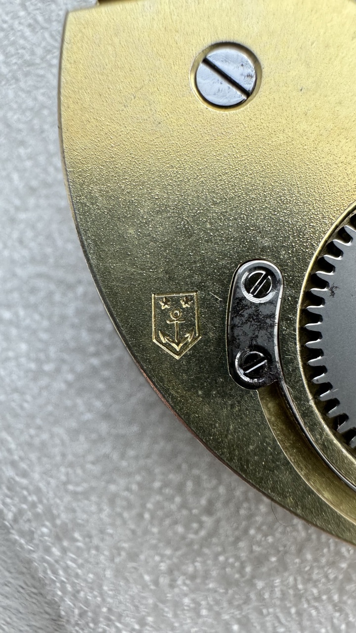

Здравствуйте Уважаемые участники форума помогите с временем и и производителем данного механизма хронометра с геликоидной спиралью, также имеется на нём клеймо якорь.

J.C. Breitmeyer, successeur de James Calame-Robert
Uhren, Uhrenteile; La Chaux-de-Fonds, Schweiz; registriert am 28.2.1923

Здравствуйте, спасибо большое. То- есть это клеймо
-якорь может принадлежать одному из перечисленных вами производителю?

Такие часы с хронометровым ходом обычно датируют 1880-1890 годами.
Такое клеймо с якорем и зарегистрировано фирмой Js Calame-Robert из La Chaux-de-Fonds 01.11.1880 г.
Механизм высокого качества с хронометровым спуском с рычагом покоя.
Вы не сообщили диаметр механизма, но по виду он мелковат для полноценного хронографа и не снабжен фузеей.
В 20-м веке уже вошли в моду более практичные механизмы.

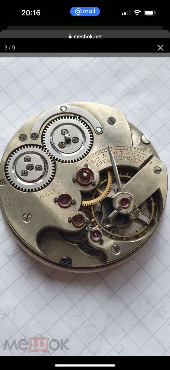

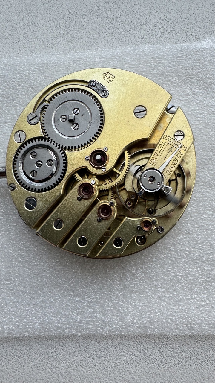

Понял, спасибо большое и ещё одни часы посмотрите у них тоже как и у предыдущих циферблат с бортиком,наверное тоже не плохого качества

Не плохой!

Швейцария? Начало 20 го века?
Качество хорошее, механика попроще, анкерный спуск, на марьяж годится
