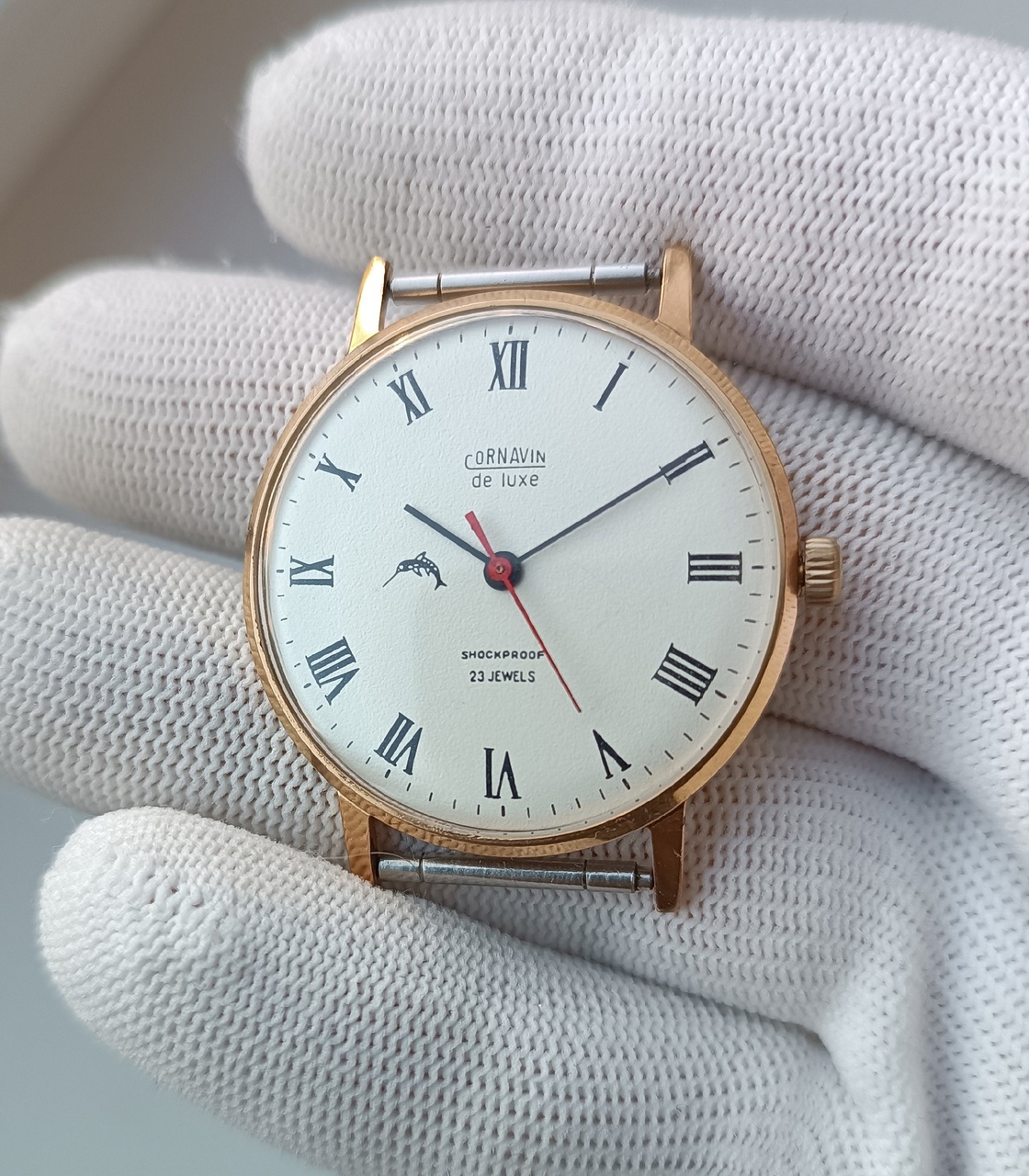

Попались вот такие часы луч 2209, циферблат по моим знаниям нечастый, но уж больно хорош, поэтому хочу перестраховаться и спросить, не новодел ли это. Ну и заодно сориентируйте пожалуйста по цене

По мне так это картонка какая то.
Корпус то же странноватый, похоже смыли и заново "пожелтили" ??

Похоже на произведение харьковских мастеров.корпус без граней но с идеальным покрытием(причем судя по всему прям по задирам на лыске открытия)ножки все 4 разных
Цифер похож на печать не самую качественную

ножки все 4 разных
Ага, я тоже заметил но подумал отсветы.

То что видно по фото, остальное смотреть только в живую.
Цифер пылёный, а не обливной, тампопечать, если это она или с некачественного трафарета или затекание краски в силу ее повышенной текучести и несоответствии для данной поверхности.

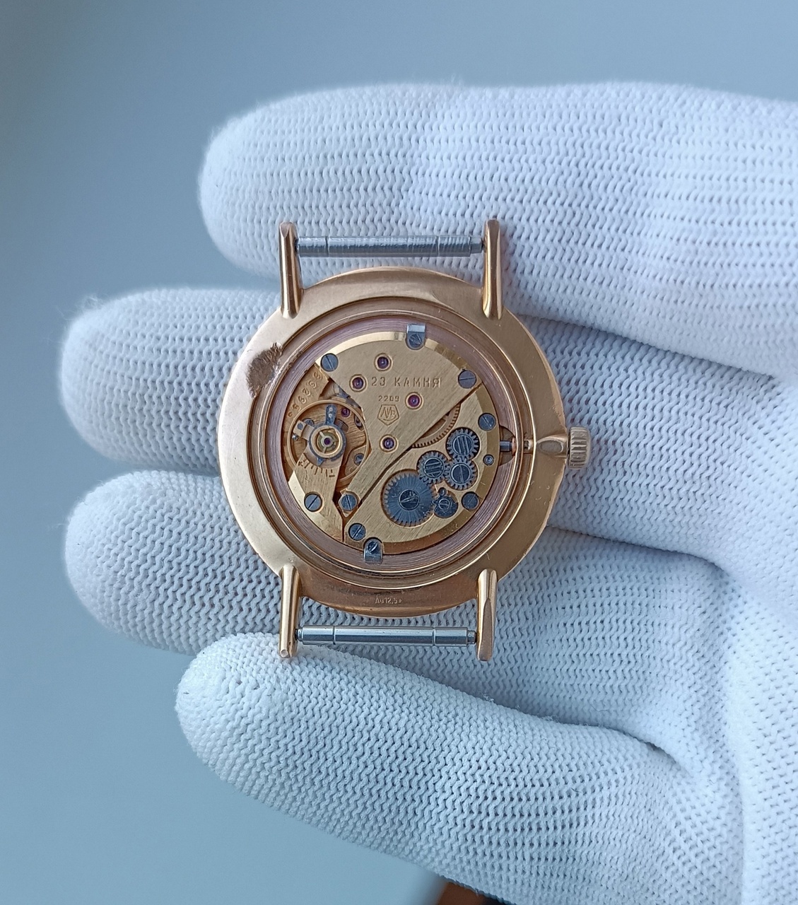

По корпусу на 2 фото - нижняя правая ножка съедена до той стадии, что должен быть виден базовый металл, этого нет - признак перепокрытия, туда же каверны по металлу около ЗГ.

Циферблат оригинальный 100%, только часы котлетные, цифер со стрелками вставлен в более ранний луч, этому циферблату соответствует позолоченный корпус с маркировкой в каратах, механизм с маркировкой "SU", крышка с надписью cornavin
Перепокрытие?
Развелось специалистов, просто вытертый в обычных местах корпус, который чуток уполировали на продажу
"Похоже на произведение харьковских мастеров.корпус без граней но с идеальным покрытием(причем судя по всему прям по задирам на лыске открытия)ножки все 4 разных"(С)
Это вообще в цитатник надо, обычный советский корпус Ау12.5, поношенный, утертый где обычно, ремонтировали 1000 раз, какой Китай? Какой Харьков??

Уважаемый Доктор,с телефона казалось присутствие позолоты на всех стертых гранях(и не одному мне)
С компа-да,стандартный потерьый корпус с дырами в покрытии

Механизм в часах должен быть 1МЧЗ.
Старый 01.07.2024, 13:07
Slaw2 Slaw2 вне форума
Регистрация: 22.01.2012
Адрес: Россия,Тверская область.
Сообщений: 4,109
Сказал(а) спасибо: 1,006
Поблагодарили 2,405 раз(а) в 1,704 сообщениях
Механизм ни как не может быть 1МЧЗ. Только Минский Луч.
