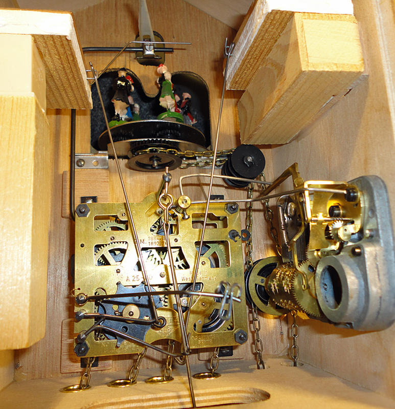

этот тип кукушек называется "шале"
я делал такую, там был цепной привод от музыкального вала к платформе с танцующими фигурками, и эта конструкция меня ужасно выбесила, настолько неудобно было эту цепь поставить, причем даже с малейшим перекрутом (на четверть оборота) цепь начинала заклинивать в блочках
как на этой фоте, только та кукушка была недельной

ну, фото не мое, а с интернета
недельные кукушки имеют дополнительное колесо в музыкальном механизме

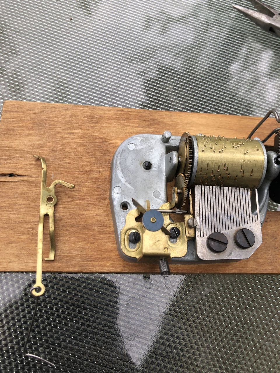

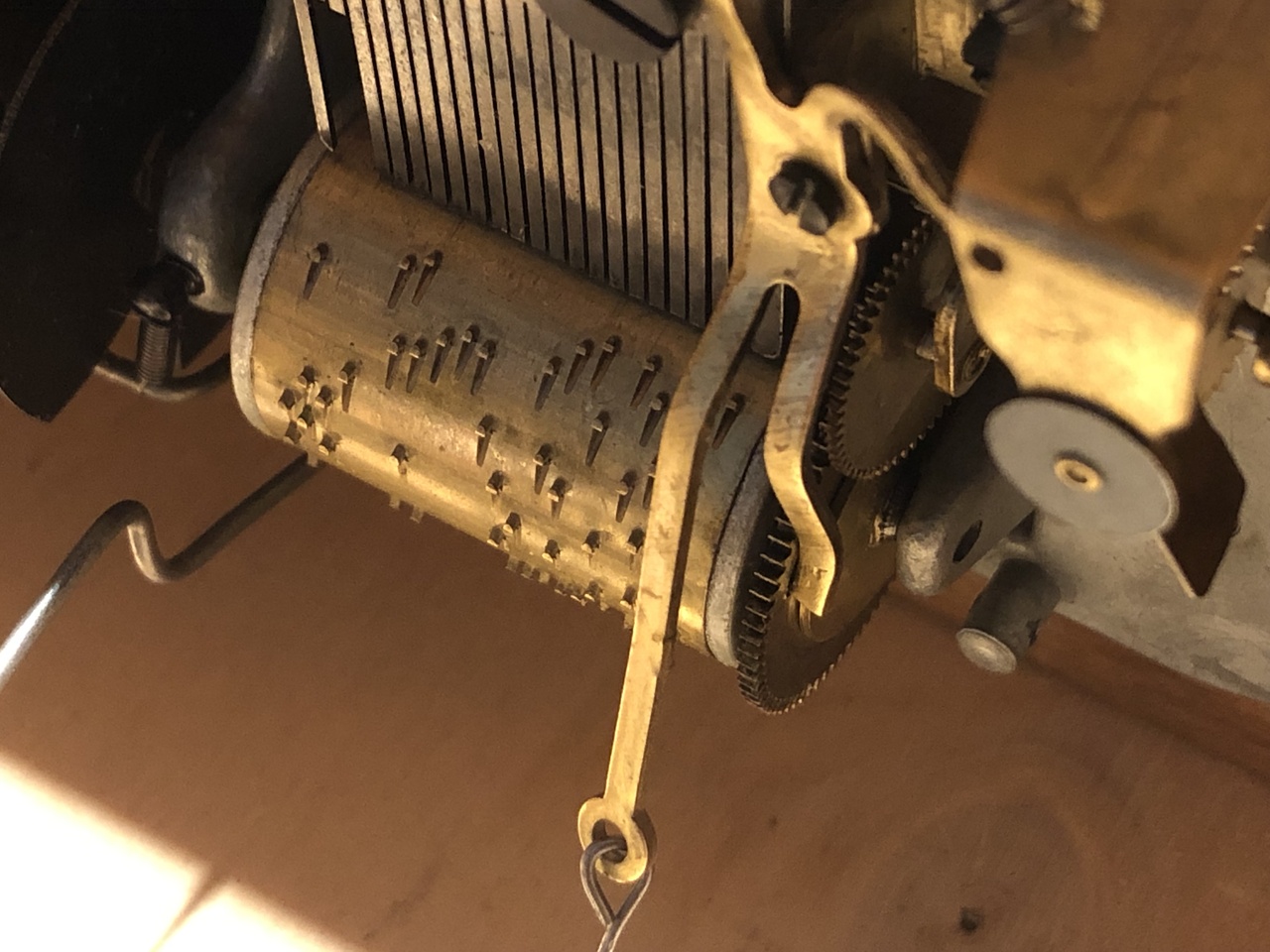

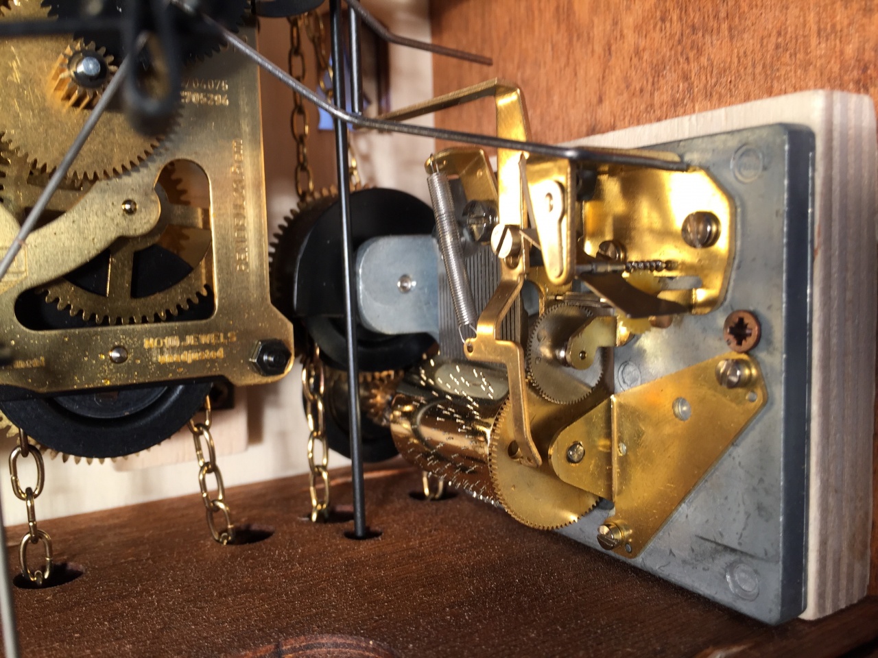

доброго времени суток.
Муыка не срабатывает после куку...
шкатулка сверху, не сбоку, одно отверстие.
Теоретически после куку, перед началом музыки-нижний стопер рычага должен находится в конце слота (на боковой части барабана) но не тормозить его вращение, а тормозить должна верхняа часть рычга , удерживая ветряк.
А в рельности-нижний стопер после окончания музыки падает на начало слота , тоесть ветряк стопориться верхним стопером, оставляя нижний стопер в начале слота. В результате после куку, нижий стопер возвращается в слот, вместо того, чтобы выйти из него, что не даёт барабану начать вращаться.
Пытался ИГРАТьСЯ С УГЛОМ верхнего стопера, который тормозит ветряк...но ни фига- он если и тормозит то только когда нижний падает на начало слота или вообше не тормозит.
помогите добрые люди- две недели бьюсь :-(

Сам разобрался - подрегулировал нижний стопер рычага, который падает в слот барабана.
Всем удачи:-)
