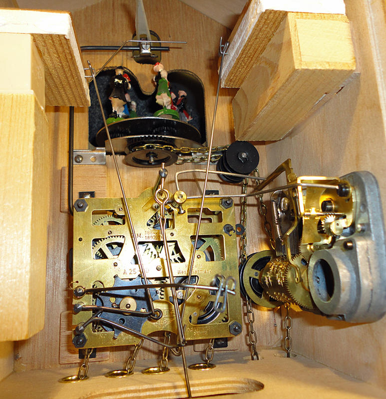

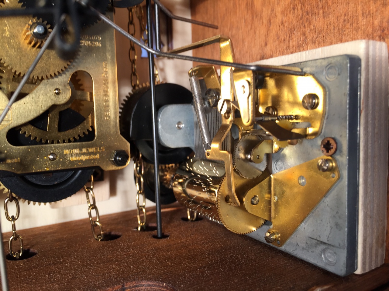

KAYYAK 05.05.2024 21:41
Вложений: 2
доброго времени суток.
Муыка не срабатывает после куку...
шкатулка сверху, не сбоку, одно отверстие.
Теоретически после куку, перед началом музыки-нижний стопер рычага должен находится в конце слота (на боковой части барабана) но не тормозить его вращение, а тормозить должна верхняа часть рычга , удерживая ветряк.
А в рельности-нижний стопер после окончания музыки падает на начало слота , тоесть ветряк стопориться верхним стопером, оставляя нижний стопер в начале слота. В результате после куку, нижий стопер возвращается в слот, вместо того, чтобы выйти из него, что не даёт барабану начать вращаться.
Пытался ИГРАТьСЯ С УГЛОМ верхнего стопера, который тормозит ветряк...но ни фига- он если и тормозит то только когда нижний падает на начало слота или вообше не тормозит.
помогите добрые люди- две недели бьюсь :-(
KAYYAK 11.05.2024 18:33
Сам разобрался - подрегулировал нижний стопер рычага, который падает в слот барабана.
Всем удачи:-)
