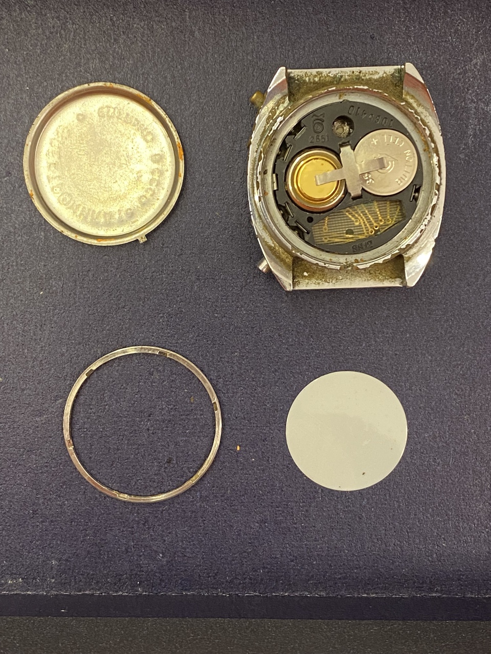

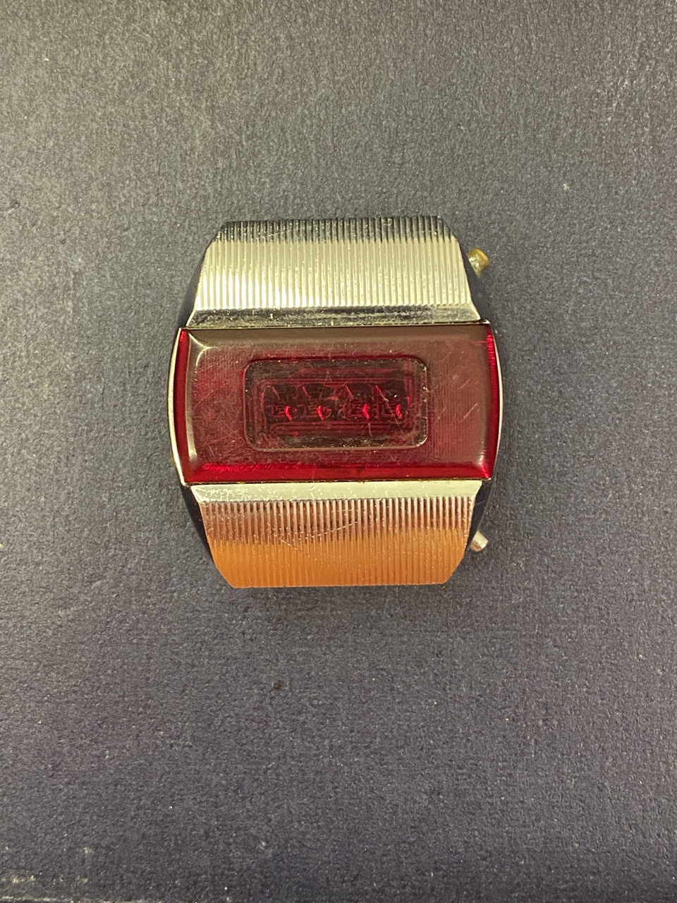

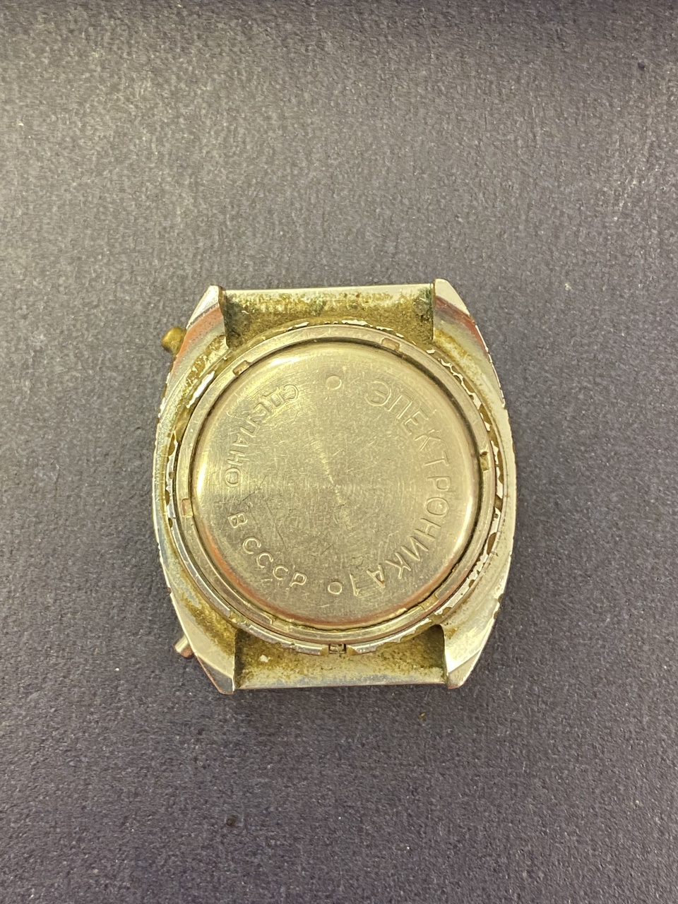

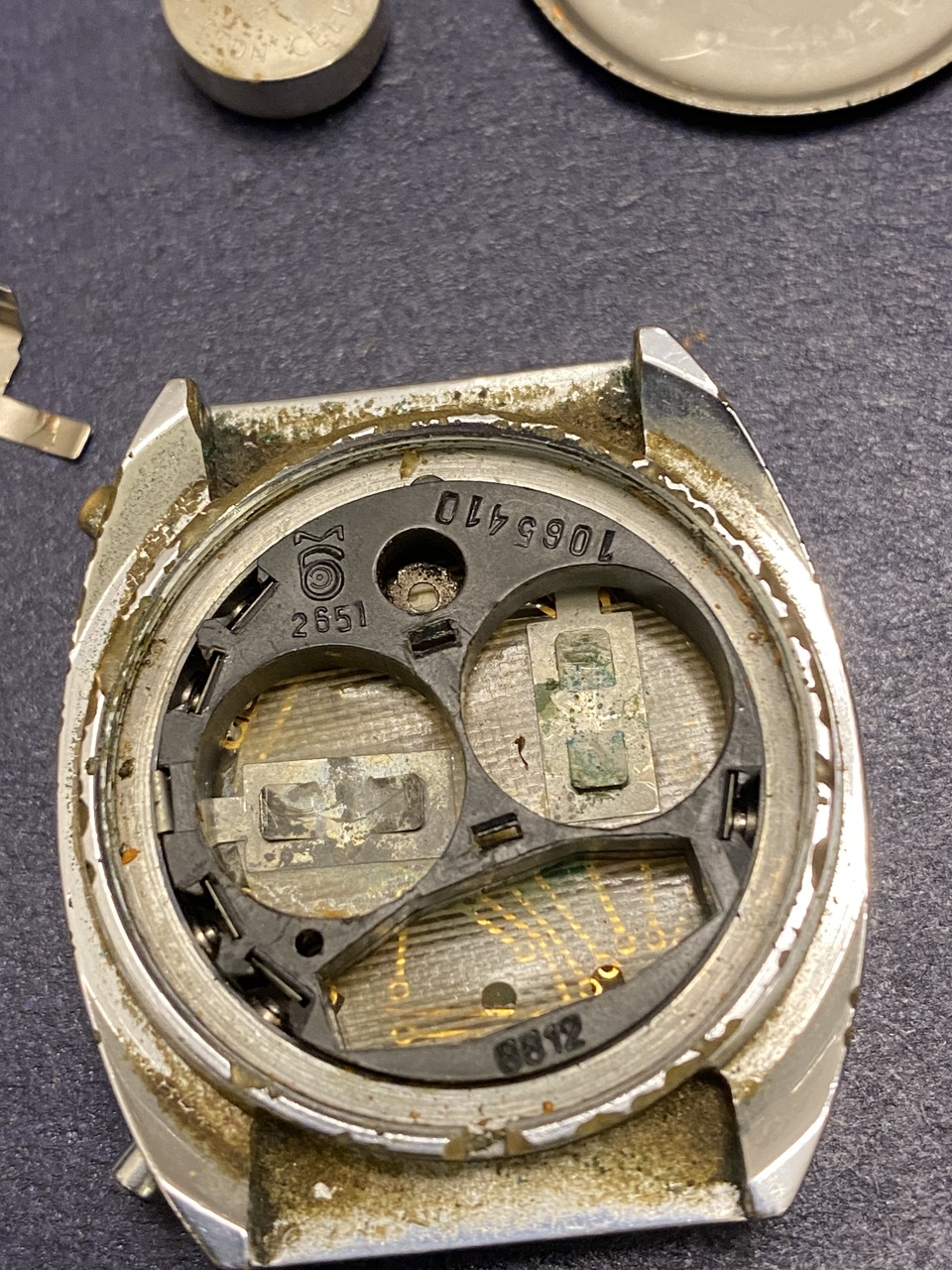

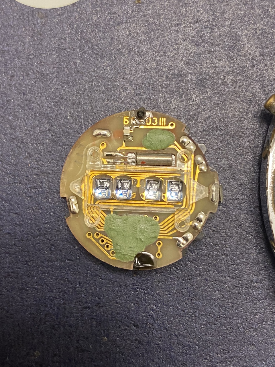

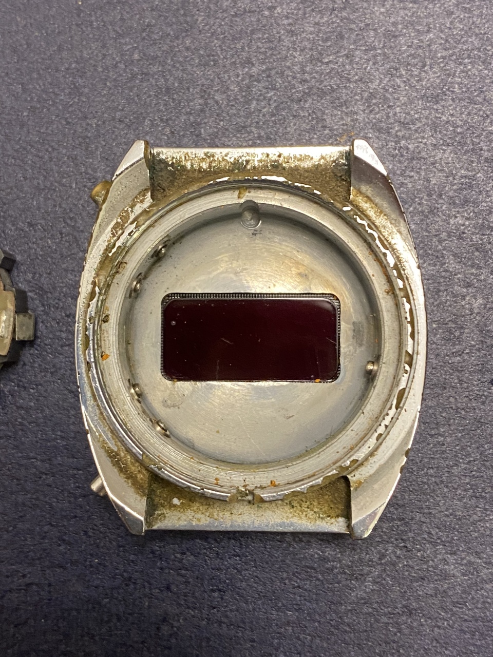

Друзья,
Поделитесь опытом запуска данных часов.
Стал счастливым обладателем этой модели, но индикации на часах нет.
Предыдущий владелец уверяет что в 90х часы бодро шли.
Что я делал:
0. удалил старые батарейки и Протер контакты медицинским спиртом.
1. Проверил и убедился, что «+» накоротко замкнут на средний из 5ти контактов, дабы правильно вставить батарейки.
2. Прозвонил кнопки тестером. Все кнопки уверенно прозваниваются.
3. Измерил суммарное напряжение 2 установленных батареек через контакты на плате - 2,77 В (одна батарейка новая, другая подсажена) - может в этом причина не запуска (?)
Какие есть идеи?
Заранее спасибо за помощь!
П. С. Фото часов сразу после первой разборки.

Только кварц попытаться поменять, больше тут ремонтировать нечего.

Спасибо. Тоже к этом склонялся. Но опыта замены пока не было.
В самой колбочке кварца есть полярность? Как понять какой стороной его впаивать?)
Вопрос - от Монтаны может подойти такой кварц?

От Монтаны подойдёт, полярности нет, линзу не сожгите, она близко к местам пайки.

Еще вопрос - можно как то в домашних условиях потестировать/проверить кварц, чтобы зря не выпаивать?

Есть инструмент типа карандаша с двумя выводами в виде иголок, внутри исправный кварц. Если щупы приложить к выводам кварца в модуле, то если модуль запустится с новым кварцем, значит старый неисправен. Есть еще обратный прибор. Тоже карандаш со схемой кварцевых часов и светодиодиками , подключенным к выводам на катушку. Все это помещено в корпус прибора вместе с источником питания. В этом случае при касании щупами ножек кварца в схеме можно увидеть, замигают ли диодики. Но имхо такие приборы искать или не дай бог делать самому намного сложнее, чем подпаять новый кварц к старому. В принципе если кварц плохой, то подпайка другого кварца никак не навредит.

Андрей. Спасибо за инфо. Думаю не мой вариант, проще собраться с силами и перепаять кварц. Вот с линзой да, нужно быть поаккуратнее.
Новые батарейки купил - не помогло((
Нашел на авито недорогой лот электроник, какие-то из них работают. Попробую с них и перепаять кварц. А то Монтаны у меня возможно уже и мертвые…
