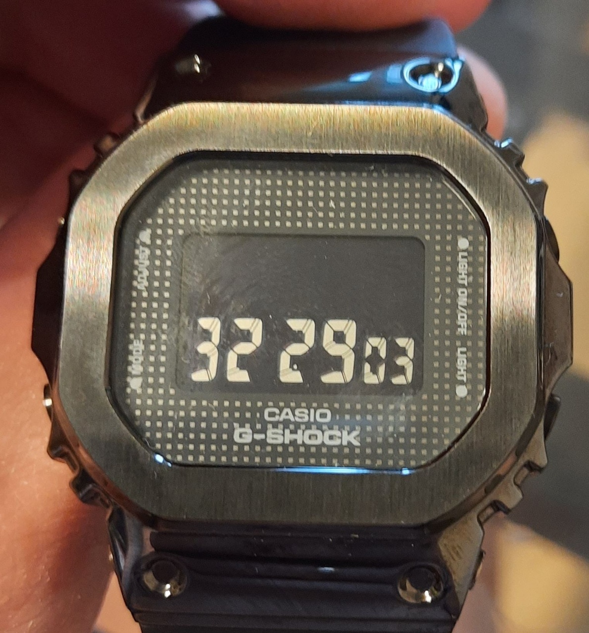

При нажатии b-a-c появляется следующее:

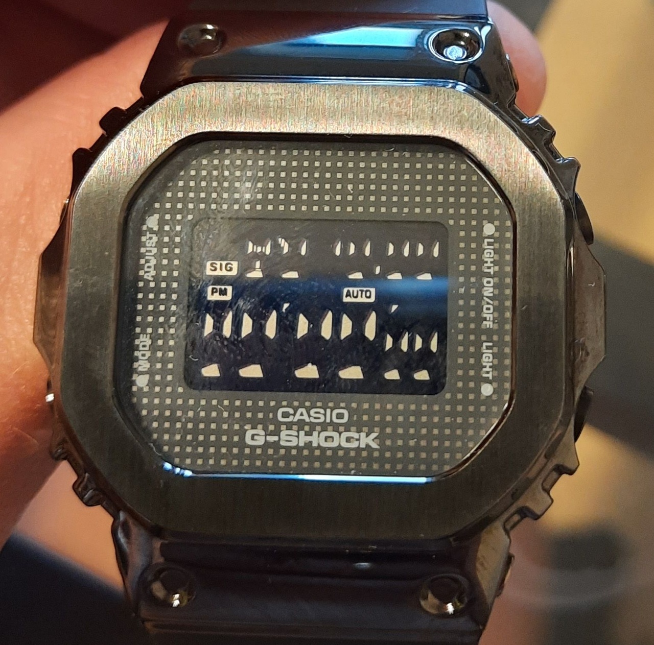

при повторном нажитии на b:

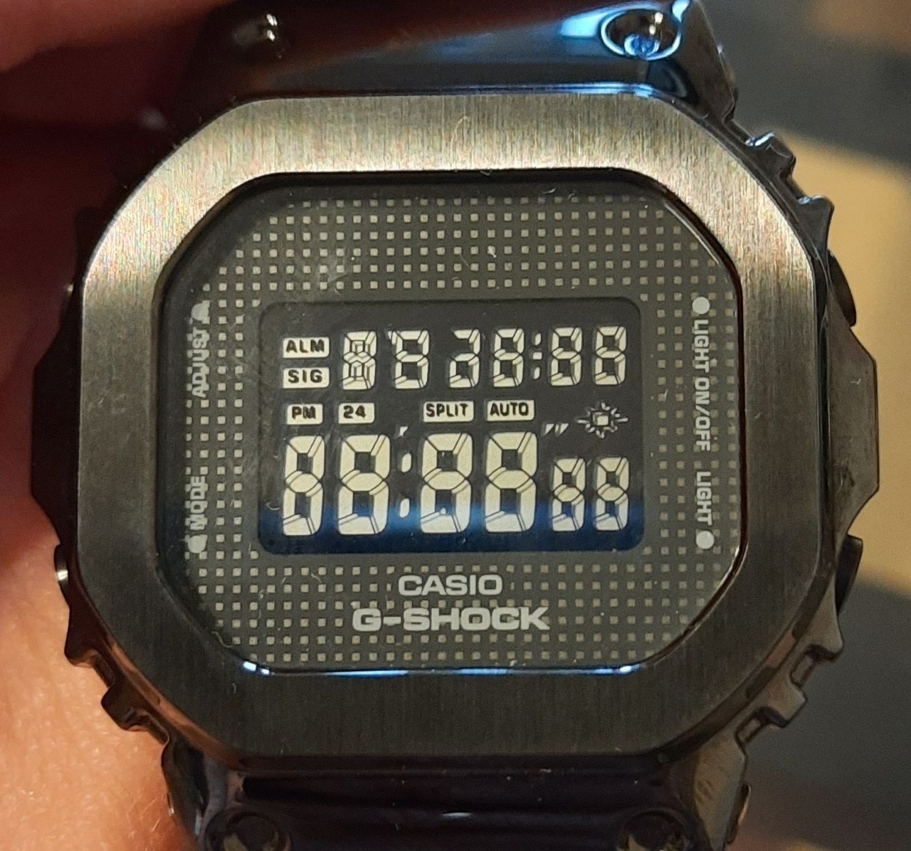

еще раз на b:
еще раз на b:
еще раз на b и возвращаемся ко времени, т.е. выходим в обычный режим.

Судя по всему у ваших модуль 1 к 1 как у самых обычных DW-5600, хоть и индекс другой.
А на них нет такой функции.
PS: Что интересно, 3229 на 2-м экране вашего "инженерного меню" - это как раз номер модуля о котором я говорю. В этом месте индекс ему оставили прежний
эм, а почему тогда на задней крышки другой номер модуля написан, или это не номер модуля вовсе(на зад. крышке) ?
При покупке, визуально посмотрел все на что можно обратить внимание, вроде бы оригинал, либо какая-то очень качественная подделка.

Это нормально. Модули 3489 и 3221 идентичны, отличаются только батарейкой - CR1616 и CR2016 соответственно. У них даже инструкция общая. Скорее всего 3489 построен на базе 3229 (или на том же чипе), поэтому прошивка одинаковая.

Да оригинал у вас конечно, это без вопросов. Просто не ищите недокументированных функций, нет их там
