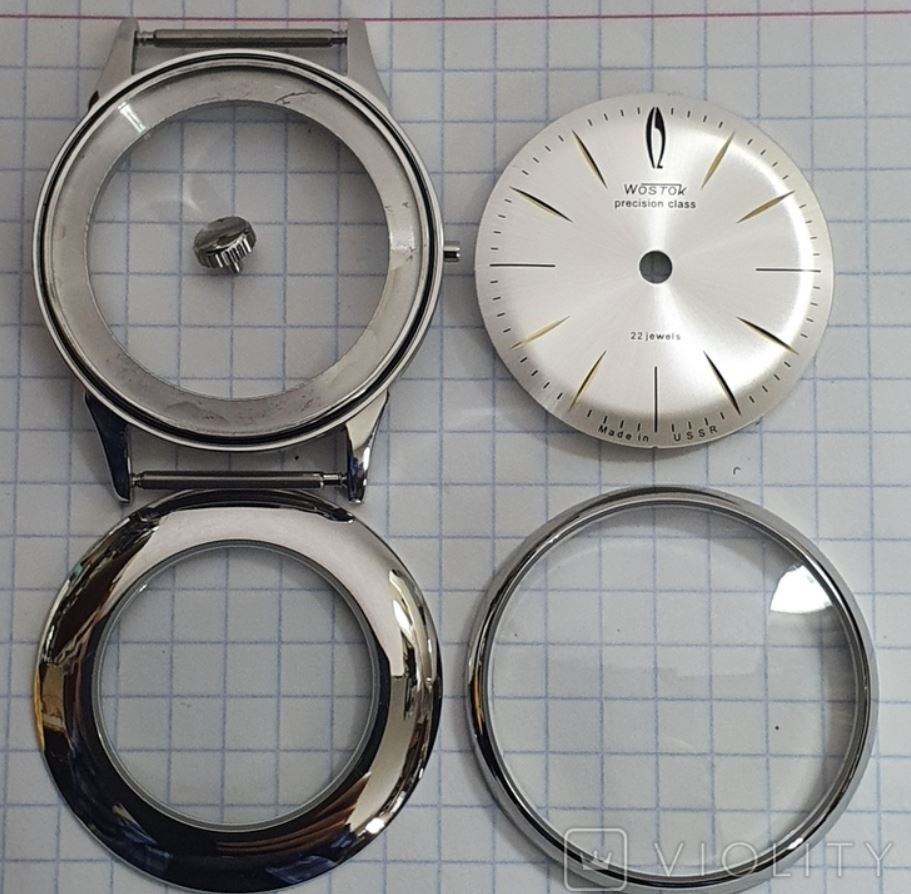

Есть желание замарьяжить прецизионный Восток 2809 в какой-нибудь корпус со стеклянной задней крышкой (грешно, по-моему, такой красивый мех от глаз людских прятать) желательно бар 10.
Вопрос: может кто-то подсказать где взять подходящий под этот мех и родной цифер корпус? Может кто-то это уже проделывал?
P.S. Перерыл Али. Предложений разных много, но все они без размеров. Указывается только размер циферблатов.
P.P.S. Попалось предложение того, чего хотелось бы (фото), но на виолити

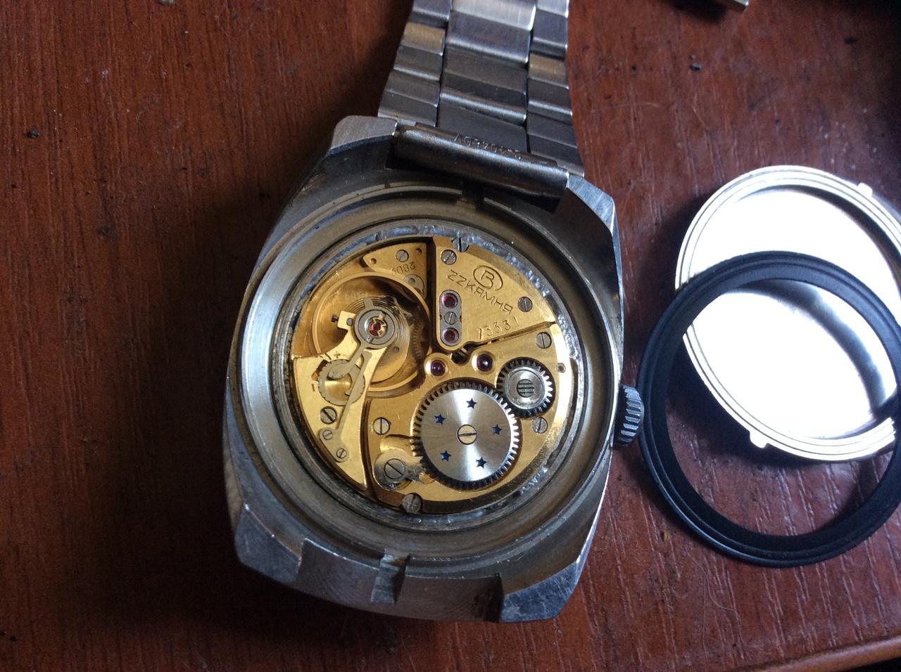

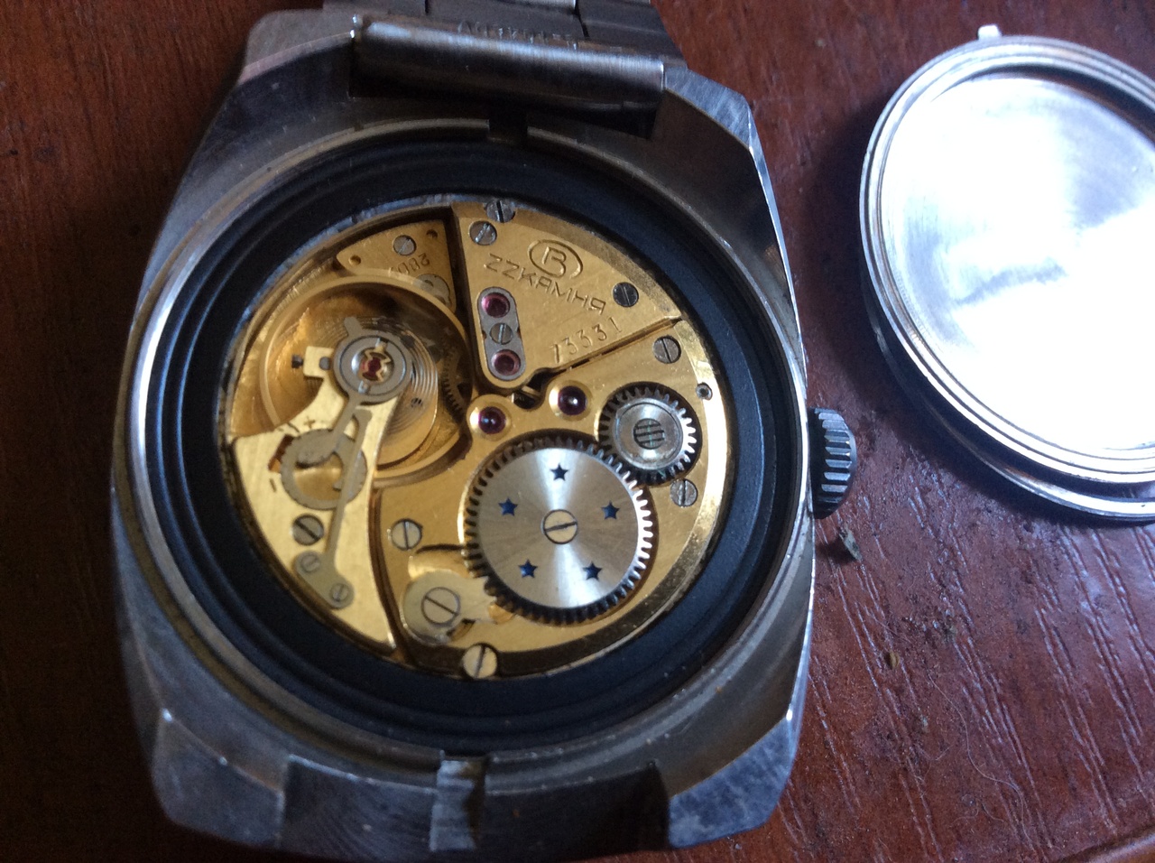

,,Стеклянная,, крышка ,есть и на амфибиях, из минусов ,,пузатая,, = не уютно сидит на руке. Весь ньюанс в проставочном кольце- совпадение отверстия в корпусе и мехе, моджно заморочится с кольцом от бочки,подогнав дремелем по размеру, спаять два родных кольца. С китайскими корпусами , не заморачивался, у них как правило посадочное место на много больше, тогда обтачивать убитый корпус 2809,но тогда размер цифера, получится меньше, и ЗВ длиннее, удлиннять тоже не выход- пружина 2809 не слабая - свернет резьбу при заводе.

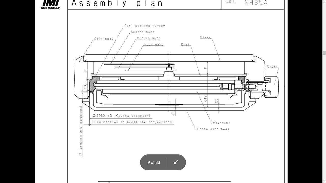

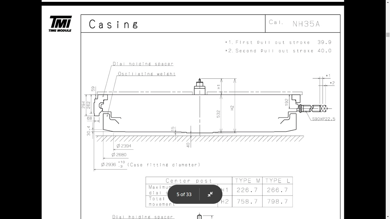

На Али продают много комплектов корпусов. Обычно указывают подходящие калибры и диаметры циферов. Путем сравнения размеров 2809 в сборе с циферблатом с даташитами указанных на Али калибров, определил, что более менее размеры (высота осей стрелок-цифер-толщина меха) совпадают с Сейко NH35 (но это не точно). Пока продвигаюсь в этом направлении. Ссылки, я так понял, здесь не приветствуются?

Вот вырезки из даташита на NH35
Изображения
Тип файла: jpg Новый рисунок (1).jpg (103.3 Кб, 140 просмотров)
Тип файла: jpg Новый рисунок.jpg (107.6 Кб, 76 просмотров)
