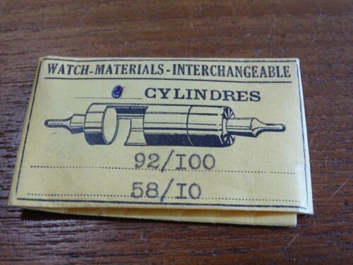

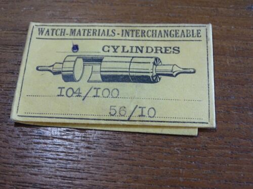

Чтобы сделать самостоятельно, нужно заменить цилиндр. Цилиндр можно купить - его основные размеры - диаметр, общая высота от нижней до верхней цапфы и высота работной части цилиндра от нижней цапфы. Цапфы может придется довести до нужного размера, чтобы подошли к камням. Цилиндр можно тоже изготовить самостоятельно, но прежде етого нужно научиться работать на токарьном станке, что займет несколько года.

Хорошо, тогда пусть более опытные камарады вам помогают в ремонте. У меня всего две штуки новых осталось...
