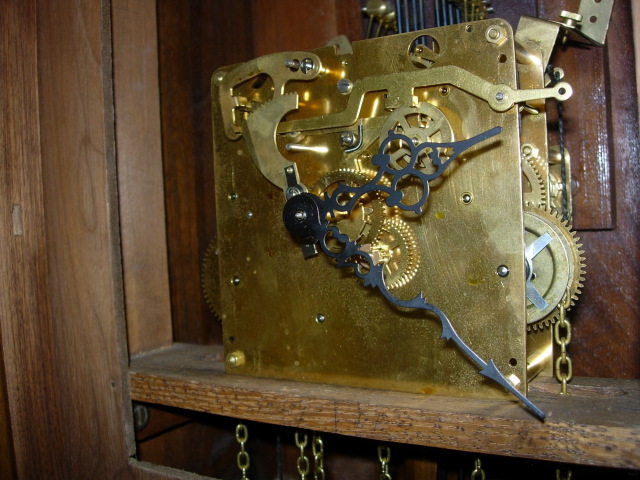

2) Через боковой люк я увидел, что механизм часов наклонен назад относительно корпуса часов (на фотографии я нарисовал красные линии, чтобы это было видно. Наклон хорошо заметен глазом и это не оптический обман. Может пластина на которой закреплен механизм прогнулась под весом гирь, не знаю.... В связи с этим вопрос: как правильно поставить часы вертикально - по корпусу часов или по механизму?. Ведь важнее чтобы механизм был вертикально? Или что-то среднее выбрать?
что-то я вообще не пойму, на чем у вас механизм держится
механизм должен стоять на подмеханизменной доске, которая сделана из твердых пород дерева
видимо в этих часах только механизм немецкий, а корпус - китайская халтура
Все очень просто. Механизм стоит на изогнутой углом (и прикручен к ней снизу) металлической пластине. Она прикручена к крышке часов и к лицевой стороне изнутри (там где циферблат). Стоит хорошо. Но криво! Я уже сегодня прикинул как малой кровью можно выровнять механизм....
Имейте в виду, что потом придется отрегулировать молоточки относительно гонгов

С наклоном механизма, относительно корпуса, не заморачивайтесь.Его выравнивание ничего не даст( часы быстрее не пойдут).
Чтобы уменьшить вибрацию, попробуйте закрепить к стене, не меняя правильного расположения.
Если амплитуда чорошая и часы выхаживают запас хода ,то и смазка ничего не изменит. В таком случае следует грешить на маятник. Ошибка или в массе линзы или в длине маятника. Что вполне возможно,если часы без имени.
