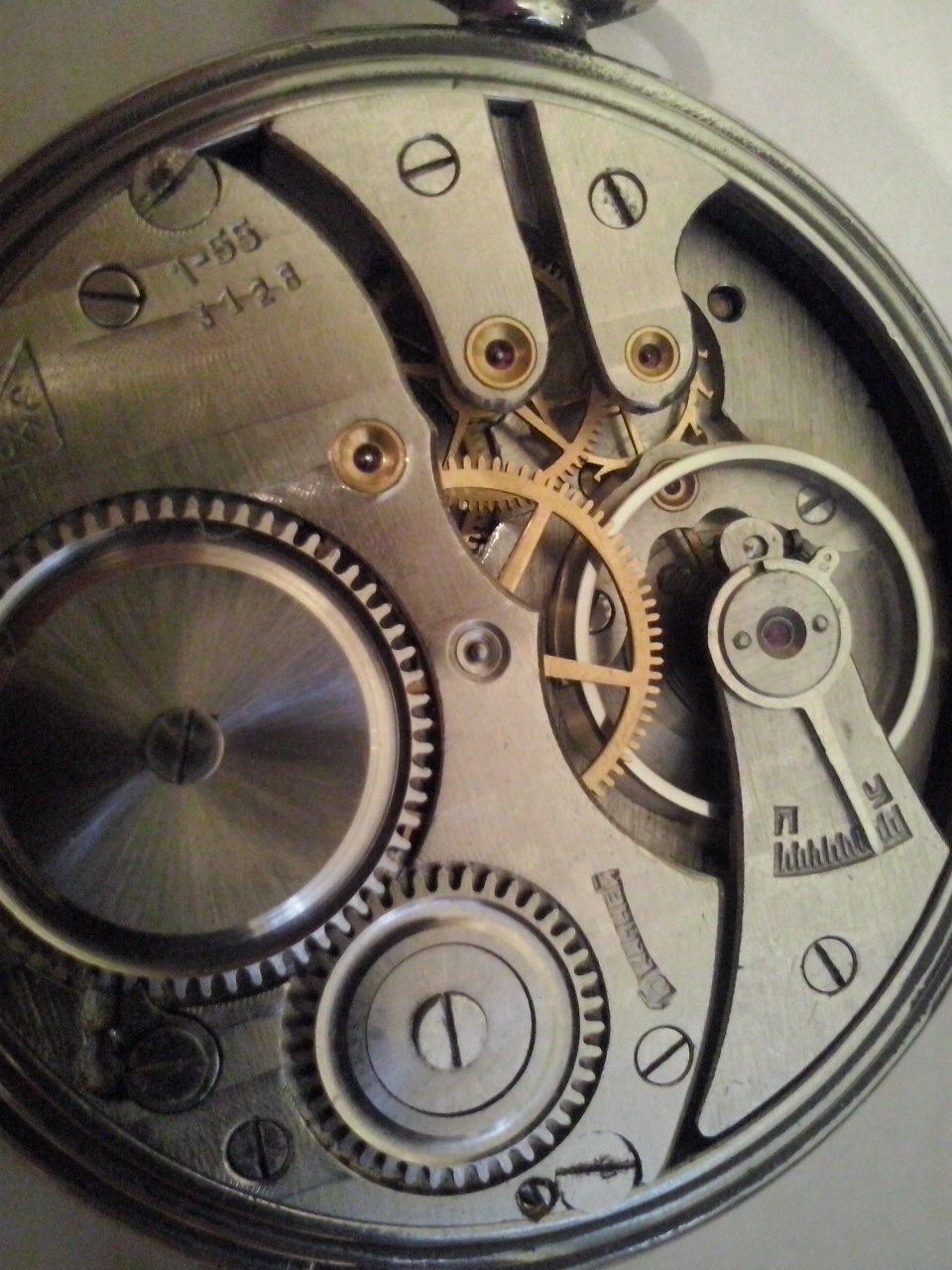

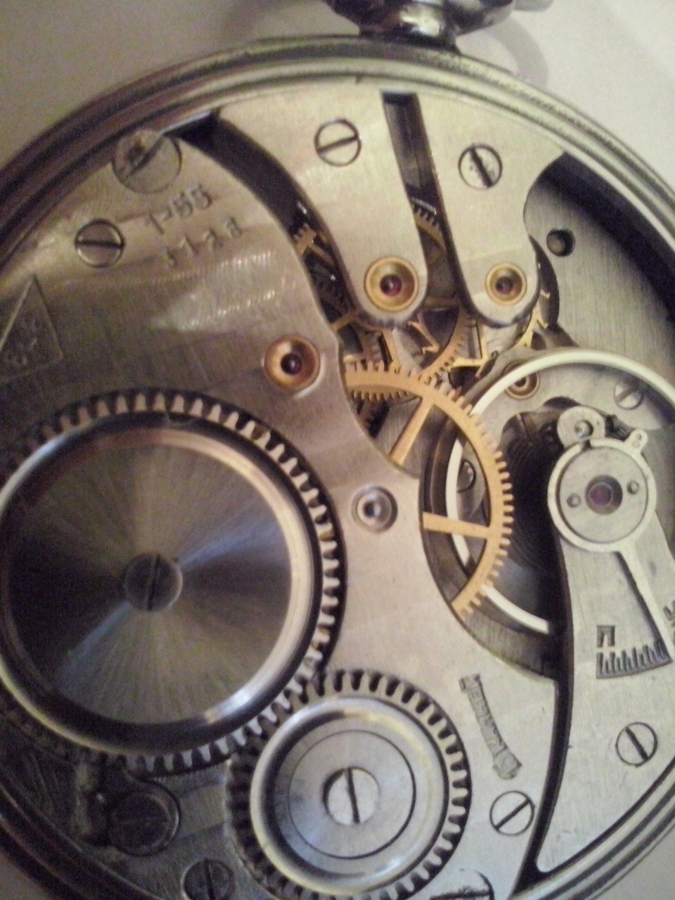

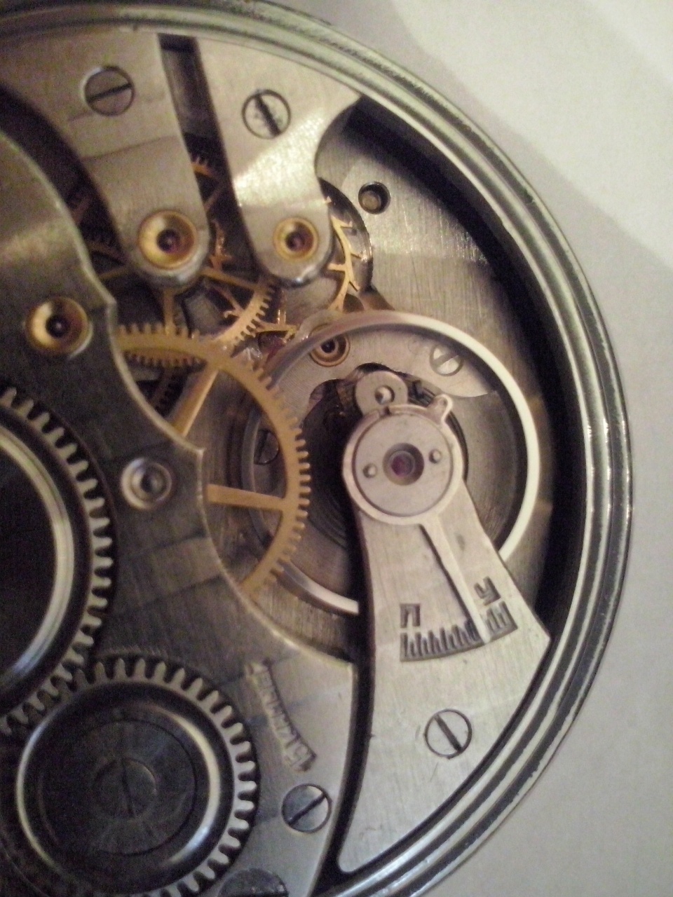

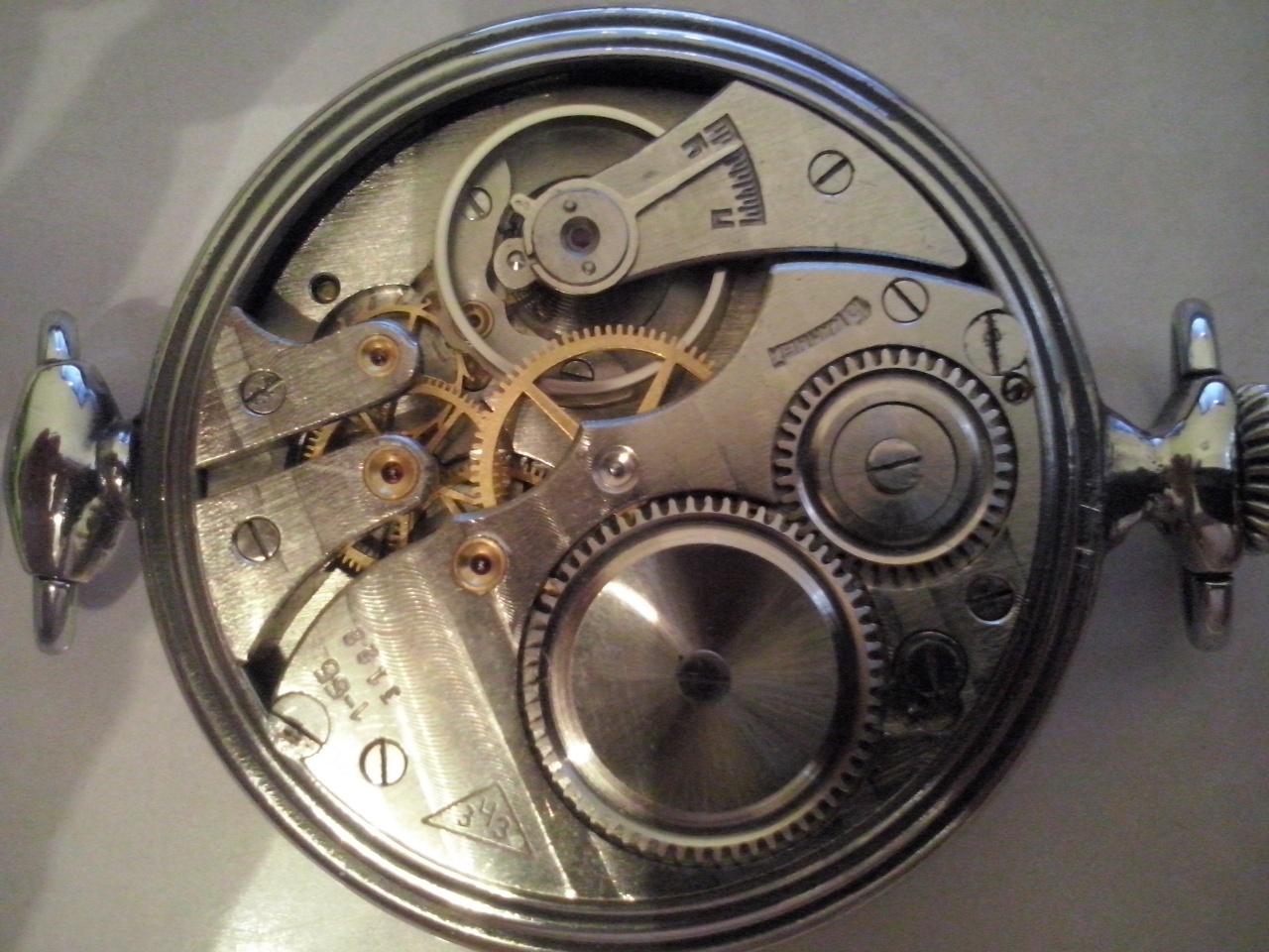

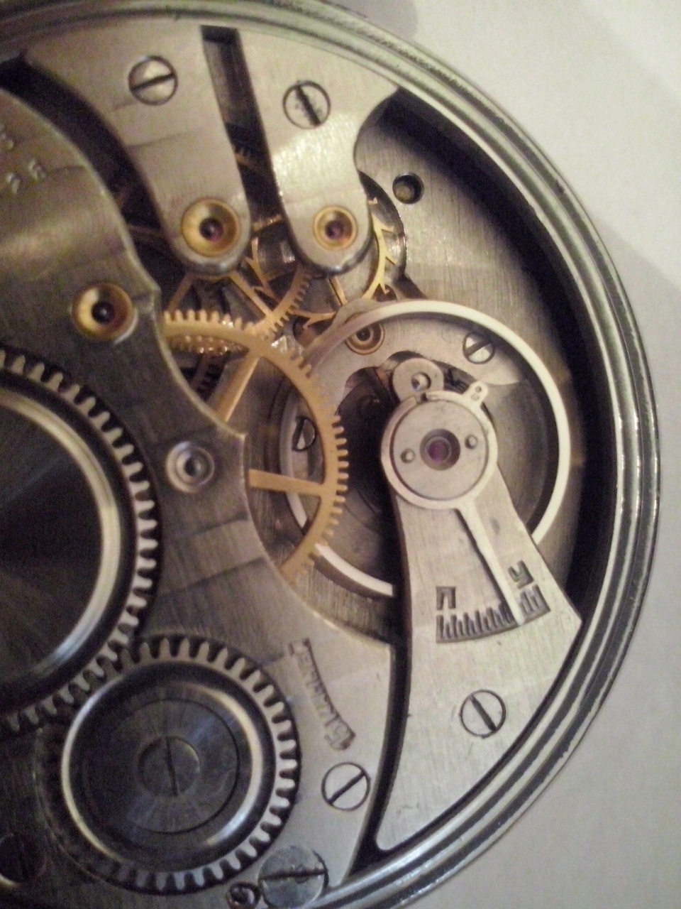

Дорогие Форумчане! Есть у меня часы, которые мне очень нравятся, но никак не могу поставить их на нормальный ход. Златоустовские, карманные. Симптомы просты: пойдут пойдут-встанут…Причем пройти могут долго-часов 20. В лежачем положении вообще себе топают да топают. В любом другом могут встать. Купил их у очень хорошего человека, ему до сих пор благодарен очень! «Ведет» их, мастер он отличный, все другие часы от него ходят просто великолепно! А эти даже он не смог «наладить»…Носил и другим мастерам, та же самая история повторяется через некоторое время-один сказал вроде сдох маятник. Часы прошли репассаж на швейцарском масле, ход в норме, чутка спешат…но совсем чуть… не знаю даже что и сказать…Кто чем может- помогите пожалуйста! Были заведены до упора, но не шли. Слегка качнул маятник отверткой-пошли, но могут встать в любой момент, если не лежат на "спине".

я думаю, вряд ли можно помочь по фото.
получится длинный список всевозможных причин.
это как задать вопрос на форуме врачей "от чего может болеть голова?"
лучше искать Мастера.
сейчас большинство умеют "менять узлами"
а вам нужен учитывая возраст часов больше даже часовщик-реставратор.
ведь может быть просто общий износ, люфты накладываются друг на друга и часы встают.

Список не такой уж большой , учитывая что часы чистые и несколько спецов искали проподающии дифект !
Сразу приходит на ум , возможно палета анкерной вилки коротковата или есть очень небольшой наклеп на оси баланса. Надо внимательно рассмотреть камни анкерной вилки и баланса - возможен небольшой перекос!

Смотрите на люфт анкерной вилки. Камни разбиваются от старости.

Я бы грешил всё-таки на износ оси баланса или на очень большой вертикальный зазор в ней.

Достаточно небольшой ржавченки в основании оси анкерной вилки и может пдклинивать вилку ,причем проверя вилку в работе и не покажет такой дифект.

Проверить скат, проверить вертикальный зазор, нет ли треснутых камней. Обычно попадаются с трещиной сквозные у баланса. Бывают погнуты зубья у центрального колеса, был случай - втулка секундной стрелки касалась платины, часы останавливались без системы.
На фото зуб искривлен или так снято?

даже не знаю что сказать... скорее всего так снято. фото с телефона, но данное положение вещей учтем . Спасибо!!!
