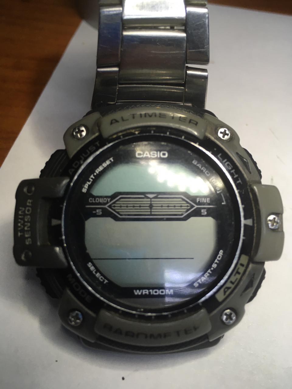

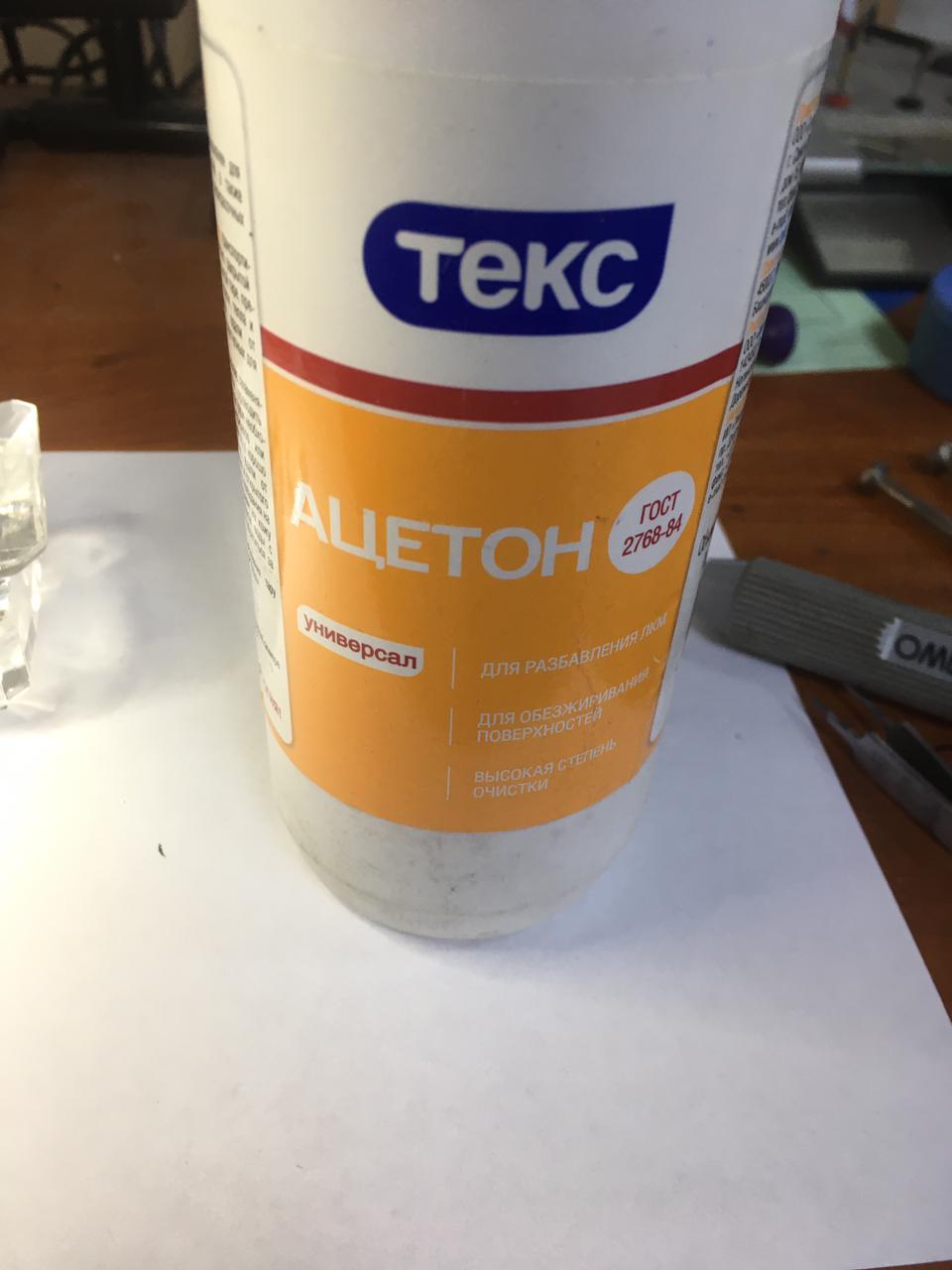

Не поленился сделать фото, вот выкладываю.
Сразу оговорюсь, я не фанат таких работ и всегда стремлюсь к идеалу, но данный метод мне подсказал друг который занимается 3Д печатью, от инженер - технолог. Я попробовал реализовать. получилось.
Вероятно не ко всем корпусам данный метод подходит, кто ж спорит.. Возможно кому то пригодится.
Можете обсирать дальше!
Удачи!

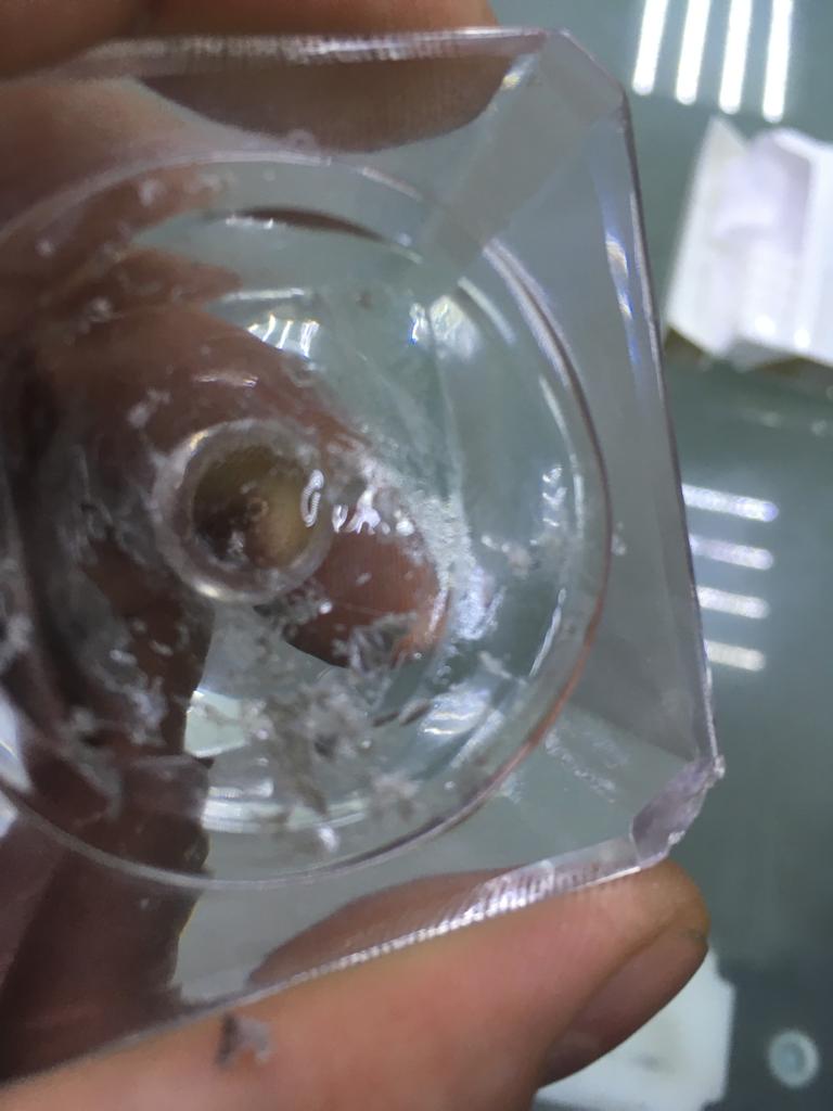

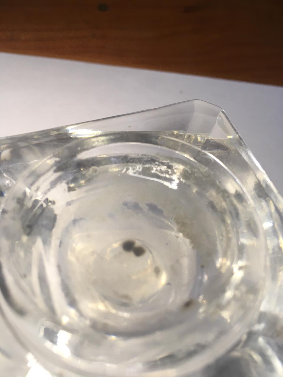

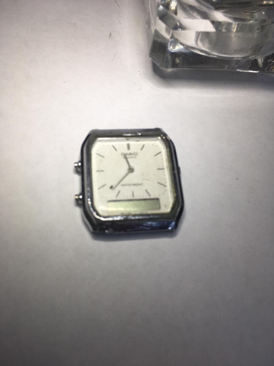

Вот другая модель
Название: WhatsApp Image 2022-09-15 at 10.50.38.jpeg
ID:	3458745   Нажмите на изображение для увеличения
Название: WhatsApp Image 2022-09-15 at 10.50.42.jpeg
ID:	3458746   Нажмите на изображение для увеличения
Название: WhatsApp Image 2022-09-15 at 10.50.51.jpeg
ID:	3458747   Нажмите на изображение для увеличения
Название: WhatsApp Image 2022-09-15 at 11.23.39.jpeg
ID:	3458764   Нажмите на изображение для увеличения
Название: WhatsApp Image 2022-09-15 at 11.23.45.jpeg

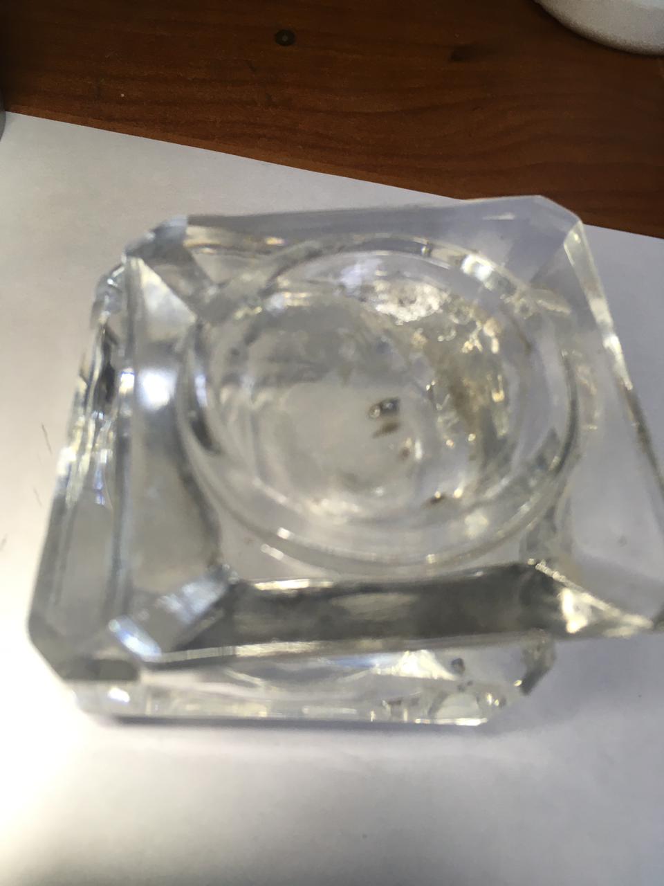

Высохшее...
Название: WhatsApp Image 2022-09-15 at 12.00.29.jpeg
