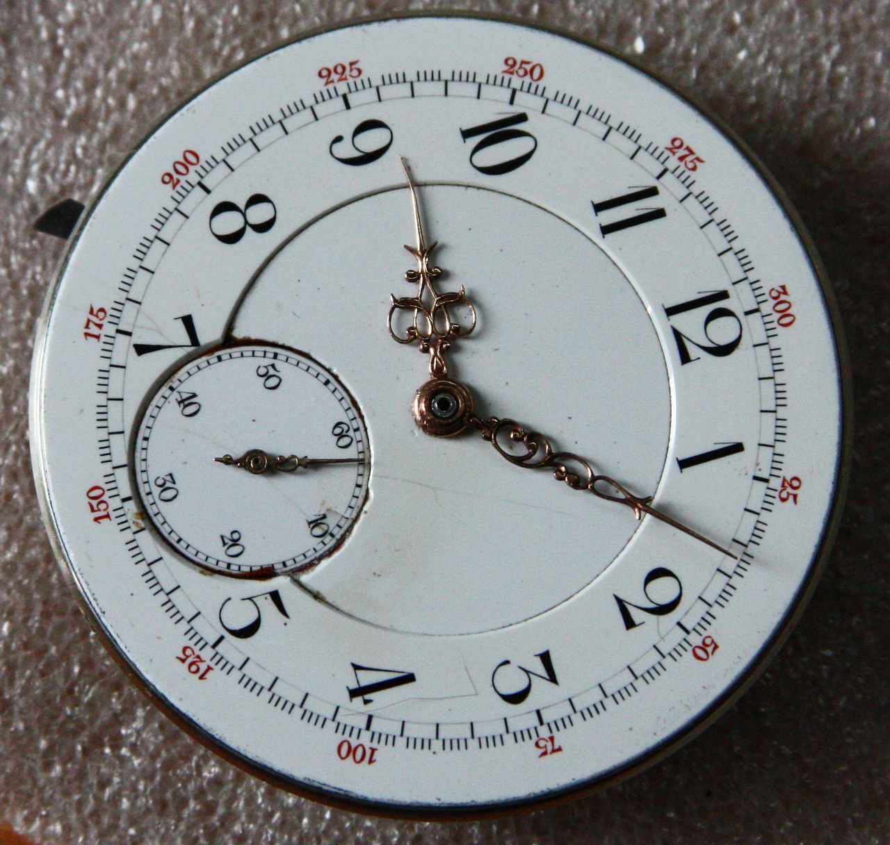

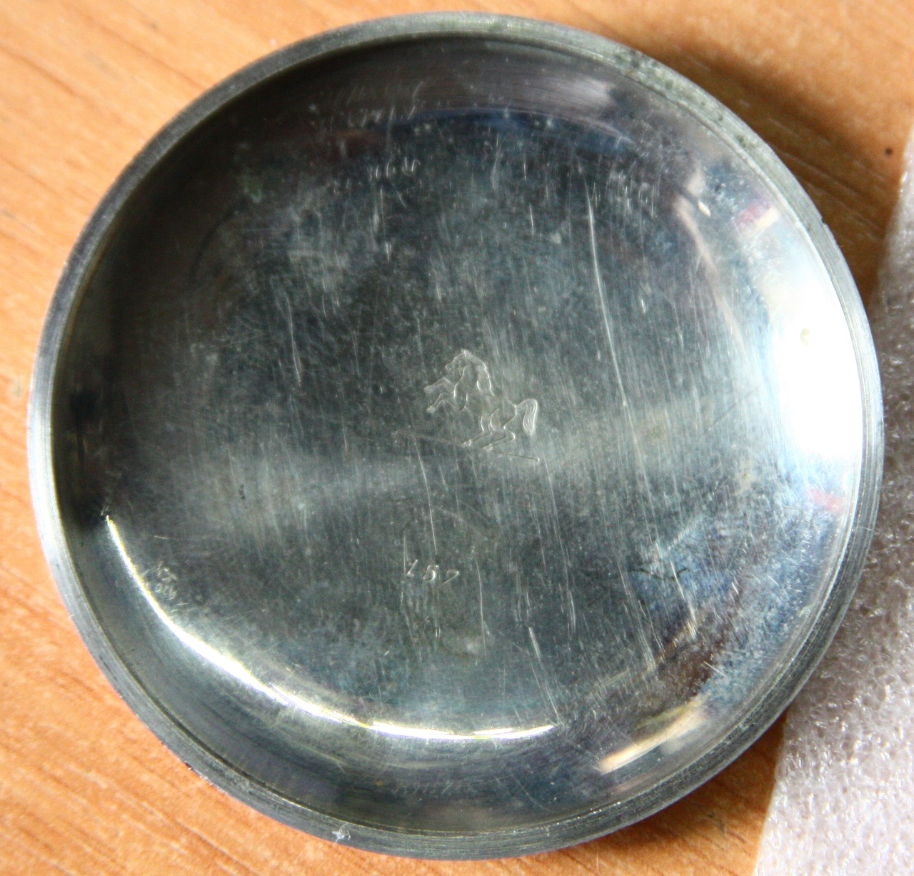

Всем доброго дня. попал ко мне этот кусок механизма в чужом корпусе. 1 что за калибр? я пологаю был репетир с хронографом. 2 что за корпус? похож на амнриканский, закручивается, клеймо с лошадью. 3 какой был корпус оригинальный? 4 хронограф врятли востановица, а репетир кроме гонга, чего ещё не хватает?

Вы молодец! я читал гонги шли не из простого металла а сплава типа нихрома помусольте этот вопрос ради интереса.
------- ДОБАВЛЕНО ЧЕРЕЗ 14 МИН --------
Хронографа не хватает все рычаги свинтили.
------- ДОБАВЛЕНО ЧЕРЕЗ 15 МИН --------
Perret et Fils очень похоже

Репетир породистый.На цифере нет подписи,значит закупала малоизвестная фирма.Что бы нанести лого на цифер стоило денег.Гонги подбирать сложно и дорого,корпус еще сложнее.Это больше дорогой донор чем экземпляр для коллекции.
