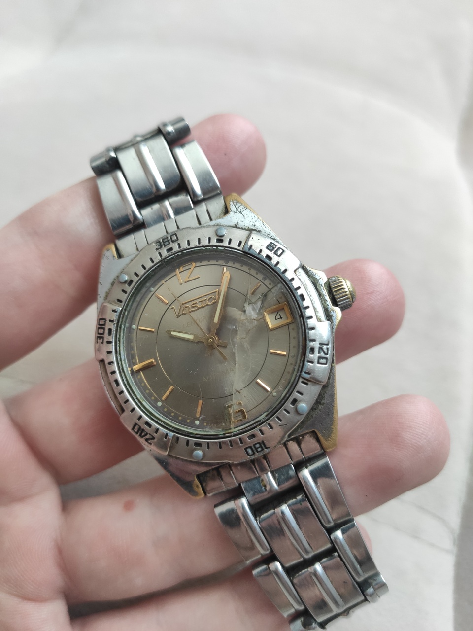

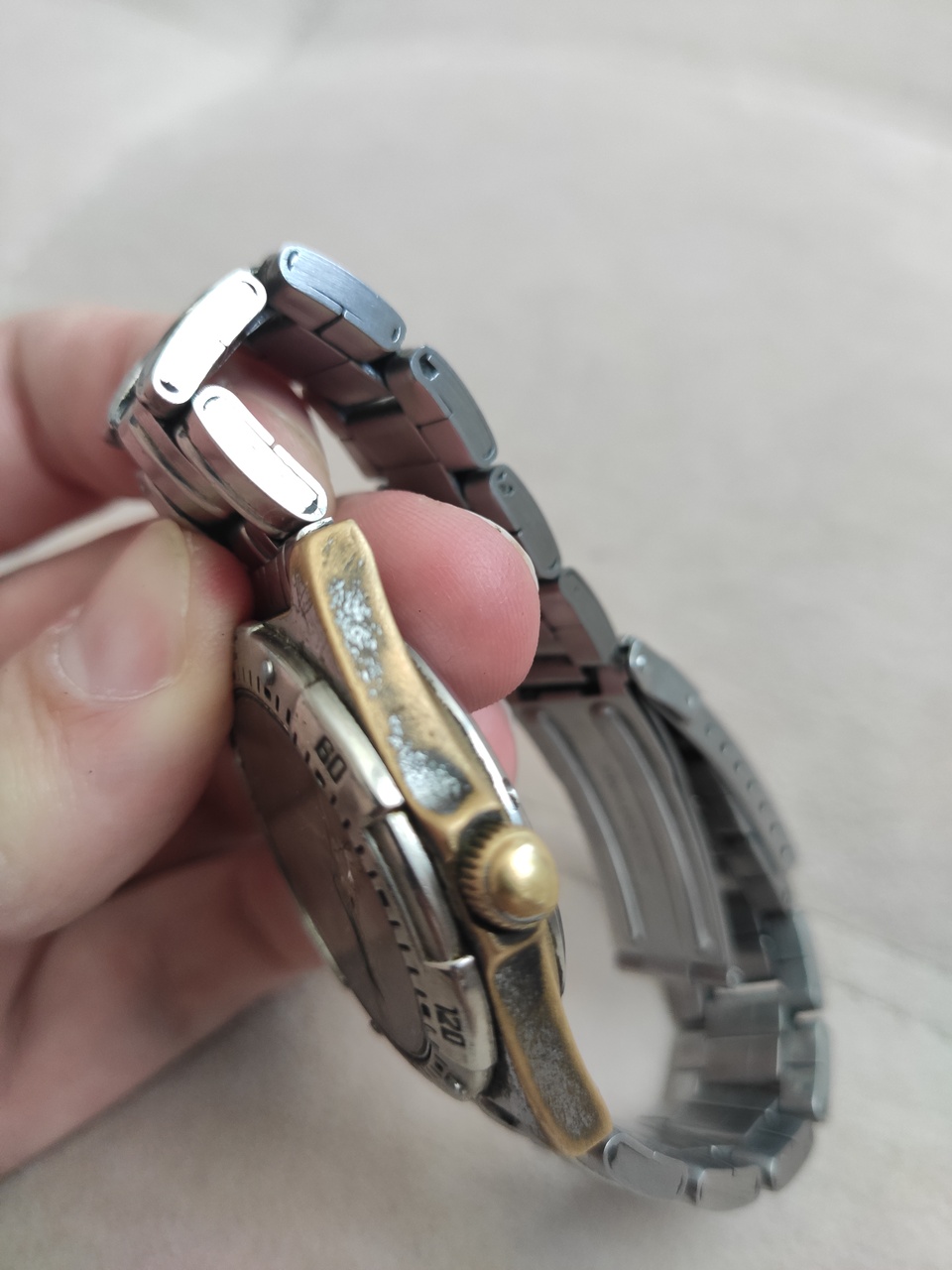

Доброго всем времени суток!
Имеются данные часики, как видно, по состоянию довольно уставшие, собираюсь отнести на обслуживание их, но, собственно, вопрос в другом: ни раз видел на форуме Востоки из латуни, на которых снято это серебристое покрытие (не знаю как назвать его иначе), хотелось бы узнать, какова технология его снятия? Каким-то раствором или механическим воздействием? В интернете и на форуме поискал, но даже близко подобной информации не нашел
Думаю если снять эту "шелуху" и поменять браслет, часики заиграют совсем по другому.
Всем заранее спасибо!

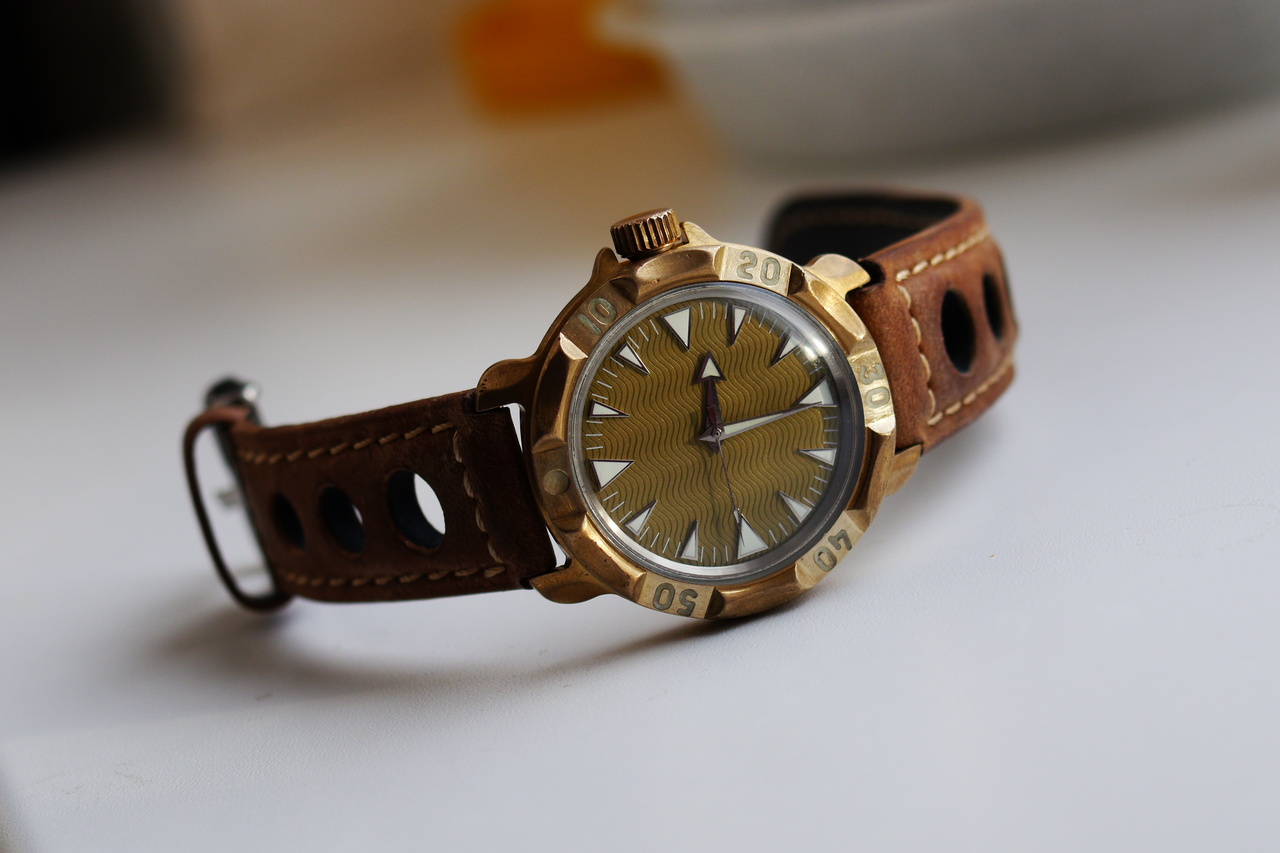

Разобрать и в соляную кислоту опустить на некоторое время. Потом или отполировать или отбрашировать.

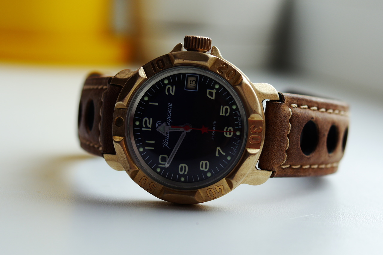

Вполне. Следить за процессом, будет видно как хром исчезает с поверхности с выделением газа. Не передерживать в растворе, может цинк вымыться с поверхности латуни если надолго оставить. Краску с безеля смыть растворителем предварительно.

Основа латуни — медь — не реагирует с соляной кислотой. Цинк реагирует, но его в сплаве немного. Я очищал латунные безели соляной кислотой: поверхность после вынимания из раствора действительно выгдят немного более красной ("медной"), чем натуральный оттенок латуни, но после полировки цвет возвращается. В целом, никаких проблем нет. Большой плюс химической очистки ещё и в том, что всю грязищу в процессе тоже отъедает: бросил в кислоту как есть, вынул, промыл водой для нейтрализации — чистое!
Даже небольшой подогрев (поставить плошку с химией на батарею отопления) существенно ускоряет процесс.
Если чистую кислоту добыть не удалось — подойдёт любая бытовая химия на её основе. Типа какого—нибудь "Туалетного утёнка".
Резьбу под головку и заводной вал, имхо, стоит защитить от воздействия химии: соляная кислота ест железо. Т.е. травить нужно или герметичный корпус, или выпрессовывать футор с резьбой под головку. Хотя даже в случае герметичного корпуса я бы резьбу чем-нибудь дополнительно защитил.

Сейчас засомневался, из латуни ли тут безель... Ни с какого угла патины на нем не вижу, может ли быть такое, что он из нержавейки, как задняя крышка?
