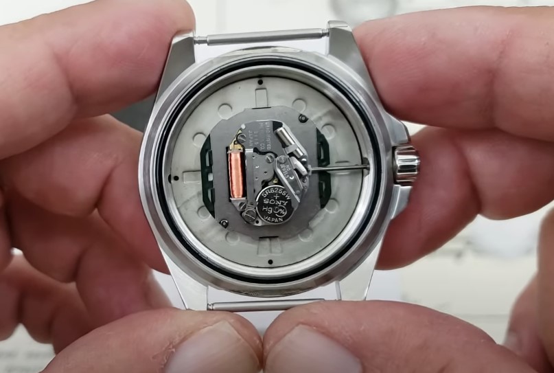

В данном случае это будет критично?

Сообщение от Blooming Soul Посмотреть сообщение
Привет! В первом посте Вы собирались заменить один мех.с датой на другой.
Теперь установили механизм на циферблат без даты?

Сообщение от Odissey Посмотреть сообщение
Да нет, Вы ошиблись, там есть дата, и это скрин из ролика.
Обоима это белое пластиковое кольцо , которое на фото отсутствует. Оно не дает механизму болтаться в корпусе.
CAL.2015
Size 15.30 x 17.80mm (6¾ x 8 Ligne)
Height 4.15mm
Hour, Minute & Center Seconds
Date @ 3h
Battery 377
Hand Seconds Min .70, Hr 1.20, Sec .16
CAL.2s60
Size Ø23.30mm (10½ Ligne)
Height 3.99mm
Hour, Minute & Centre Seconds
Date @ 3h
Battery CR2012
Hand Sizes: Min .70, Hr 1.20, Sec .16
CAL.2115
Height 4.15mm
Date @ 3h
Battery 377
