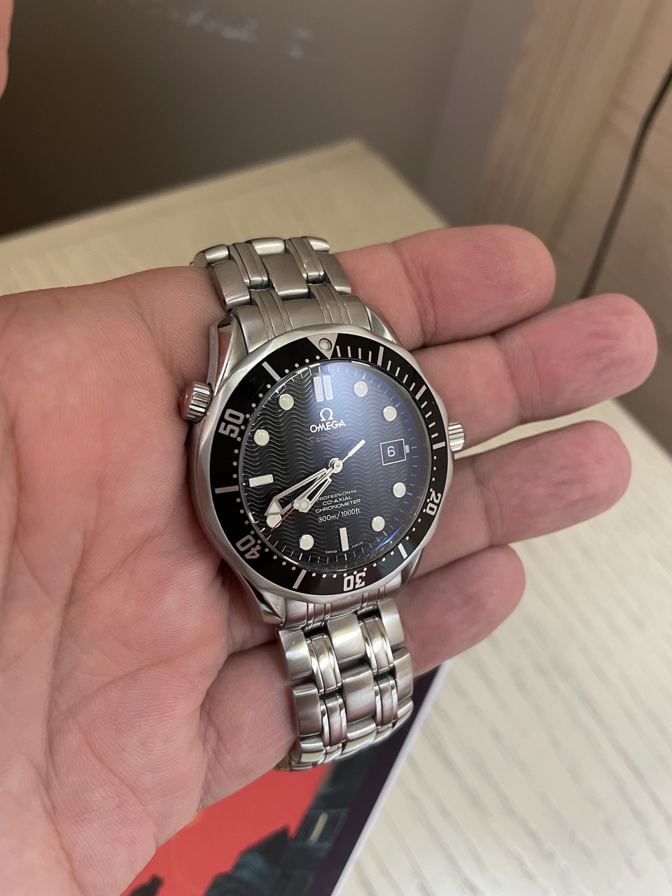

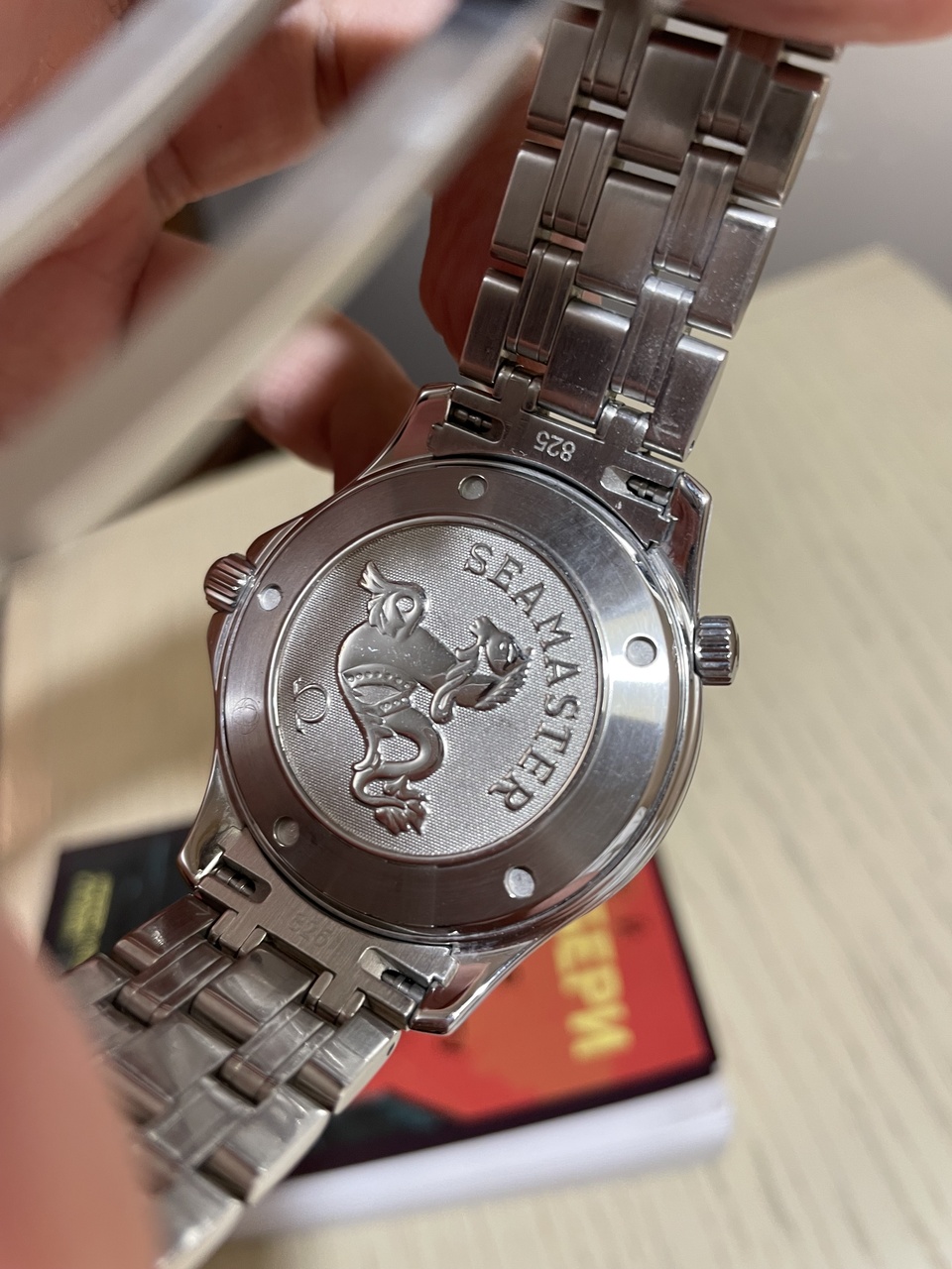

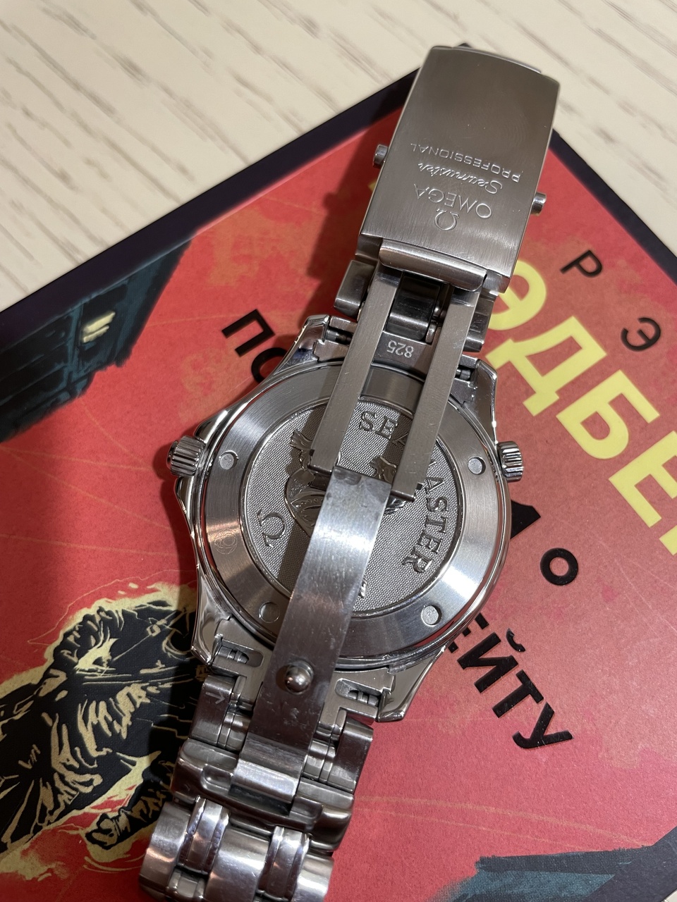

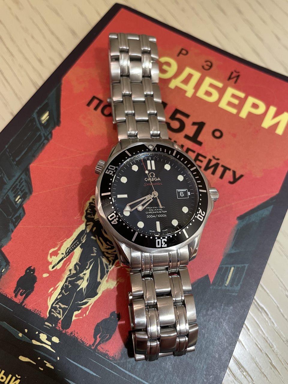

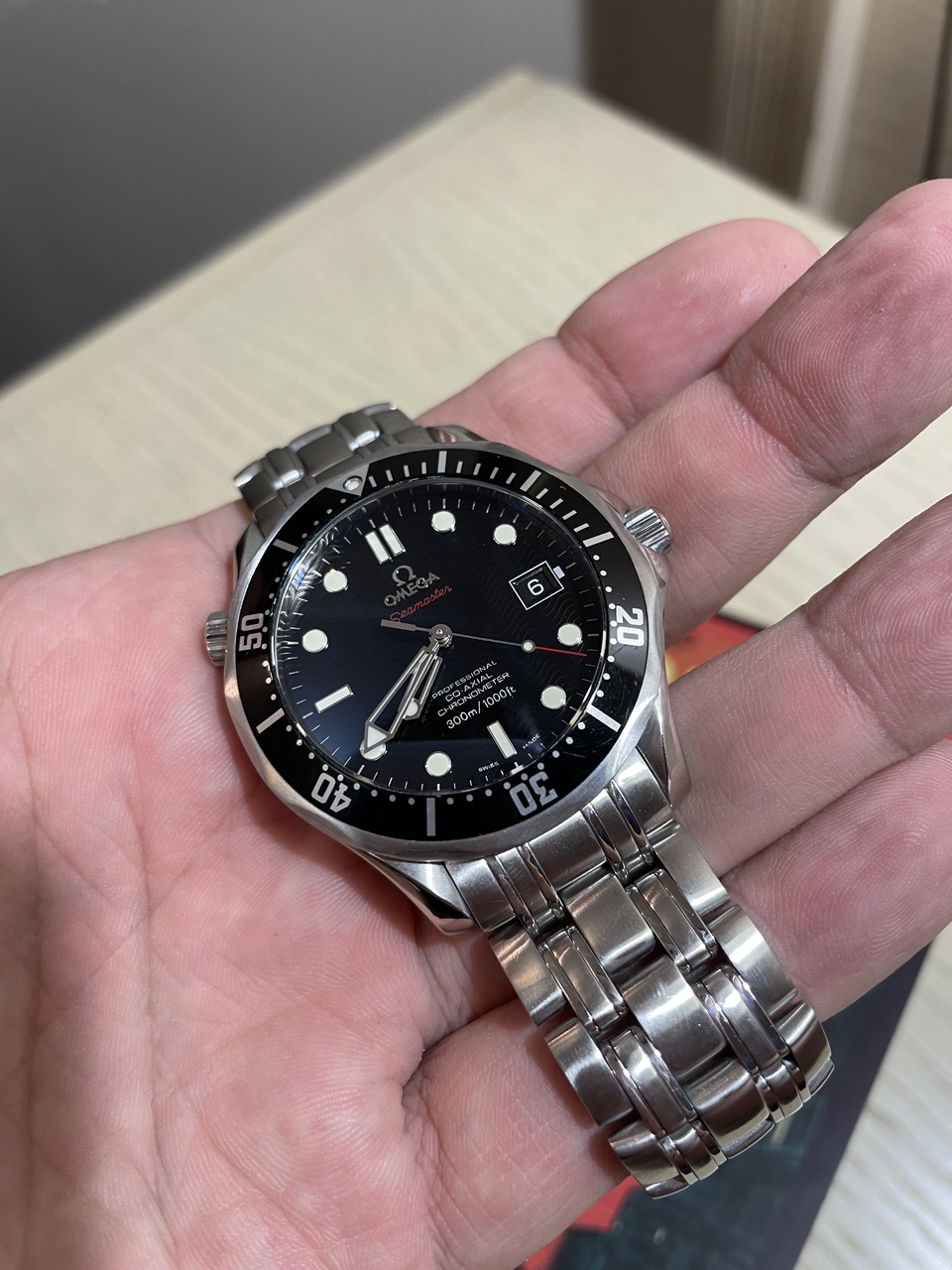

Господа, помогите определить, оригинал или нет.
Есть хорошее предложение, но пока в командировке нет возможности посетить приличный сервис, поэтому прошу вашей помощи.
Проводил сравнение с такими же моделями на хроно24. Все идентично, но смущает только одно - отсутствие серийного номера на ушке внутри, или серийник на ушке гравировался не по всем годам выпуска этой модели (на хроно24 тоже серийный номер есть не у всех)? Он может быть внутри, под крышкой?
так же есть видео с таймграфера по этим часам. Ход +2 s/d, амплитуда 358, частота 25200 (25200 как я понял частота калибра 2500?). Со слов продавца часы прошли сервис.

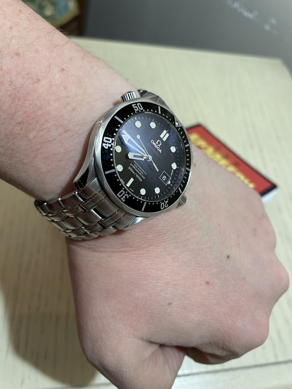

------- ДОБАВЛЕНО ЧЕРЕЗ 18 МИН --------
люм

В чем хорошее предложение? Безель заполирован -- под замену. Серийник на корпусе, видимо, тоже сполирован. Сервис механизма тоже, скорее всего, на отвали, раз тот, кто ставил часы на прибор не знал верный угол. Мог бы и правильный выставить, чтобы не было амплитуды под 360°... Шпильки -- ужас.

Благодарю. Безель мелочь, это учтено в цене с заменой на новый за 25к. Про шпильки не понял - само наличие шпилек это ужас или ужас со шпильками конкретно в этих часах? Если первое то ужаса от наличия шпилек никогда не испытывал, а они у меня во всех часах.
И все таки просветите как опытный омегавод по теме - серийник для всех моделей обязательно присутствует на ушке? Амплитуда мерилась когда часы лежат кверху цифером, это не верный угол?

... серийник для всех моделей обязательно присутствует на ушке? Амплитуда мерилась когда часы лежат кверху цифером, это не верный угол?
Для Omega ref. 212 -- всегда.
"Циферблат вверх" это положение механизма, а не lift angle.

Еще раз спасибо и последний вопрос, для себя на будущее, 52.0 градуса это верный угол? Или я совсем не в цвет спрашиваю и надо идти читать матчасть?)
