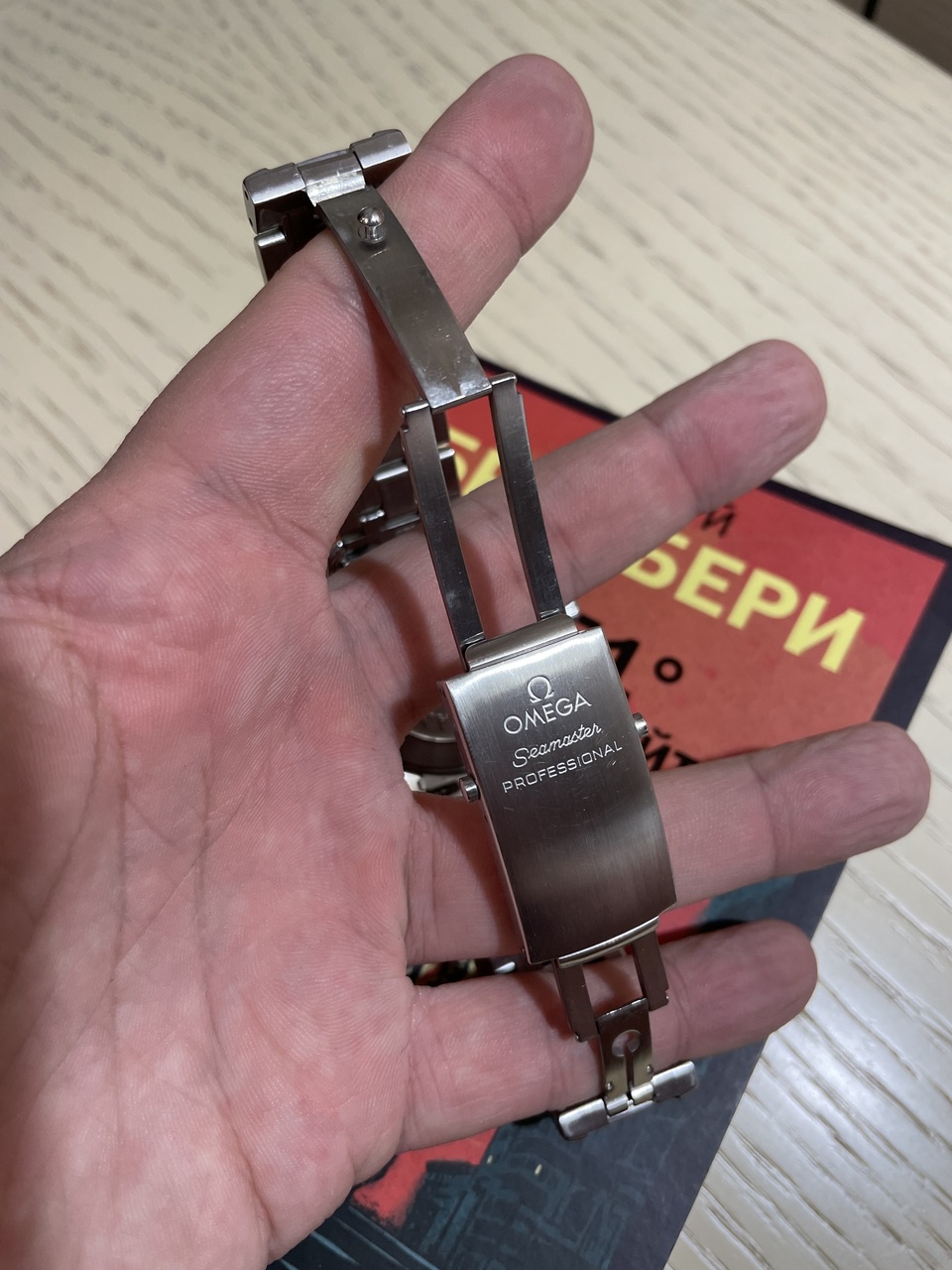

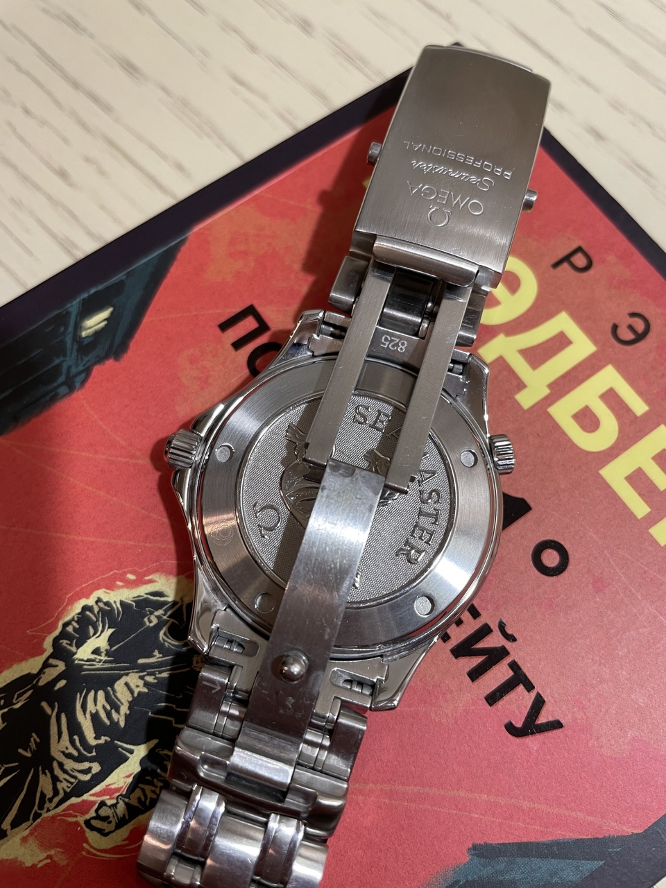

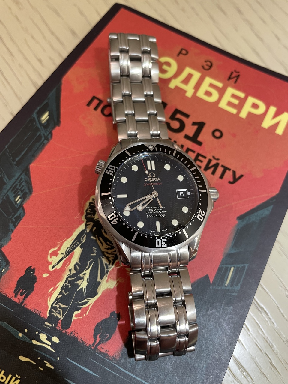

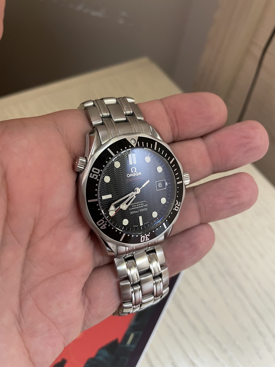

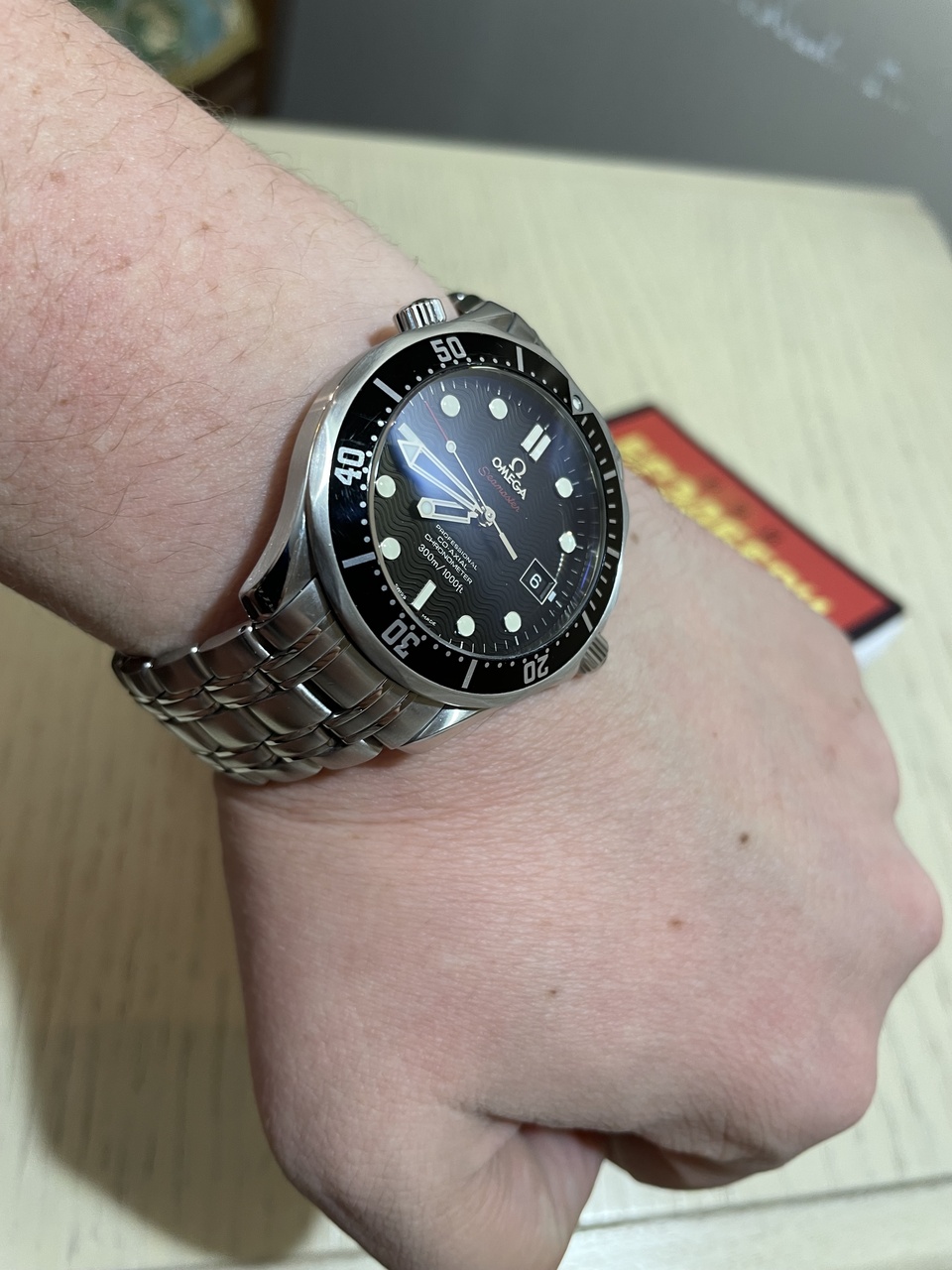

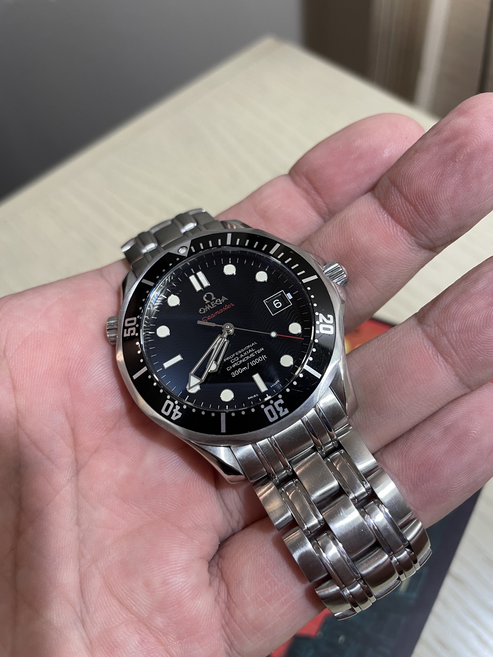

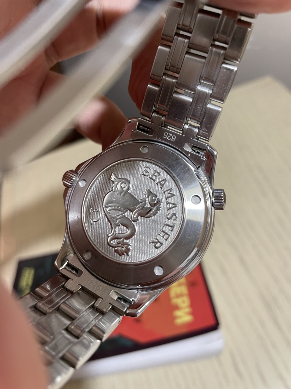

Господа, помогите определить, оригинал или нет.
Есть хорошее предложение, но пока в командировке нет возможности посетить приличный сервис, поэтому прошу вашей помощи.
Проводил сравнение с такими же моделями на хроно24. Все идентично, но смущает только одно - отсутствие серийного номера на ушке внутри, или серийник на ушке гравировался не по всем годам выпуска этой модели (на хроно24 тоже серийный номер есть не у всех)? Он может быть внутри, под крышкой?
так же есть видео с таймграфера по этим часам. Ход +2 s/d, амплитуда 358, частота 25200 (25200 как я понял частота калибра 2500?). Со слов продавца часы прошли сервис.
Вложение 3331235Вложение 3331236Вложение 3331237Вложение 3331238Вложение 3331239Вложение 3331240Вложение 3331241

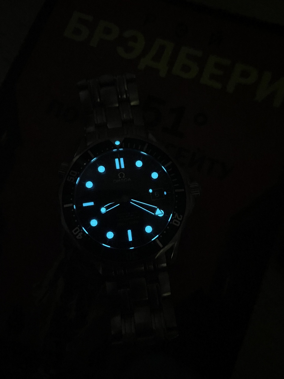

люм
Вложение 3331253

В чем хорошее предложение? Безель заполирован -- под замену. Серийник на корпусе, видимо, тоже сполирован. Сервис механизма тоже, скорее всего, на отвали, раз тот, кто ставил часы на прибор не знал верный угол. Мог бы и правильный выставить, чтобы не было амплитуды под 360°... Шпильки -- ужас.

Благодарю. Безель мелочь, это учтено в цене с заменой на новый за 25к. Про шпильки не понял - само наличие шпилек это ужас или ужас со шпильками конкретно в этих часах? Если первое то ужаса от наличия шпилек никогда не испытывал, а они у меня во всех часах.
И все таки просветите как опытный омегавод по теме - серийник для всех моделей обязательно присутствует на ушке? Амплитуда мерилась когда часы лежат кверху цифером, это не верный угол?

PS визуально часы не выглядят ухоженными и свежими

Laureus 06.12.2021 21:47
Сообщение от el0ne (Сообщение 6368005)
... серийник для всех моделей обязательно присутствует на ушке? Амплитуда мерилась когда часы лежат кверху цифером, это не верный угол?
Для Omega ref. 212 -- всегда.
"Циферблат вверх" это положение механизма, а не lift angle.
