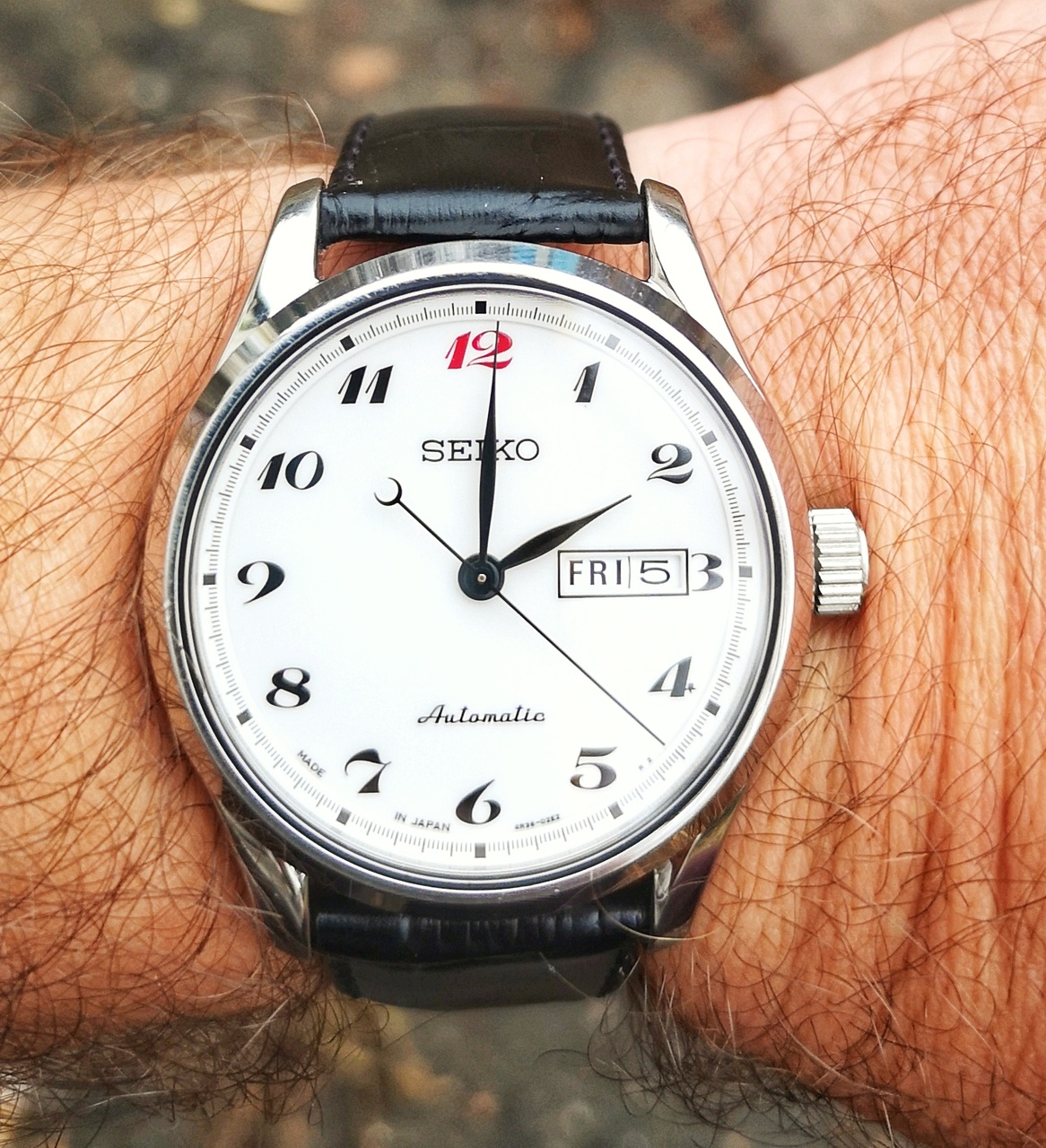

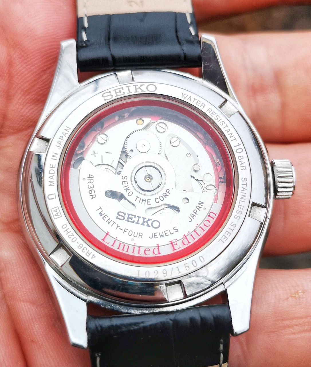

Здравствуйте уважаемые мастера и форумчане. Вопрос, не новый, и перед тем как писать, покурил созданные темы. Вкратце, приобрёл лимитку сейко 2013 года, часы новые, идут в допуске паспортной точности, а именно 15 сек, сутки. Понимаю что часам около 10 лет, а масло густеет через 3-5 лет, но точность согласно паспорту. Нужно ли менять смазку, или пока явных признаков неудовлетворительной работы нету, все же стоит повременить?

Носите и все ! В хранении учавствует не только время , а качество смазки , температура , химия внутри корпуса..

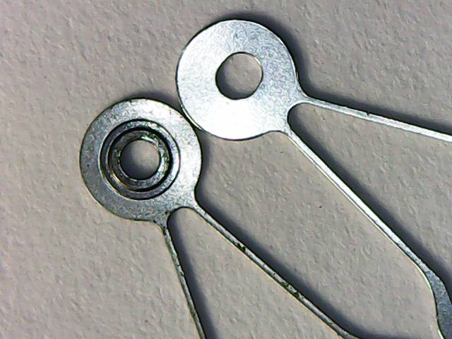

Конечно же, соблюдение рекомендаций фирмы-производителя по поводу регламентного обслуживания, это - идеальный вариант. На фото - износ отверстия усов автоводзавода Сейко. Слева - как оно должно быть, справа - во что превращается без обслуживания...

Смысл своевременного регламентированного то - предотвращение износа и как следствие ремонтов.

Сообщение от Lentyay Посмотреть сообщение
Данныии узел всегда меня удивлял ! Вроде солидная фирма разработчик и допустить такую техническую "лажу" создав постоянно трущуюся пару железо по железу. При том в этом месте постоянные значительные усилия.

Сообщение от 4MASTER Посмотреть сообщение
Я не скажу, что с этой деталью так часто случается. Меня больше другое удивляет. Часто приходится наблюдать, как в одном из бушонов масло деградирует до состояния порошка, а в соседнем тот же тип масла - как новенький! Поэтому я за соблюдение рекомендаций производителя по срокам регламента. Просто потом дороже будет...
Привет!
Не припомню ,чтобы мне попадалась такая деталь ,как у Вас справа! Просто плоская болванка с отверстием. Сдаётся мне ,что там должна быть вставка.Как на детали слева. Уж не клон ли это?
Эта вставка там не просто так.Она не только толще остальной части ,но и ,возможно, тверже её.

Сообщение от Odissey Посмотреть сообщение
Уж не клон ли это?
Нет, не клон. Попадаются и со вставкой(более старые модели) и без вставки. Без обслуживания и эксцентрик на колесе стирается...

Нужно таки делать. Что останавливало, прежде всего, не ношенность часов, соответственно мысли были в сторону, если не работал толком механизм то и износа ещё нету и казалось, что масло с завода качественнее чем в мастерских) Но реальность такова что.
Дайте мне превосходное масло, и я дам вам превосходный часовой механизм», - говорил Авраам-Луи Бреге.
Как ни крути, масло банально теряет свои свойства,по истечении времени. И да сервис у официалов в Украине кстати 77 долларов. Для 4r36..
