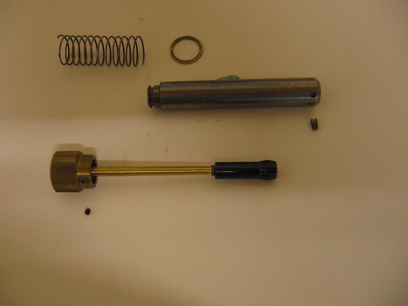

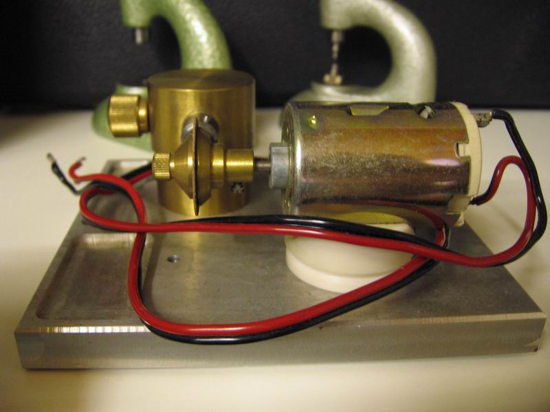

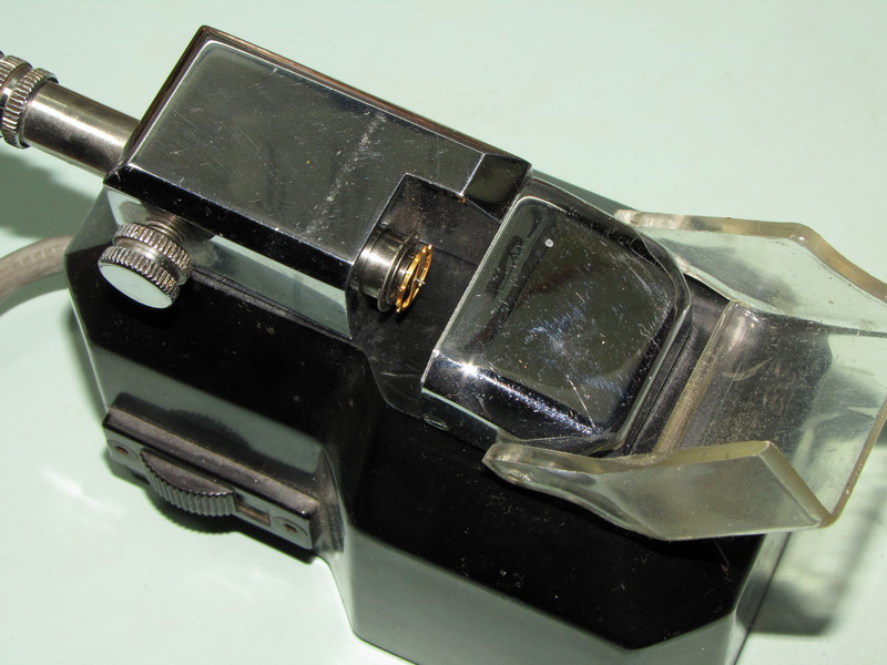

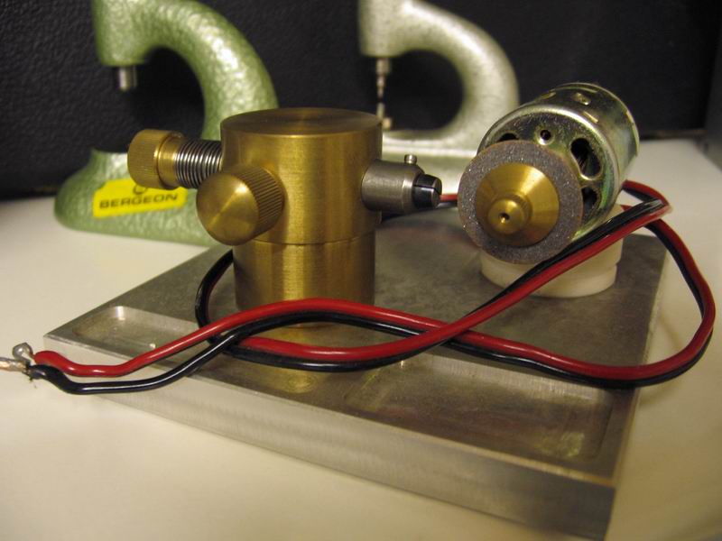

Добрый вечер!
Не один раз я говорил о маленьком шлифовальном устройстве для снятия осей баланса без возможности повреждения перекладины. Конечно, не обязательно искать заводское устройство, каждому можно изготовить это устройство самому и полностью забыть про выбивание осей пуансоном.
С уважением
Душан
Название: DIY Molfres grinder Img 01.jpg
ID:	659168   Нажмите на изображение для увеличения
Название: DIY Molfres grinder Img 02.jpg
ID:	659169   Нажмите на изображение для увеличения
Название: DIY Molfres grinder Img 03.jpg
ID:	659170   Нажмите на изображение для увеличения
Название: Balance Wheel with staff removed 02.jpg
ID:	659173   Нажмите на изображение для увеличения
Название: Molfres Img 02.jpg
ID:	659174   Нажмите на изображение для увеличения
Название: Molfres Img 03.jpg
Эти 32 пользователей сказали Спасибо! Душан Грујић за это сообщение:
alfia (18.03.2014), and8 (17.08.2014), Arko1 (23.02.2022), Artuhr (07.04.2016), aruy (18.03.2014), Augusta (17.03.2014), dagomys (07.10.2024), Denga (16.12.2018), DGReimer (17.03.2014), Ershov Alexandr (17.12.2016), Gordon Freeman (29.05.2019), GRANDX (20.02.2019), kolgen (18.03.2014), kupean (28.03.2014), Maksuha (18.01.2018), mishinmaster (17.03.2014), Num9909 (26.12.2014), olegf2005 (10.05.2017), PavelNikolaevich (04.06.2024), piton0072 (27.11.2019), Red devil (23.03.2014), RII KRD (05.09.2018), rockart (07.08.2016), Rumbman (02.02.2024), Sat73 (26.06.2019), SirStranger (22.09.2019), Slepoy (18.03.2014), vitalibb (18.03.2014), walther79 (18.03.2014), Welser (08.12.2020), Андрей Крукович (17.03.2014), Николай13 (30.05.2014)
