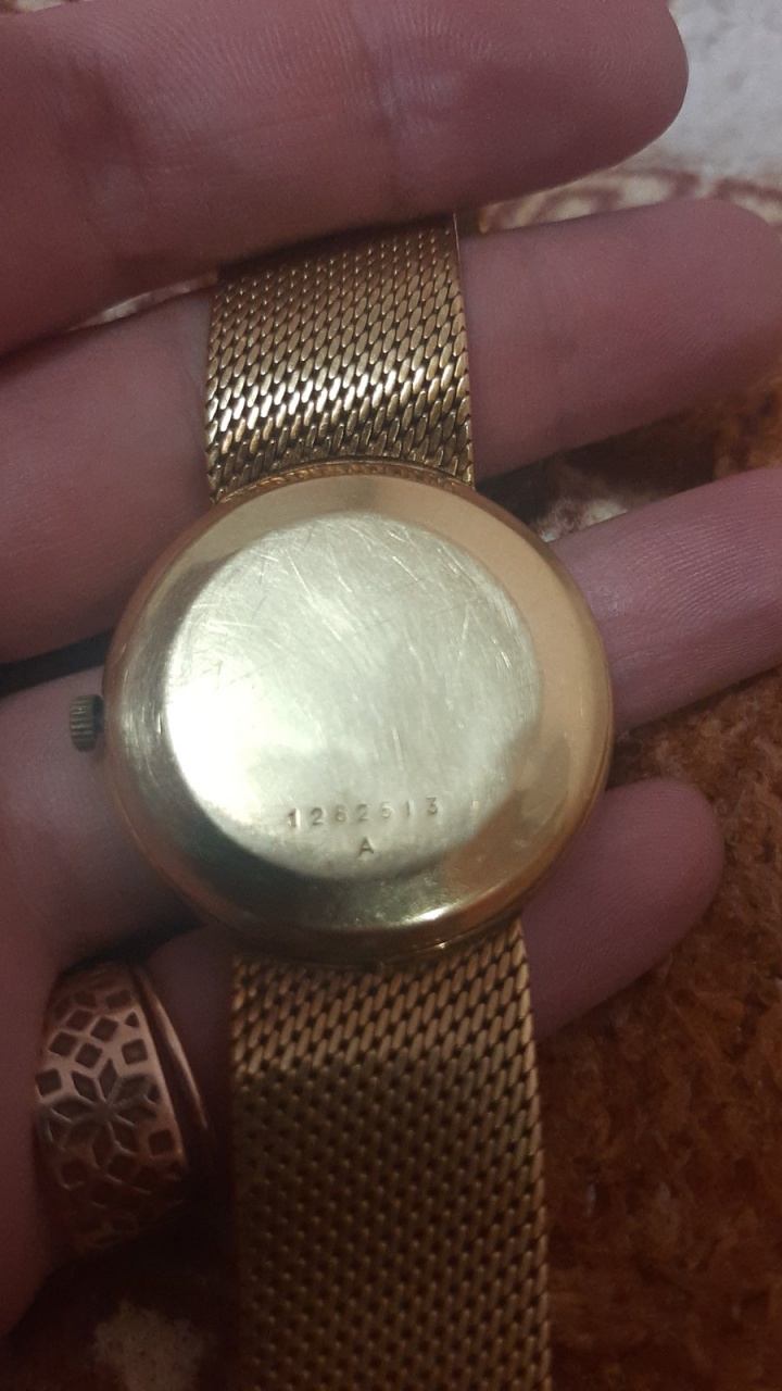

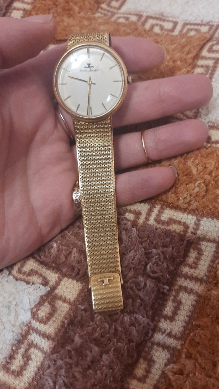

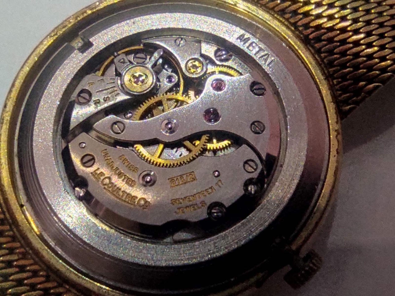

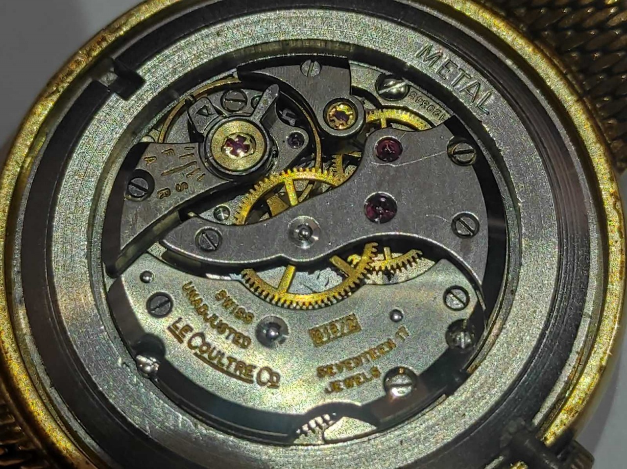

Хотел бы поинтерисроваться может ли мне кто-то помочь с определение марки часов и годов выпуска? В интернете информацию найти не могу. может есть у кого-то старые каталоги...Или просто кто-то сталкивался и знает. У себя в городе попадаю только на "перекупов". А интересна реальная стоимость.
По моей информации были куплены в швейцарии капитаном какого-то корабля годах в 60х-70х...
Сзади на крышке и на ремешке 18к золото, 17камней. Как мне сказал один человек 17 камней это не дорогой механизм и можешь продавать по цене золота.
Так ли это? Может кто-то может помочь с определением механизма?

Калибр Jaeger-LeCoultre 818/2 (только он стоит от 150$ до 300$).
Диаметр механизма - 20.8мм
Высота механизма 2.94мм
17 камней
Частота хода 18000 пк/час
Запас хода 40 часов
Противоударная система Kif shock.
Представлен в 1959 году.
Сами часы могут стоить от 1500$ - 2000$
Это хороший винтаж от Jaeger-LeCoultre.

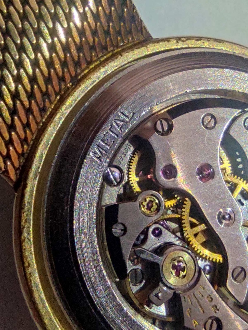

FreeDiverSergej А что обозначает слово "Metal". Сделаны из металла?

Сообщение от dpurpur Посмотреть сообщение
Что золото, что сталь - металлы.
Честно говоря, точно не смогу ответить.
Могу только предполагать что это некий акцент на элементах механизма, что не используются пластмассы (в то время они становились популярными, удешевляя производство).

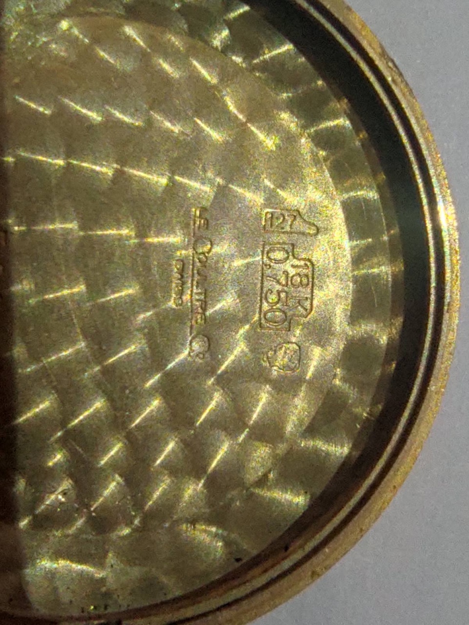

Сообщение от patya Посмотреть сообщение
что обозначает цифра 127 рядом с пробой на отратной стороне крышки?
Это молоток без ручки с цифрами 127.
Означает - Корпус часов из золота, платины и палладия, произведен в Швейцарии за пределами Женевы.
В вашем случае золото(о чем говорит соседнее клеймо)
И если быть совсем точным, 127 означает, что корпус изготовлен "G. Balet SA" из городка La Chaux-de-Fonds
Эта надпись стоит на проставочном кольце. Т.к. корпус изготовлен из золота, то данная надпись говорит о том, что проставочное кольцо не из драг. металла.
