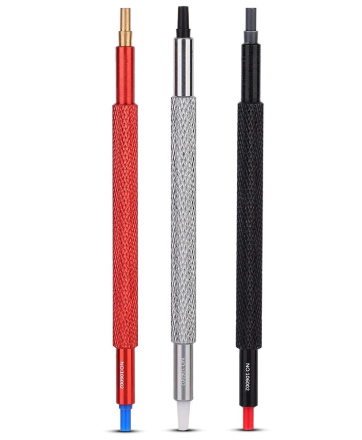

Из базовых навыков только этот меня раздражает своей бесконтрольностью в моем исполнении. Я готов купить нужный инструмент, вы только объясните какой! Хочу чтоб ставились точно, не на глазок, не цеплялись, не впивались, не бороздили просторы циферблата и не описывали замысловатые траектории при вращении.
Да и сам процесс - какие зазоры держать, что делать если косит итд.

Для установки стрелок существует специальный пресс-потанс с соответствующими пуансонами. Это и есть тот самый нужный инструмент. Лично я, хоть возможно это и не правильно, устанавливаю стрелки в наручных часах с помощью торца пластикового стержня от авторучки. Хоть и на глазок, но всегда получается хорошо. Чтобы ничего нигде не цеплялось, нужно просто строго следить за взаимной параллельностью плоскостей стрелок относительно циферблата и друг друга, а также соблюсти необходимые зазоры. В различных часах размеры этих зазоров различны и единого стандарта здесь нет. Попробуйте перед снятием стрелок внимательно запомнить, как они установлены и в последующем установить их так же.

Пользуюсь вот таким наборчиком с Алика и "часовым пластилином" (забыл как он правильно называется, на алике продаётся за пару долларов, используют для очистки от пыли и излишков масла). Маленький кусочек "пластилина" леплю на кончик зубочистки. С помощью него подбираю стрелку, подношу к нужному месту и второй рукой прижимаю соответствующим прижимчиком. Далее, надавливая прижимом на нужную сторону посадочного кольца стрелки, выравниваю относительно цифера и других стрелок. Ничего сложного.

для советских убитых механизмов никакие потансы вам не нужны.
купите три "палки" с пластиковыми наконечниками. если что можно без проблем изготовить самому нужный размер.
а вот если вы всерьез думаете заняться ремонтом ,вот тогда и покупайте качественные пусть даже древние ,но только не китайские потансы и серьезный инструмент.
и вообще это очень ответственный процесс - можете запороть цифер или все стрелки или сломать оси и т.д.
