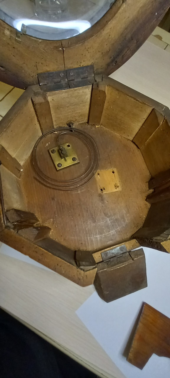

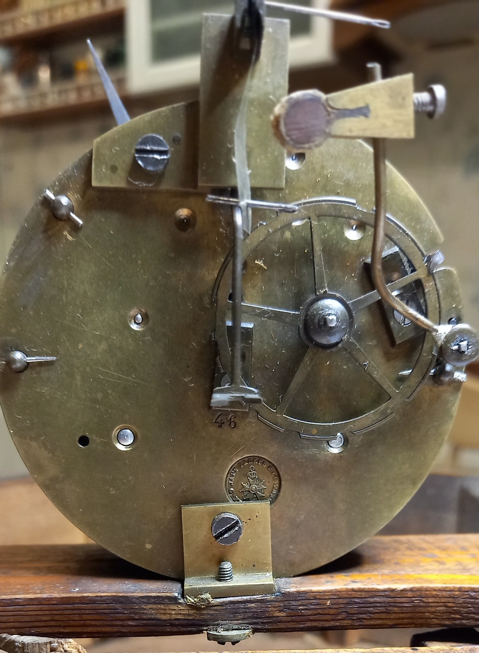

Доброго дня!
Подарили тут эти часы. Сохран корпуса средний. Механизм грязный, но затикал сразу после пробного завода. Бой работает
Часы были сильно ковыряны. Пендельфедер самодельный. Маятник тоже. И, кажется, он очень тяжелый. Механизм без него тикает бодро, а с ним не хочет. Вес маятника 110г, на вид-явно не родной
И спираль гонга как-то стояла неправильно. Молоточек по ней не попадал.
Прошу помощи-совета: какая длина и вес маятника должны быть в оригинале? И как должна стоять спираль гонга

Маятник родной.
Колодку с гонгом следует повернуть на 90*.

В какую сторону?

В какую сторону?
Под молоток.
Длина маятника в оригинале 110 мм.
Про гонг Вам уже сказали.

Явно предыдущий владелец вздрагивал ото боя и отогнул молоток вверх. С гонгами улиткой молотки горизонтально обычно , а вот когда стержни, т тогда параллельно им. Поставьте гонг на место без поворотов, выпрямите поводок молотка, подогните его чтоб попадал на вершину изгиба. Поводок молотка видимо вообще новодел - красная латунь, видно. В французских, и в венских не редко, поводки делали из стали. Проволочная вешалка из химчистки и паяльник Вам в помощь, не прогоняя терпение. Да вот ещё проследите чтобы вершина изгиба гогнга выходил за пределы улит самого гонга.
