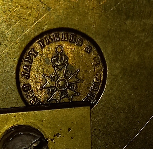

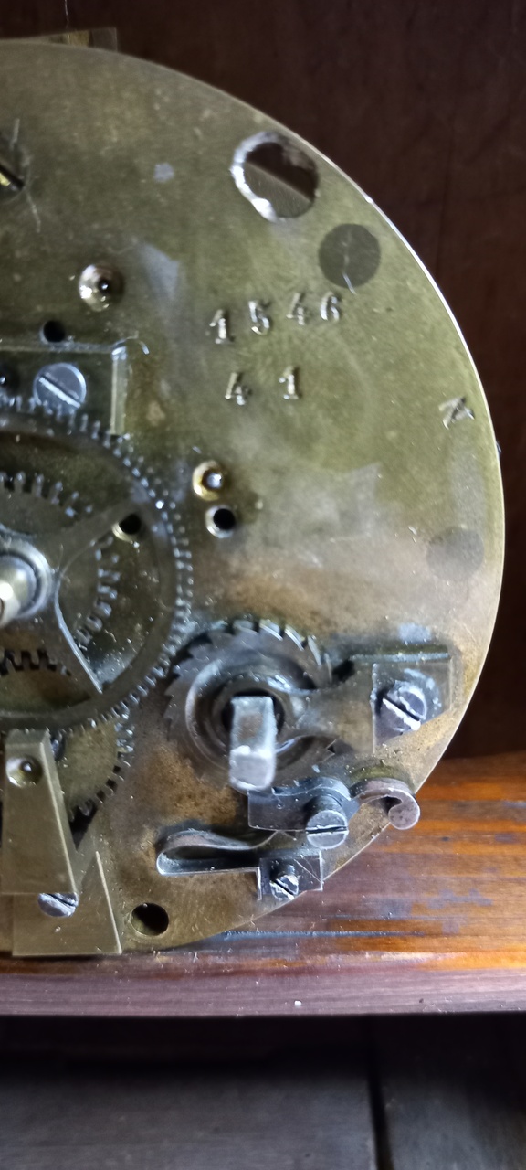

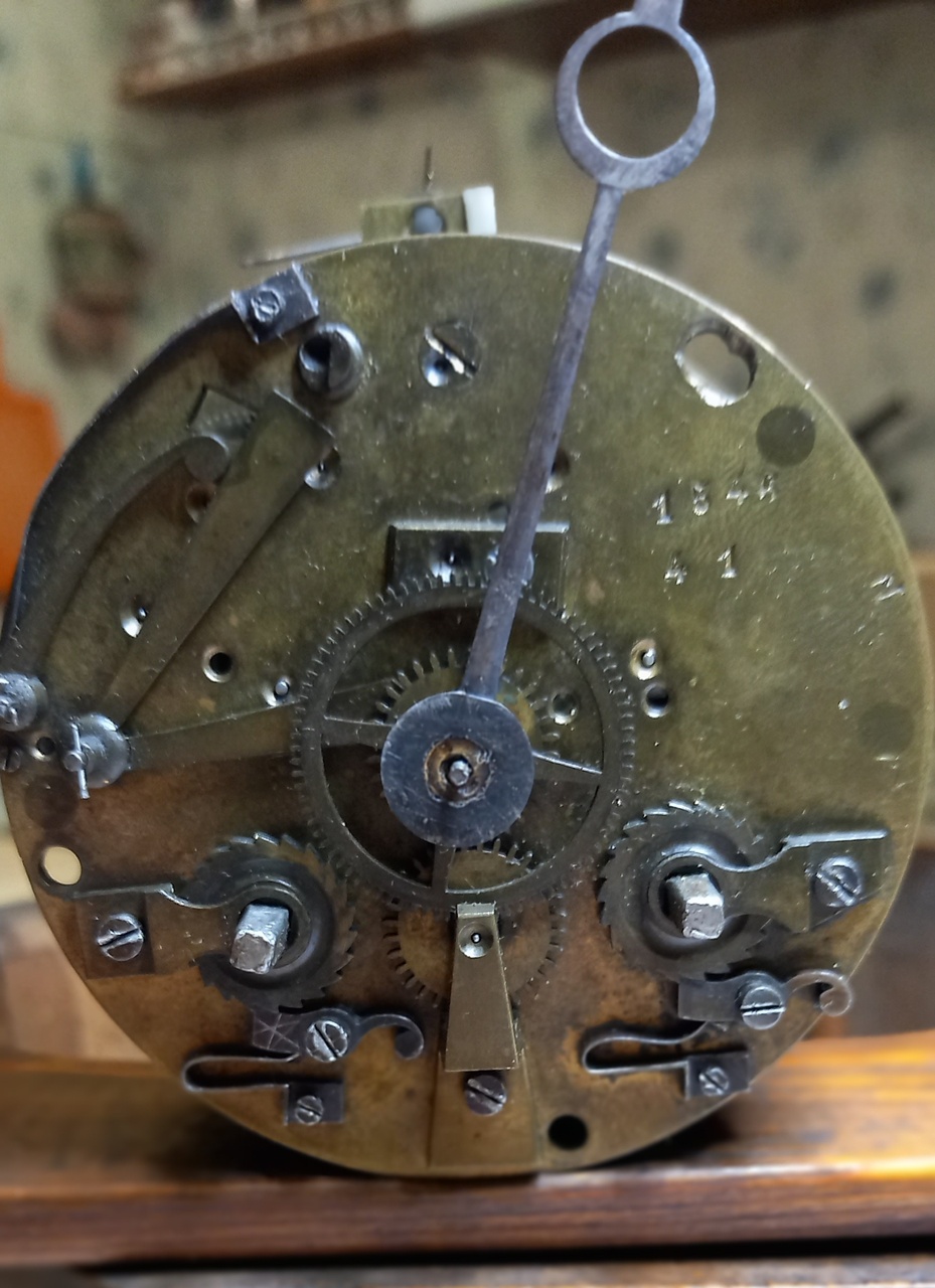

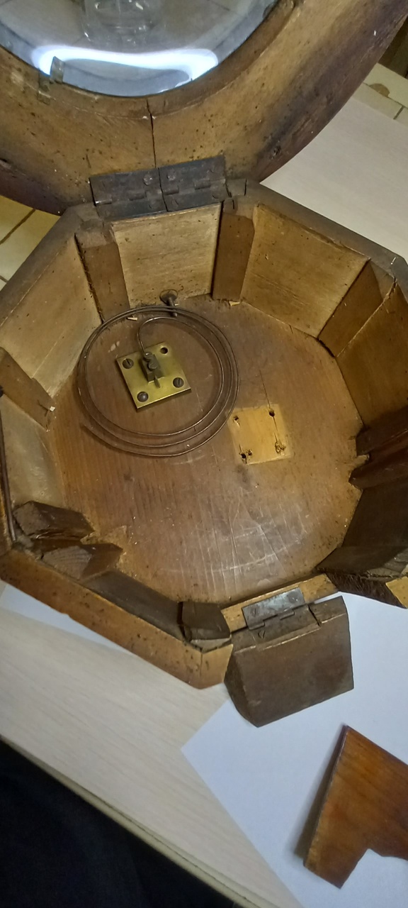

Доброго дня!
Подарили тут эти часы. Сохран корпуса средний. Механизм грязный, но затикал сразу после пробного завода. Бой работает

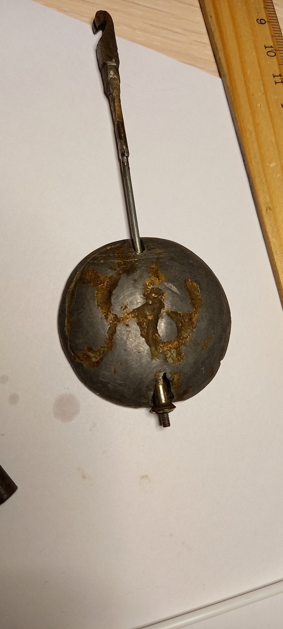

Часы были сильно ковыряны. Пендельфедер самодельный. Маятник тоже. И, кажется, он очень тяжелый. Механизм без него тикает бодро, а с ним не хочет. Вес маятника 110г, на вид-явно не родной

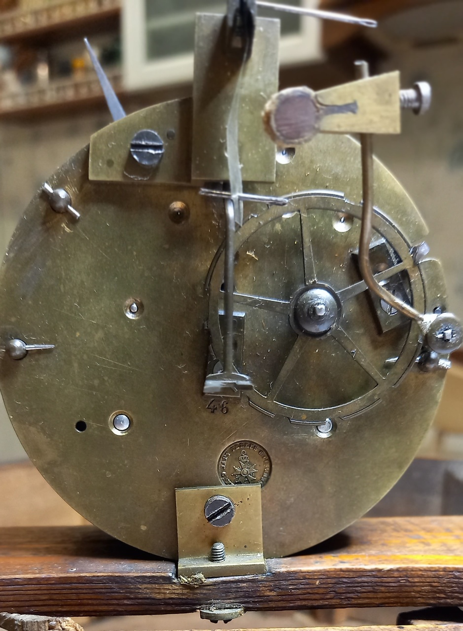

И спираль гонга как-то стояла неправильно. Молоточек по ней не попадал.
Прошу помощи-совета: какая длина и вес маятника должны быть в оригинале? И как должна стоять спираль гонга
Вложение 3529116 Вложение 3529117 Вложение 3529118 Вложение 3529119 Вложение 3529120 Вложение 3529121 Вложение 3529122
OddyRash 25.02.2023 19:59
Маятник родной.
Колодку с гонгом следует повернуть на 90*.
Sobesednik 25.02.2023 20:20
Сообщение от OddyRash (Сообщение 6666065)
Маятник родной.
В какую сторону?
OddyRash 25.02.2023 22:11
Сообщение от Sobesednik (Сообщение 6666080)
В какую сторону?
Под молоток.
Сергей Дмитриевич 26.02.2023 10:22
Сообщение от Sobesednik (Сообщение 6666042)
Длина маятника в оригинале 110 мм.
Про гонг Вам уже сказали.
sergoki 28.02.2023 00:41
Явно предыдущий владелец вздрагивал ото боя и отогнул молоток вверх. С гонгами улиткой молотки горизонтально обычно , а вот когда стержни, т тогда параллельно им. Поставьте гонг на место без поворотов, выпрямите поводок молотка, подогните его чтоб попадал на вершину изгиба. Поводок молотка видимо вообще новодел - красная латунь, видно. В французских, и в венских не редко, поводки делали из стали. Проволочная вешалка из химчистки и паяльник Вам в помощь, не прогоняя терпение. Да вот ещё проследите чтобы вершина изгиба гогнга выходил за пределы улит самого гонга.
