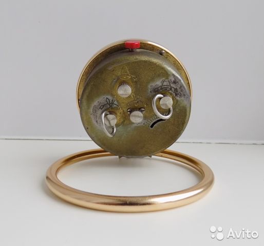

Приветствую всех!
Подскажите как удалить потёртости на корпусе будильника Слава 11 камней.
Чем снять старую краску. Какой цвет краски подобрать.
Название: Будильник Слава 11 камней.jpg

Купите акриловую краску-спреи Титан , золотого цвета. Можете спреи бронзового цвета и покрасьте крышку , сняв и очистив ее.

Старую краску снять можно легко удалителем лакокрасочных покрытий. Правда, продается в довольно больших банках. А так только наждачной бумагой.

Только не наждачкой!!!!

А универсальный растворитель не подойдёт?

Сообщение от 4MASTER Посмотреть сообщение
Мне кажется нужен зеленоватый оттенок золота. Пока не нашёл подходящего.
Думаю этот попробовать.
КРАСКА АКРИЛОВАЯ "АКВА-КОЛОР" МЕТАЛЛИК МАТОВЫЕ 50 МЛ К4857 ЗОЛОТО МАТОВОЕ

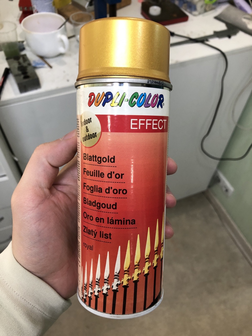

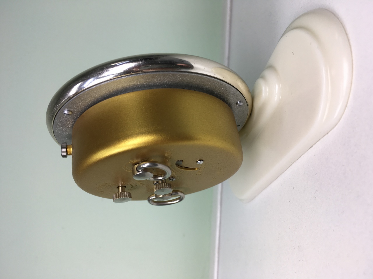

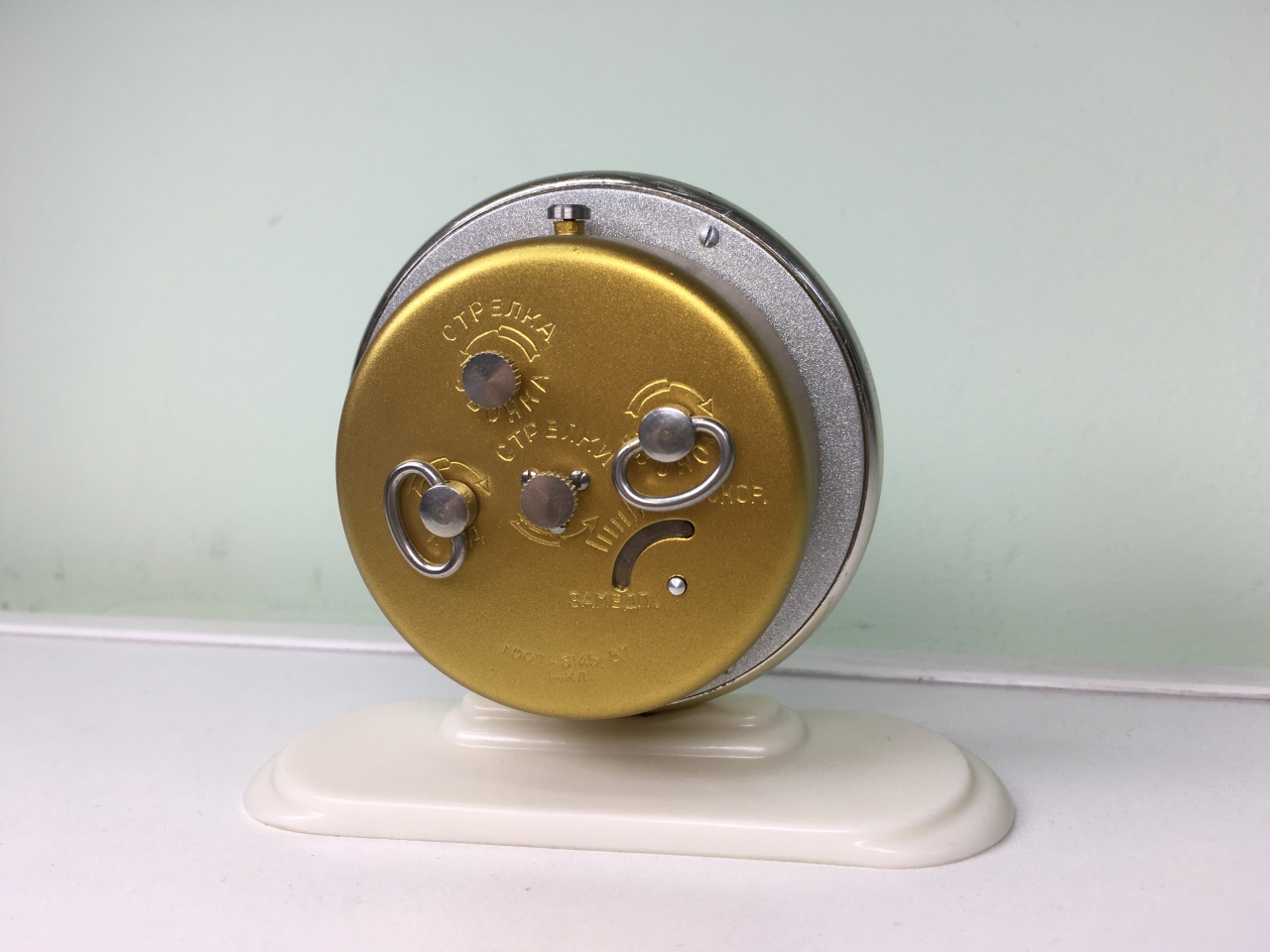

Смотрите матовую золотистую краску в аэрозоле
И неплохо бы сначала грунтовкой покрыть, тоже аэрозольной
У меня вот так получилось:

Смыть старую краску можно растворителем вроде ацетона

Сообщение от Dima343 Посмотреть сообщение
Вложение 3085204Вложение 3085205
Марку и тон не сообщите?
У вас отлично получилось.

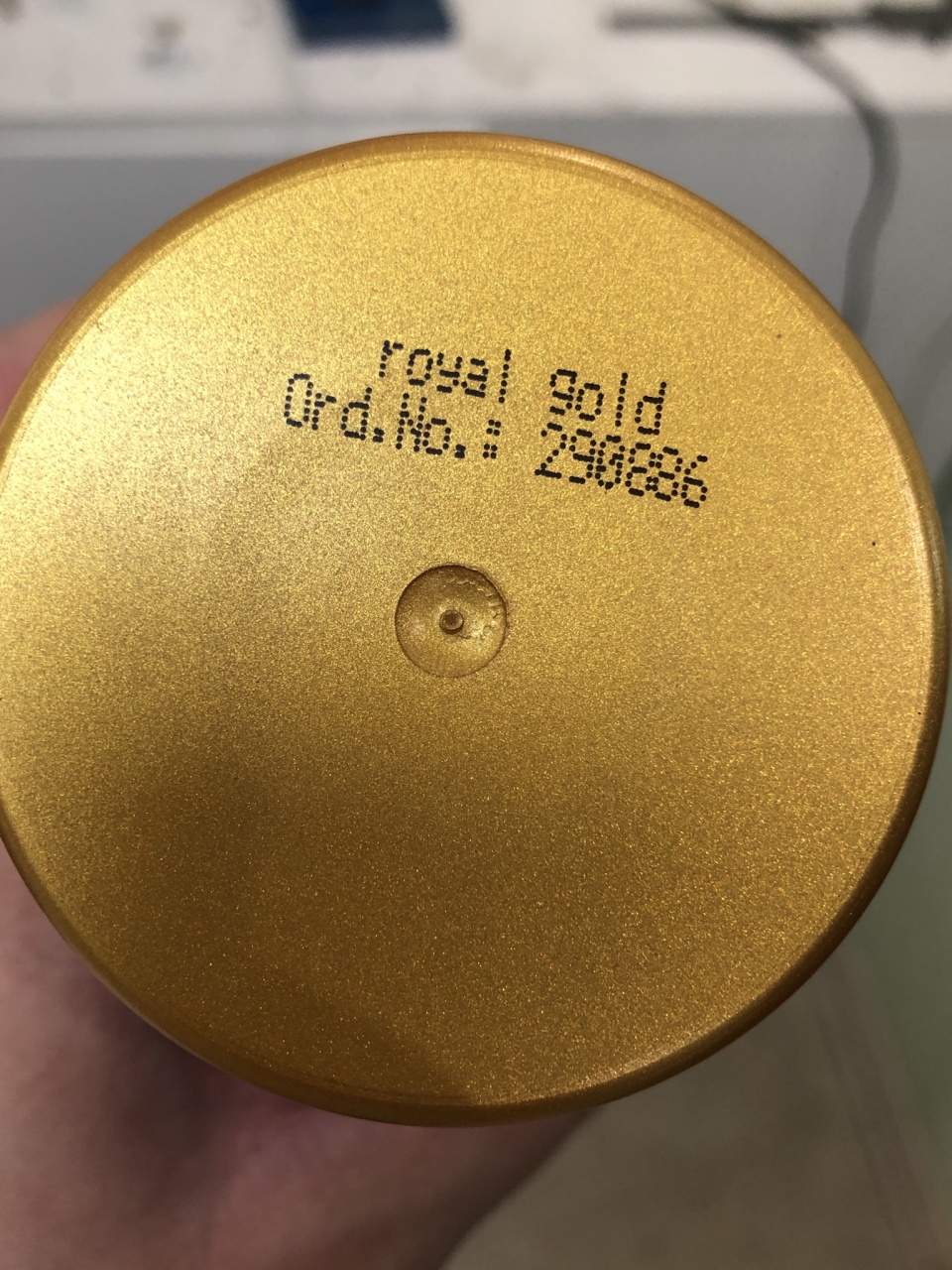

Сообщение от Castet Посмотреть сообщение
