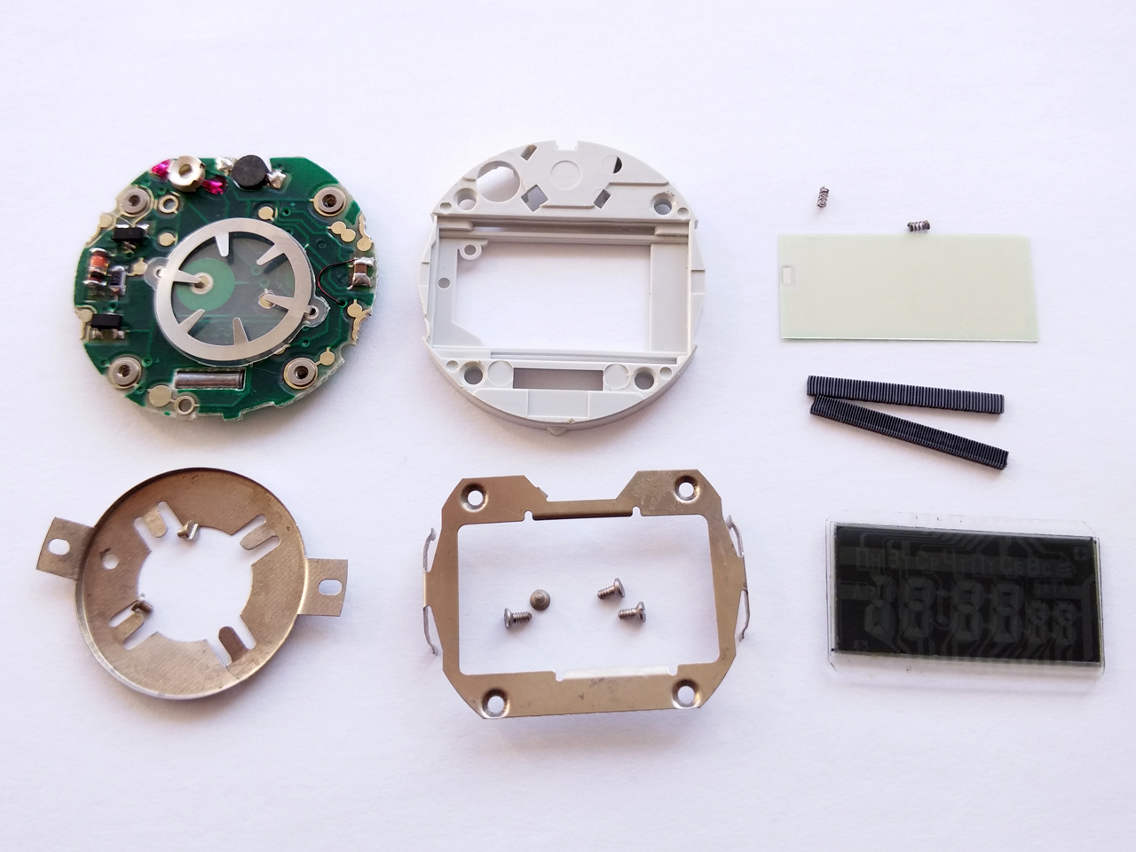

Вот эти полумифические Электроника 79А с отечесвенным модулем. Отдельное БЛАГОДАРЮ Николаю (Surok) за презентованный экземпляр. Похоже это первые часы завода Электроника с электролюминисцентной подсветкой. По функционалу почти, как Электроники 77, за исключением нескольких отличий. Другой ЖКИ (Дни недели), работает ежечасный сигнал, но отсутствуют мелодии, батарейка CR2016 и электролюминисцентная подсветка. Как-же они сделаны?

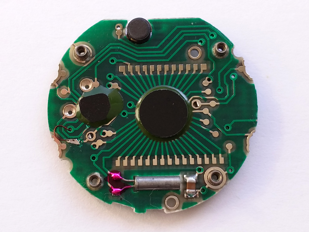

Фото 1,2
Вложение 1227031 Вложение 1227032

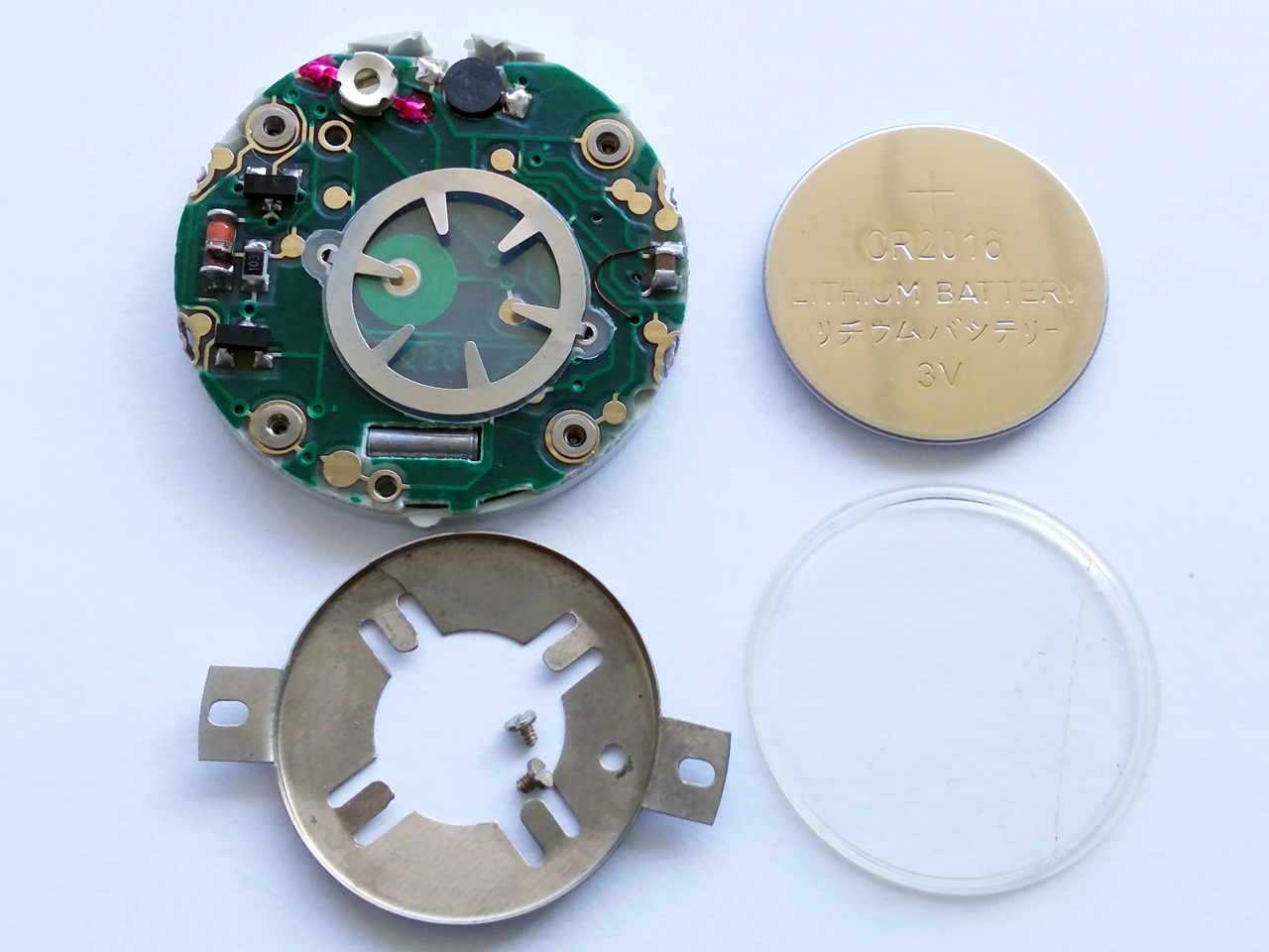

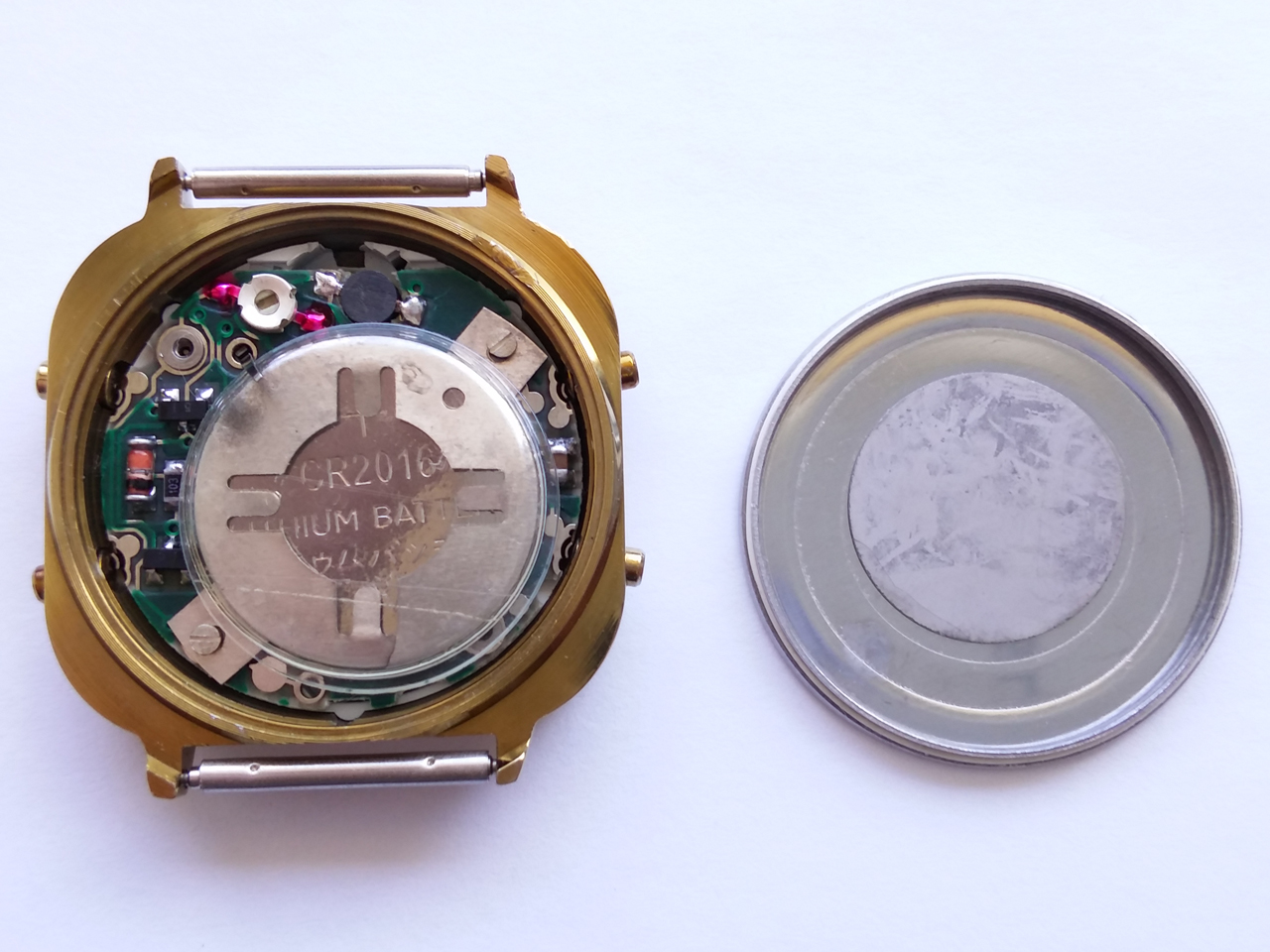

- сама отечественная электронная плата. Она уже попадалась мне когда-то, но из-за не имения всего остального дальше сборка не пошла.
Фото 3, 4
Вложение 1227033 Вложение 1227034

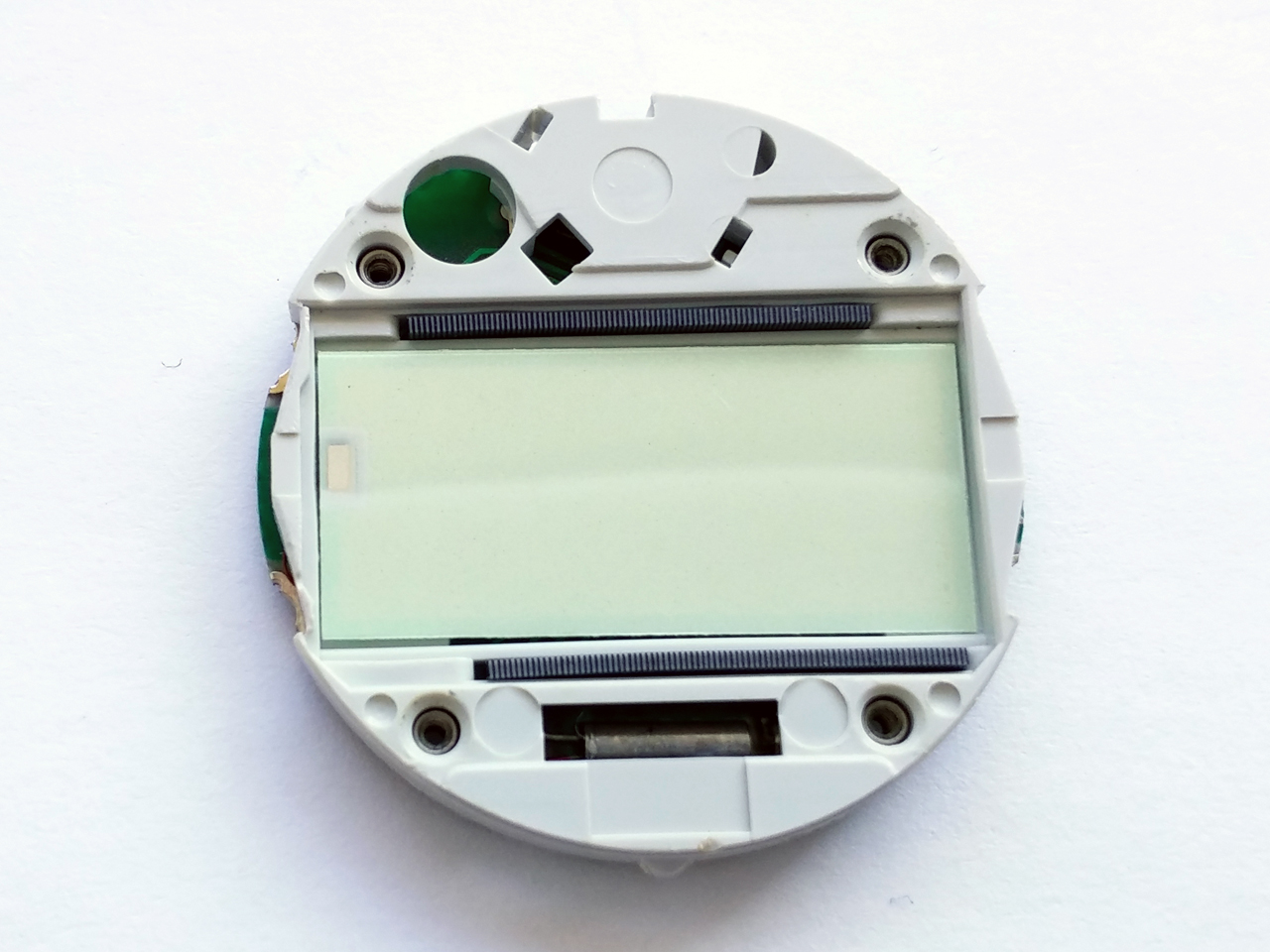

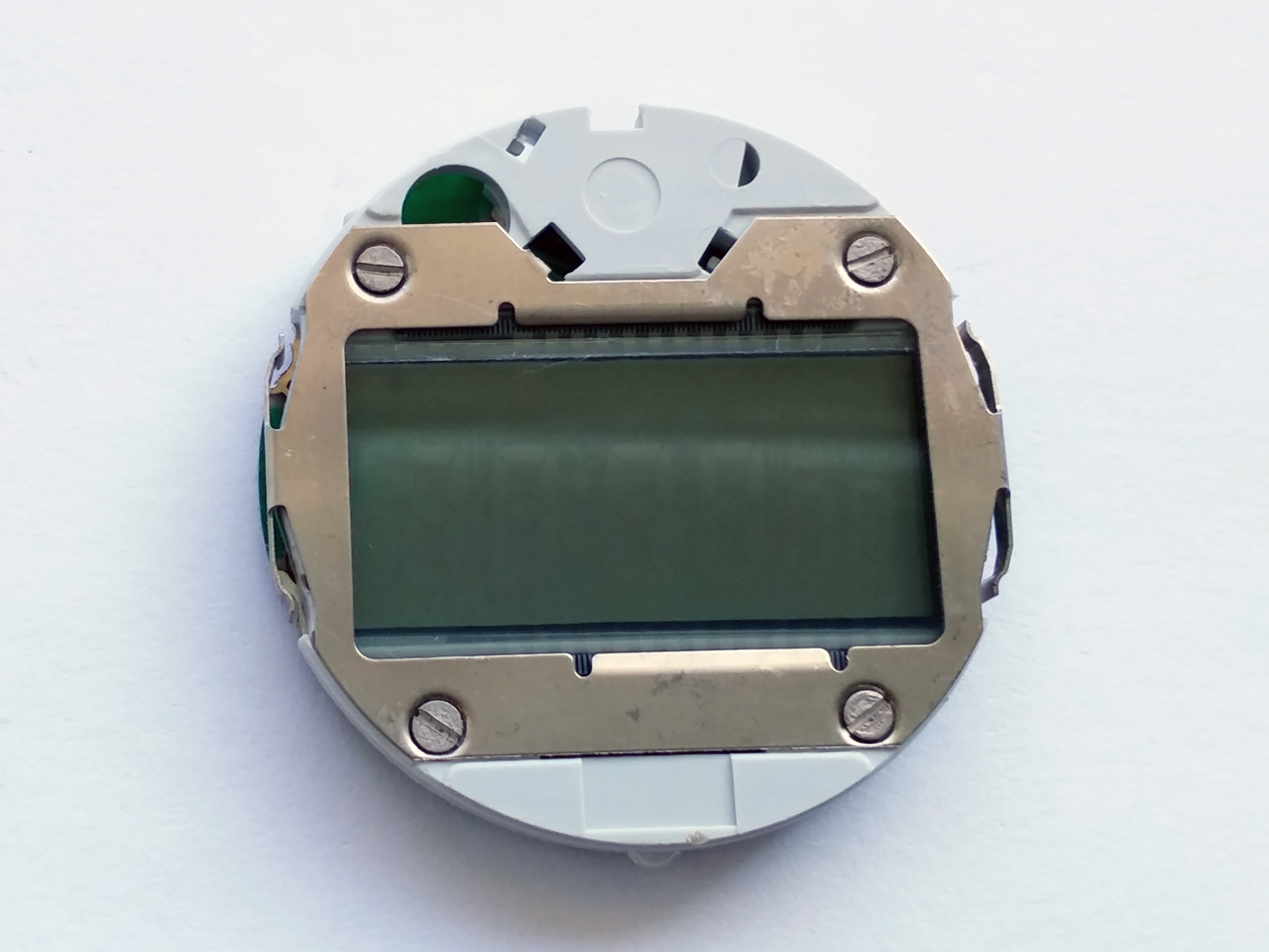

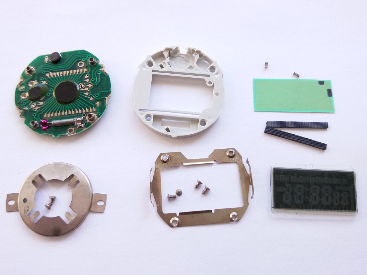

- разобранная Электроника 79. Пластиковая обойма почти обычная, но есть отличия - два отверстия под пружинки в левом верхнем углу (Фото 3). По ним подается питание на электролюминисцентную подсветку. Сама она выполнена в виде пластинки-подложки под ЖКИ. Белая с одной стороны и зелёная с черными контактами с другой. Недостатком такой конструкции является то, что со временем, пружинки продавливают эти эти контакты, пробивают люминофор и подсветка перестаёт работать. Выход из этой ситуации - поставить две капельки электропроводящего клея на эти чёрные пятачки. (Например из набора для
ремонта нитей обогрева стёкол автомобиля)

- родной ЖКИ был потекший и при извлечении из модуля он расслоился на две части.

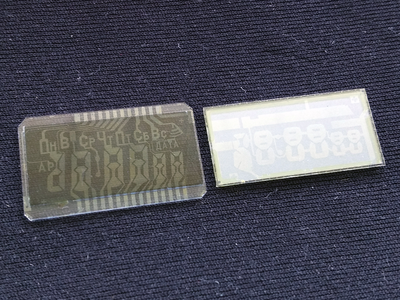

Фото 6
Вложение 1227037
- из-за отсутствия оригинального ЖКИ, взял от Электроники 77, цоколёвка совпадает. Слева ЖКИ от Эл. 77. Справа родной. Родной ЖКИ имеет полупрозрачный отражатель.

- собираю модуль. Прозрачная пластиковая "тарелочка" необходима для изоляции плюса батарейки от пьезоэлемента.

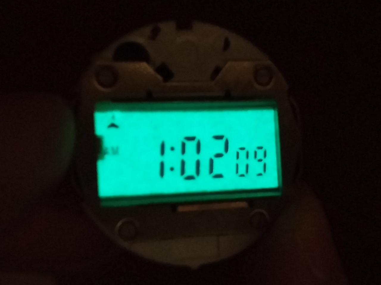

Фото 12
Вложение 1227043
- люминисцентная подсветка заработала.

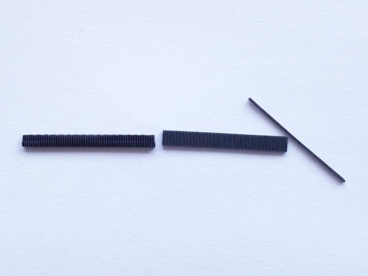

- совсем забыл сказать про проводники (резинки). Они у 79-ой несколько меньшей высоты. Слева оригинальный, посредине проводник от 55-ой Электроники. Проводник от 55-ой Электроники обрезается где-то на 0,2мм по высоте. На фото это кусочек справа. Можно конечно и не обрезать, вдавится прижимной рамкой, но я решил не рисковать, вдруг из-за этого в будущем потечёт ЖКИ.

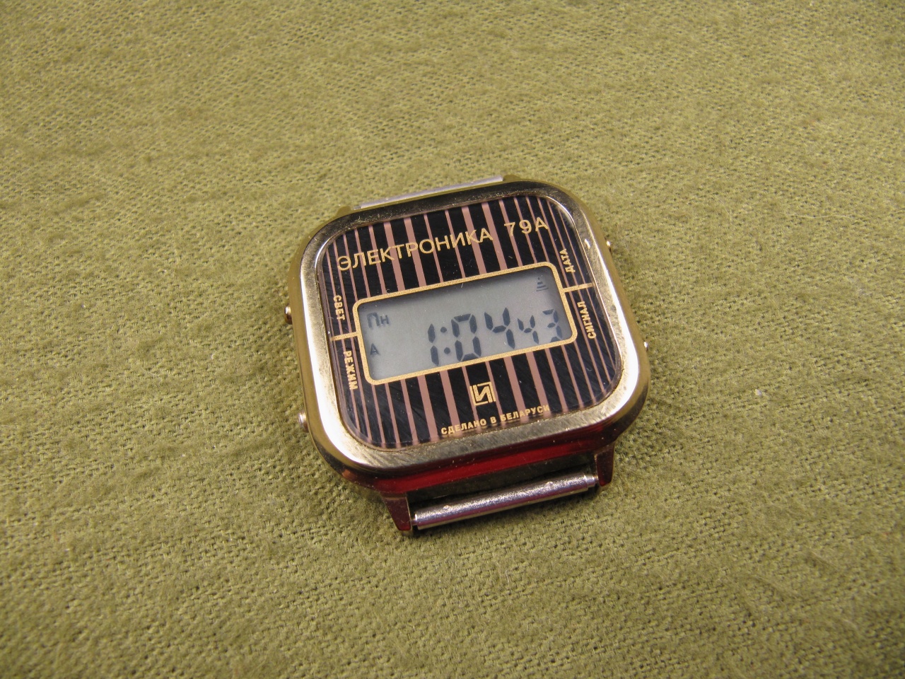

Фото 14,15
Вложение 1227045Вложение 1227046

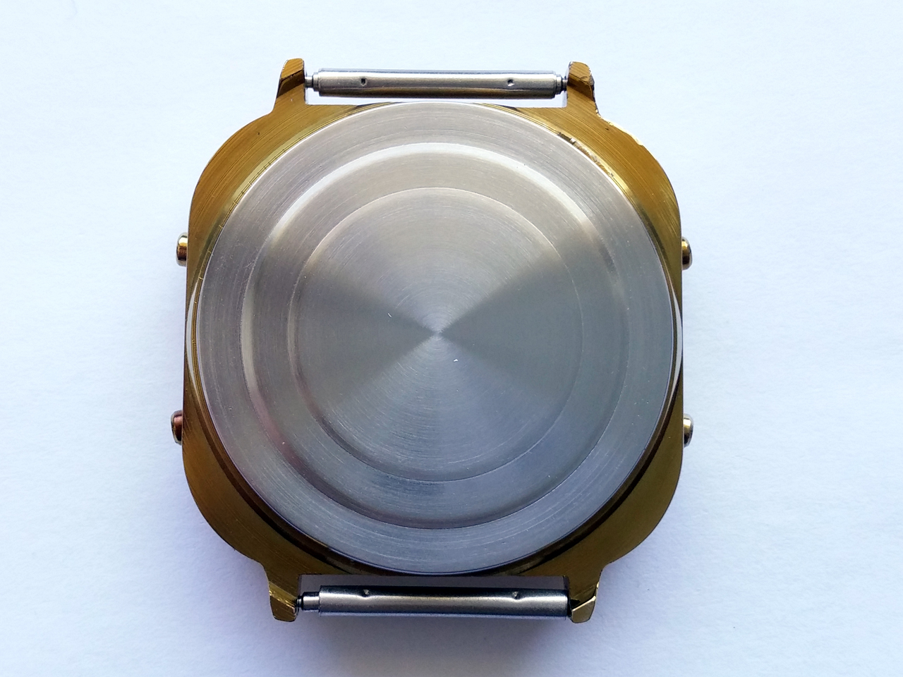

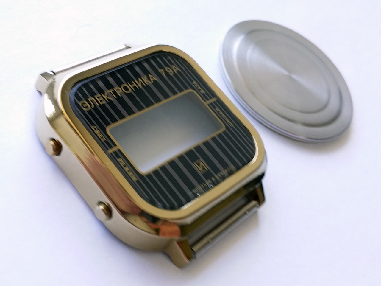

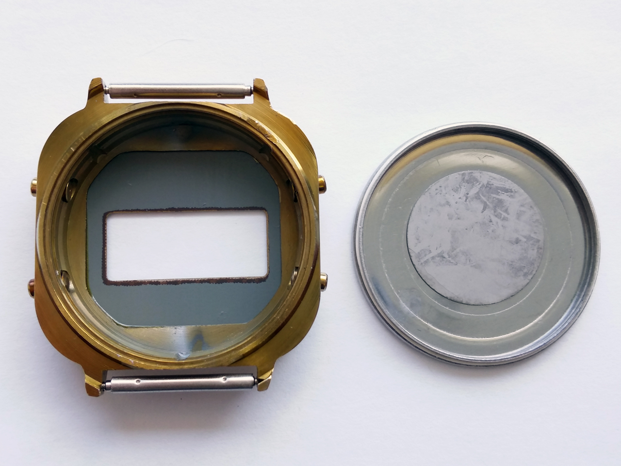

- корпус от Электроники 79А в нитриде титана. Корпус имеет большие кнопки (Диаметр 2,5мм), и высоту сравнимую с корпусами ЧН-01 - ЧН-04.
Фото 16
Вложение 1227047
- обратная сторона корпуса и крышка с пьезоэлементом (Похоже на подобие, как у ЧН-ок)

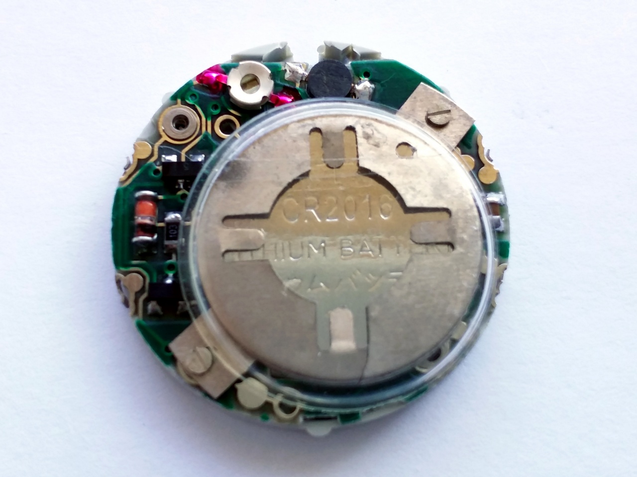

- модуль в корпусе и вставлен контакт для пьезоэлемента.

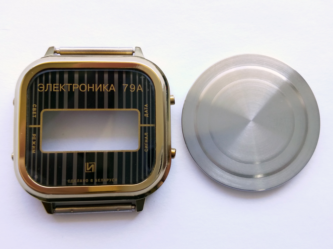

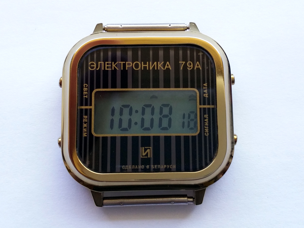

Фото 18, 19, 20
Вложение 1227049 Вложение 1227050 Вложение 1227051
- что получилось.
Фото 21
Вложение 1227052
- и ещё раз эта зелёная подсветка.

Не пойму только одного. Где в них катушка питания подсветки?
Есть более простой вариант - заменить эти пружинки кусочками токопроводящей резины.

Похоже применённая в них сxема выполнена без катушки. И ещё, во время работы подсветки слышен слабый жужащий звук. С неисправной пластикой люминафором этого не наблюдается.
Это как раз катушка и жужжит. Но где она?

Видимо рядом с чипом, залита компаундом. Мелодий то нет, а что ещё тогда там может быть!?

Рядом с чипом залит ещё один чип, скорее всего генератор импульсов для подсветки.
