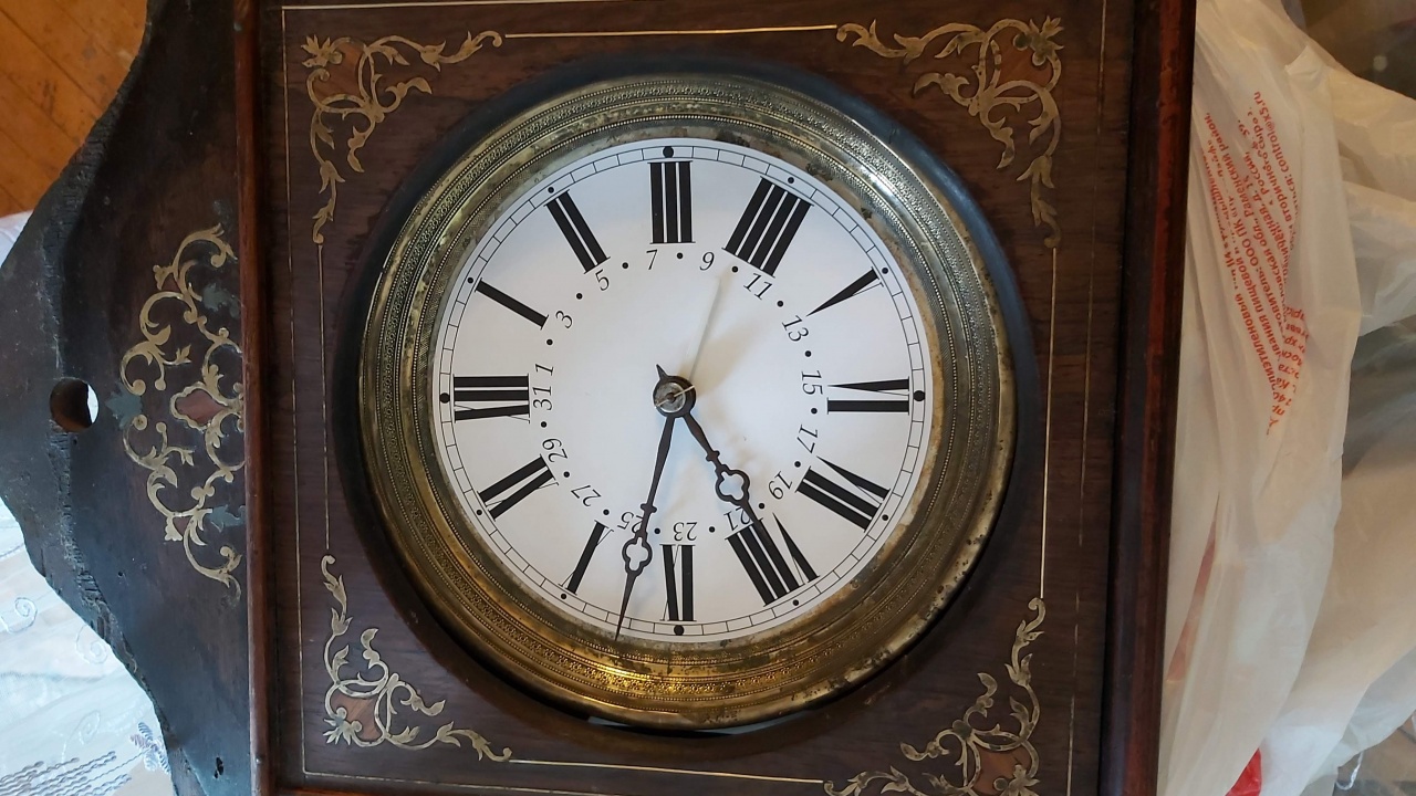

Попытался реанимировать циферблат ходиков, он покрашен белой краской... краска толстая, вся потрескалась и откалывается от цинкового основания. В моем случае еще его покрыли каким то лаком, и он стал желтым и потемнел неравномерно. Пытался его помыть - моется, но и цифры смываются, в общем - или кропотливо весь его подкрашивать, либо сделать по-новой.
В гугле пробовал найти - не нашел, может конечно сделал ненужную работу и эти картинки где то есть, но в общем нарисовал его, и распечатал. Может кому пригодится.
Рисовал в векторах в PCAD - тут размер очень четко получается при печати, у меня 179мм по внешнему кругу, прикрепил тоже и в PDF, это отмасштабировать под другой размер довольно легко.

Да, это на обычной. Ожидал, что фотографическую в офисе найду, но закончилась, позже попробую. И еще момент - её приклеить хорошо, но не повреждая родное покрытие, надо думать как.
Есть еще одна идея для случаев когда полностью утрачено родное покрытие циферблата. Цифер надо зачистить, покрыть белым стойким и термостойким покрытием - возможно мел "с чем-то". Распечатать цифер в зеркальном виде, приложить и утюгом приварить, потом смыть бумагу водой, тонер должен остаться на поверхности. Так делают в домашних условиях печатные платы, и на медь изображение переносится хорошо, плотным слоем.

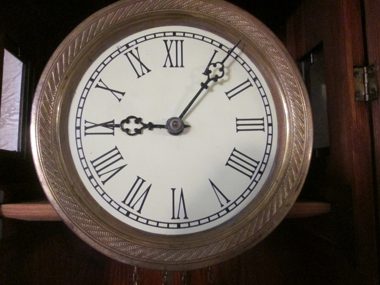

Александр, большое спасибо за отрисовку. У меня была подобная ситуация(циферблат для ходиков), в приличном рекламном агентстве есть печать на металле(1 мм), вся проблема была в отрисовке. С меня , например, за отрисовку взяли дополнительную плату, не много, но все-таки. Результатом я остался доволен. Только запах краски недели две на балконе выветривал.
