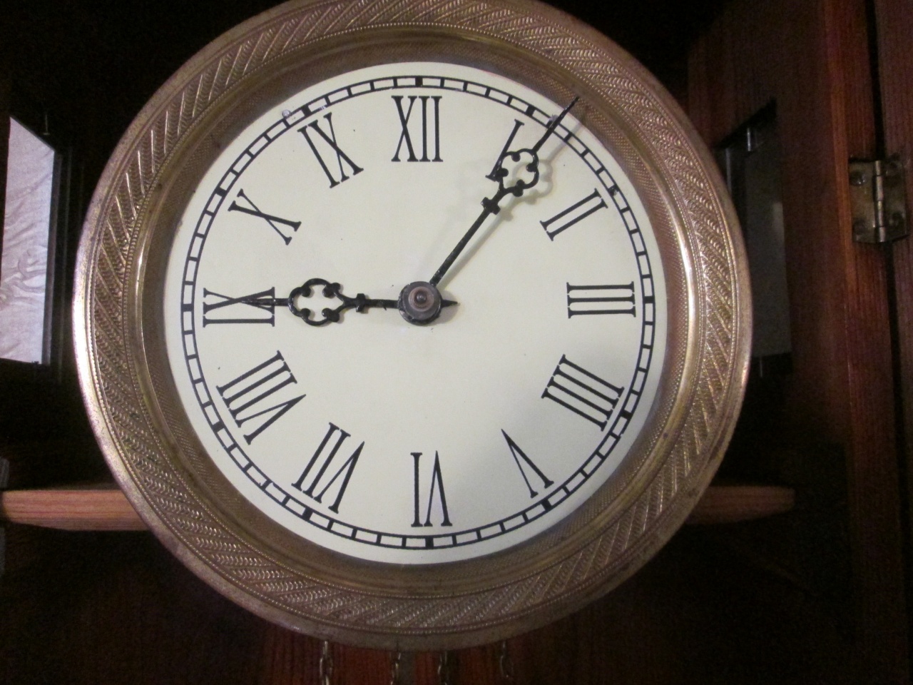

Forget35 30.05.2020 21:58
Вложений: 1
Александр, большое спасибо за отрисовку. У меня была подобная ситуация(циферблат для ходиков), в приличном рекламном агентстве есть печать на металле(1 мм), вся проблема была в отрисовке. С меня , например, за отрисовку взяли дополнительную плату, не много, но все-таки. Результатом я остался доволен. Только запах краски недели две на балконе выветривал.
Вложение 2966426
Alex2051 30.05.2020 22:33
Сообщение от Letta (Сообщение 5851879)
На двухсторонний скотч не?
Если потом менять придется, то старое покрытие вместе с двухсторонним скотчем отъедет. Вообще если так мыслить, можно и на наклеивающейся бумаге распечатать, такая тоже есть, но опять проблема с отклеиванием.
Я думаю, что если бумага будет плотная - то просто под ободок подсунуть. Именно фотобумага должна быть более менее правильным решением, она же должна световые нагрузки выдерживать, не желтеть быстро.
Forget35, аккуратно сделано, хороший результат! А вообще, отрисовка "дело тонкое", я еще кое какие моменты в своем хочу поправить.
