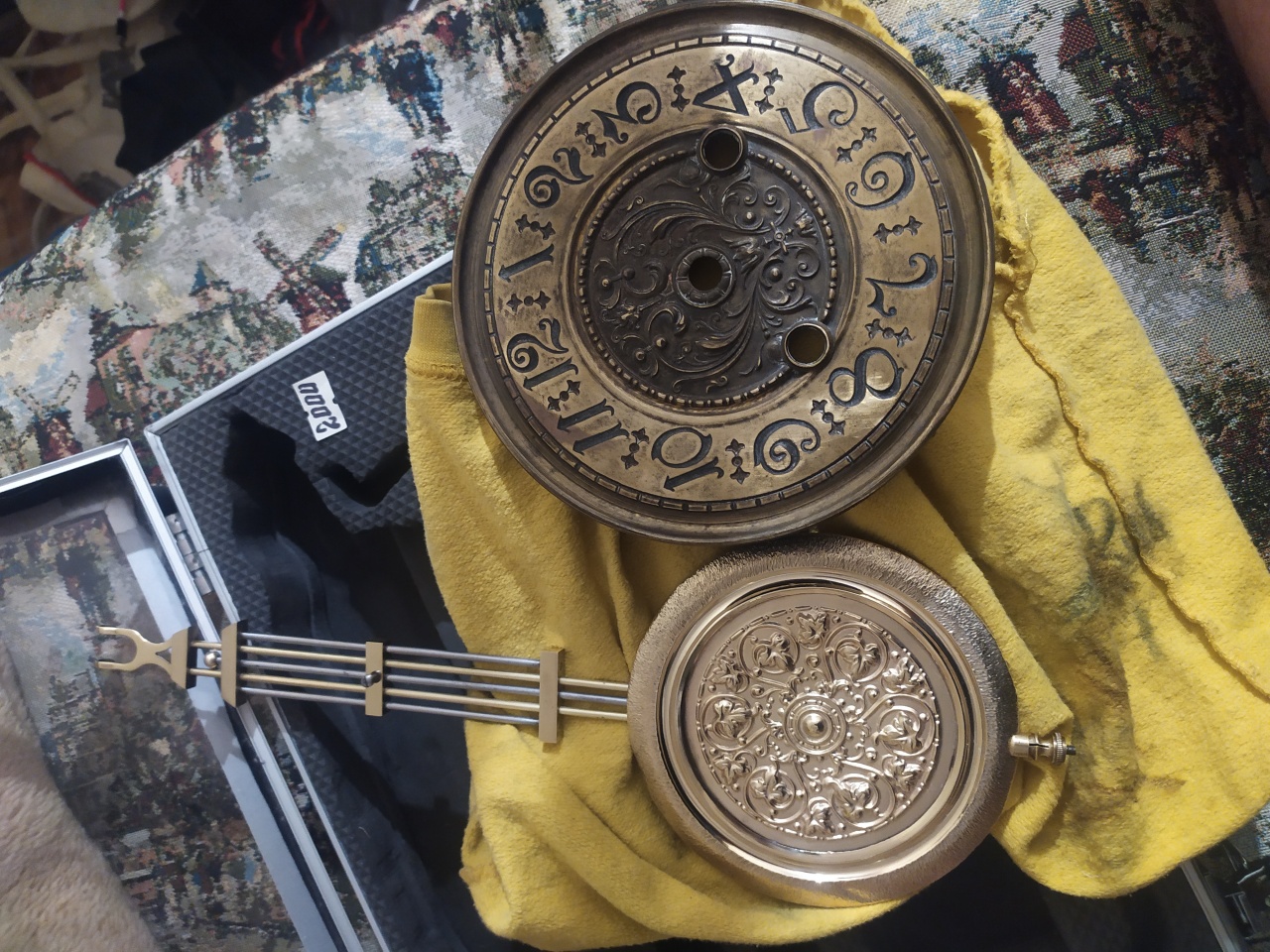

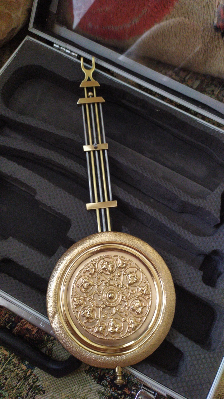

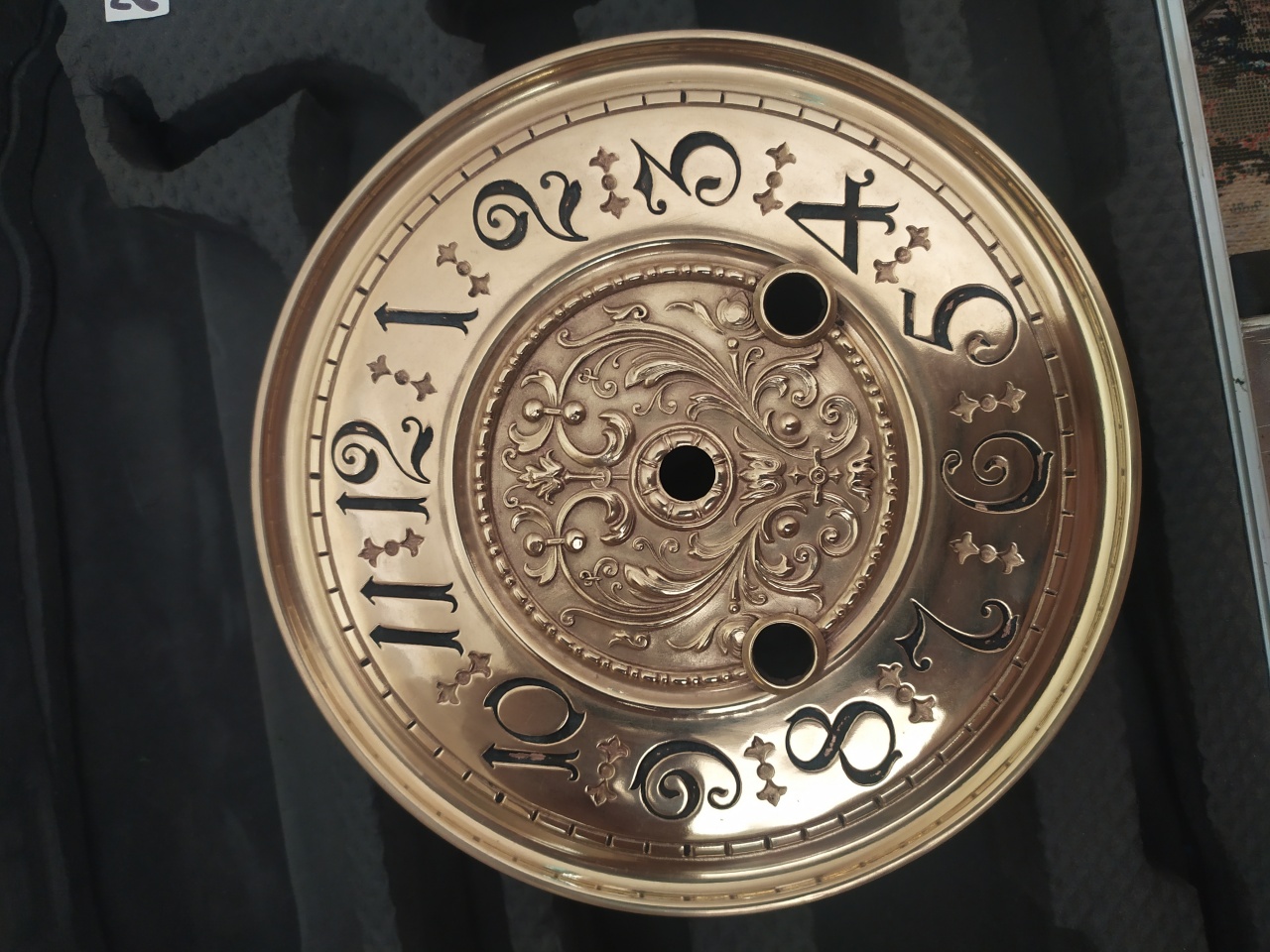

Здравствуйте, помогите новичку приобрел часы Филипп Хаас чем можно покрыть латунный циферблат и маятник от поте мнения и окислов после полировки гравером?

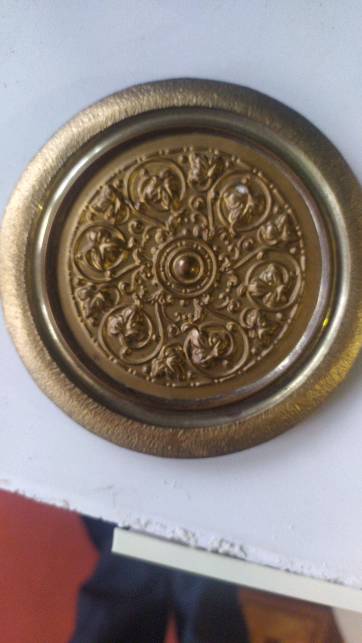

Был вот такой вид до полировки

Я покрывал такои акриловым лаком -спреем . Но есть одно - но ! Это надо делать сразу , не прикасаясь руками . Да и на воздухе он начинает окисляться . Даже если все выглядит красиво, в дальнеишем , может проявиться под лаком .

Благодарю Вас! Придется тогда заново войлочным кругом немного полирнуть и сразу же покрыть, но перед этим под крашу немного цифры

Должно быть покрыто тонким слоем цапонлака. Конечно, перед применением цапонлака необходимо все полностью обезжирить, и, как Вам уже сказали, надо лакировать сразу после очистки и полировки.

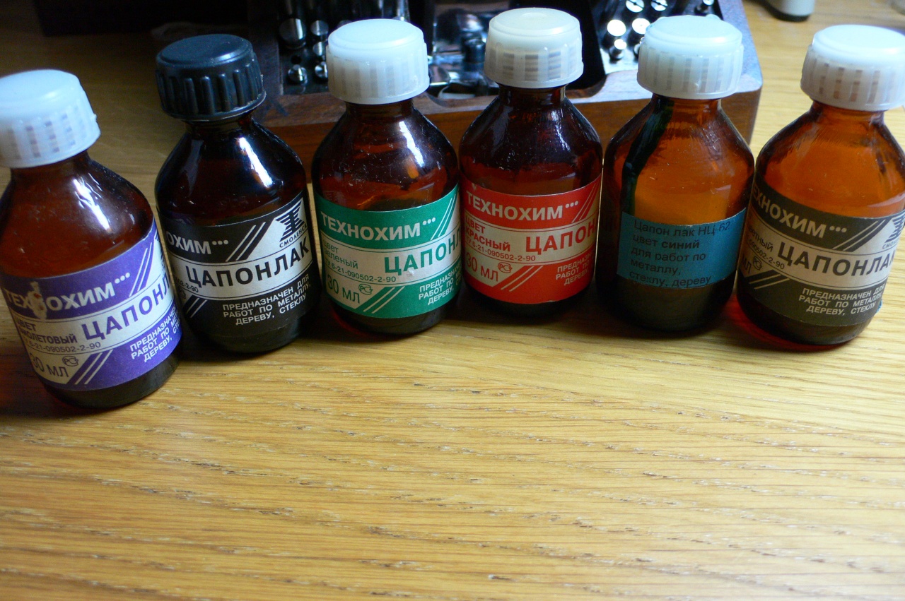

покупал лет 20 назад в магазине радиодеталей.до сих пор не высох.бесцветным и желтым красил так же латунь. сейчас лучше купите балончик-намного удобнее,чем кистью малевать,особенно если большие поверхности.
