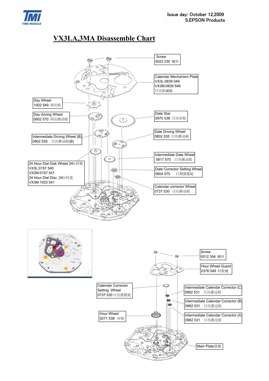

Коллеги, подскажите плииз!
Есть какие нибудь тонкости или хитрости при сборке узла перевода дат в механизме Seiko VX3LA? Хочу разобрать-промыть-смазать, но кварцы с датой до этого не разбирал.
Спасибо за любые советы!

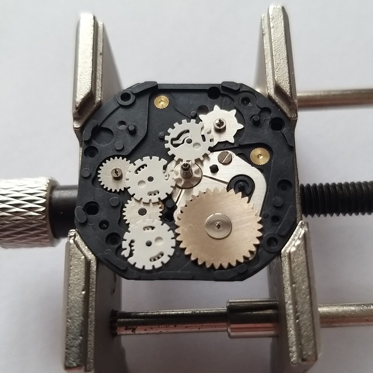

Действительно, все оказалось просто
Имея перед глазами фото, все колеса выставились за пять минут.
Сообщение от Lentyay Посмотреть сообщение
Тонкость одна - соберите так, чтобы перевод даты и дня недели происходил не одновременно, а по очереди. На самом деле сделать это несложно. Оценить положение колес можно, не устанавливая верхнюю пластину, в процессе сборки.
Сделал разрыв в два часа. День месяца переходит в 00 часов, день недели переходит в 02 часа.
Но, при сборке один ляп я все же допустил

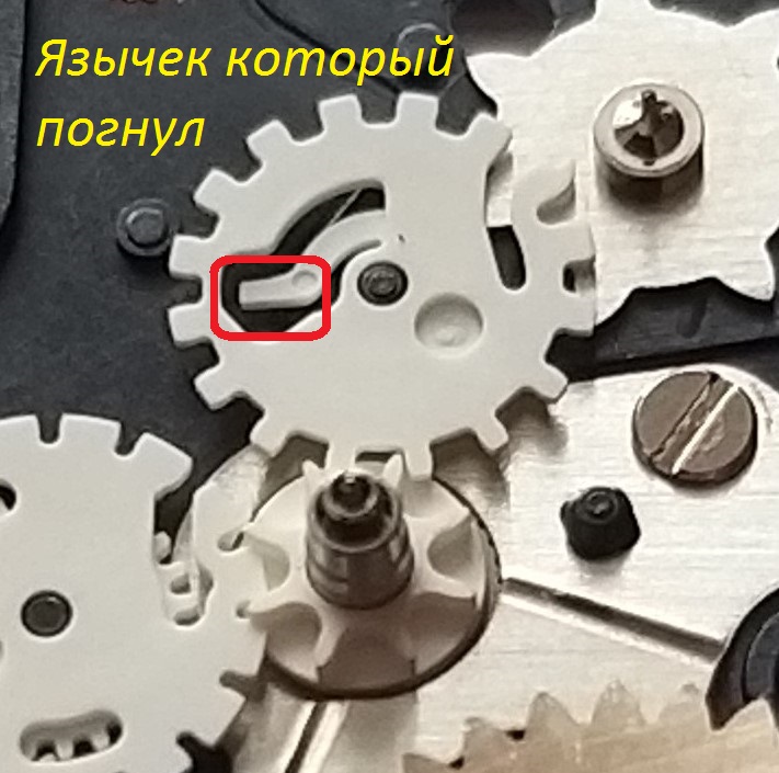

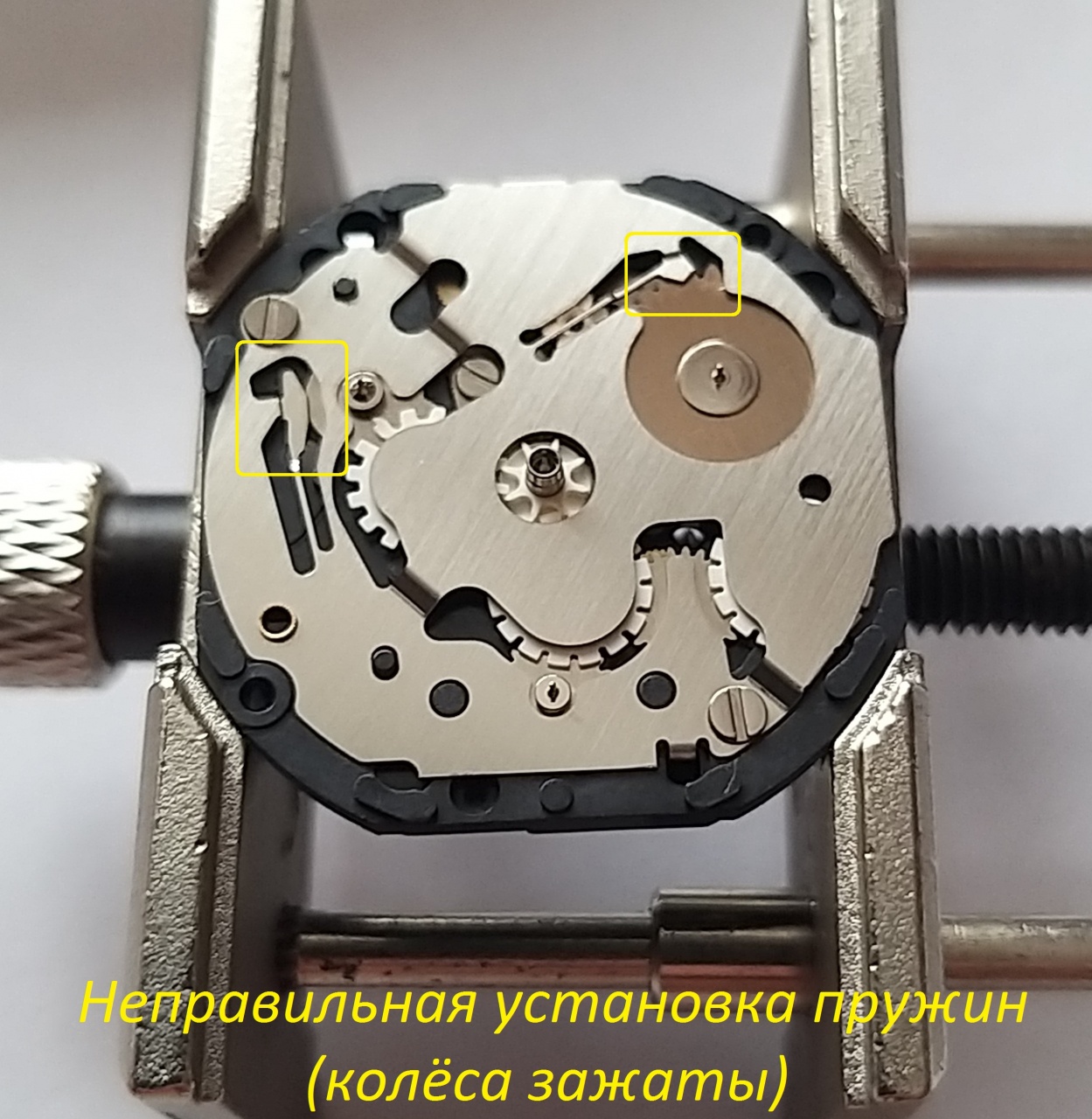

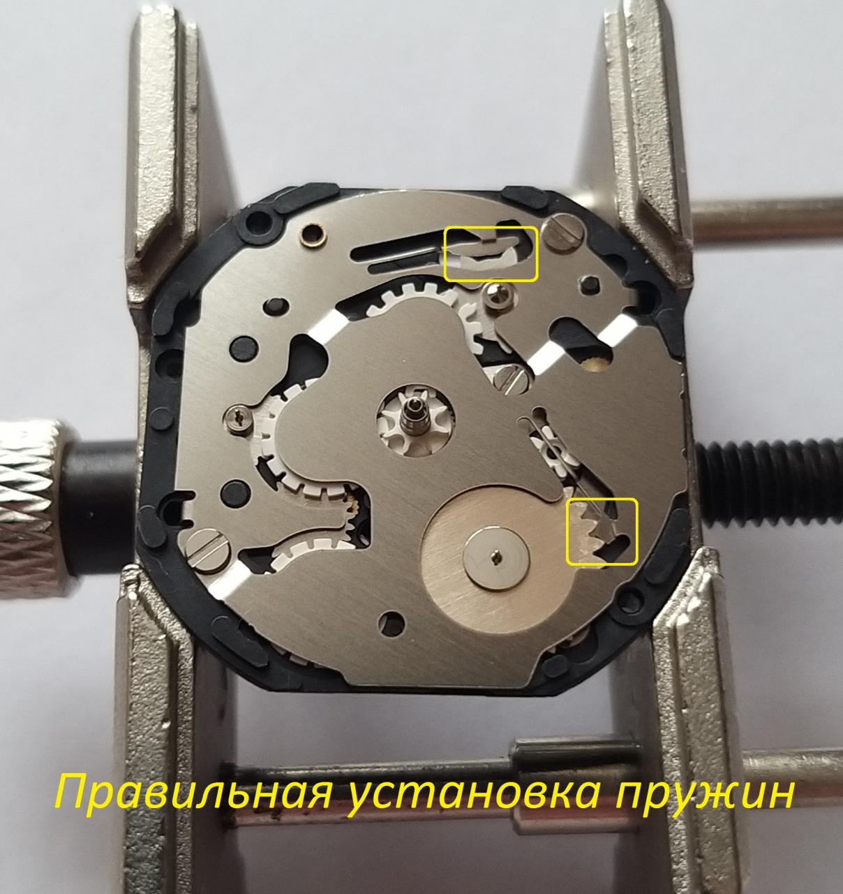

Когда собирал узел обратно, не обратил внимание что на стальной пластине есть специальные пружинки. При сборке этими пружинами зажал колеса, и при проверке хода погнул пластмассовый язычек переводного колеса дней недели. Колесо заменил, хорошо что был такой же некомплектный механизм.
Мастера, подскажите, а что делать с погнутым колесом? Язычек пинцетом выгнул обратно, и вроде на собранном механизме все работает. Но, исходя из Вашего опыта, насколько долговечно такое гнуто-правленое колесо? Можно использовать?

Если пластик не треснул - можно, долго ходить будет.
В лупу 10х смотрел - трещину не увидел.
Спасибо!!!
