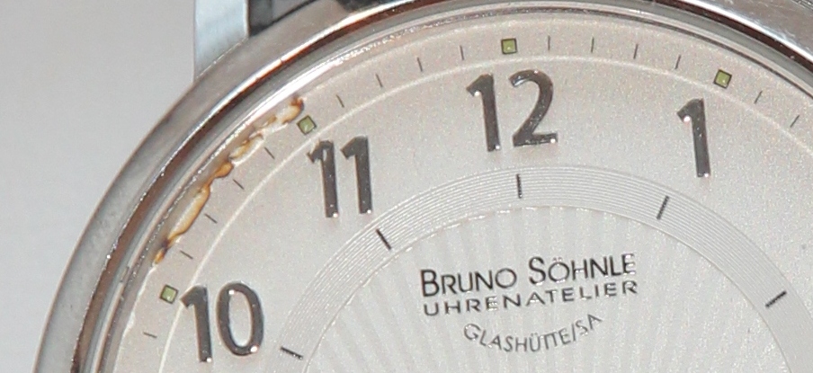

Приветствую !
Вот такая беда с циферблатом приключилась.
Покупал новыми.Часы в воде не были. Есть мнение, что вылез клей или герметик.
Возможно , что этот герметик вылез при нагреве ( часы бывали на горячем солнышке) ?
Вопрос к знатокам, применяют ли при сборке такого корпуса герметик ( клей) ?
И можно ли снять передний рант не разбирая все часы ?
Спасибо.

Не бывает обычно ни клея, ни герметика (стекло впрессовывается в пластиковую втулку), это чаще всего именно результат попадания воды.

Вы что , хотите сами вскрыть часы? Зачем вам рант открывать? Пока на циферблате небольшой дефект , вы можете легко убить часы , если сами полезете внутрь !

Привет! Никакие герметики не применяются!
Настоятельно рекомендую не вскрывать часы самому!

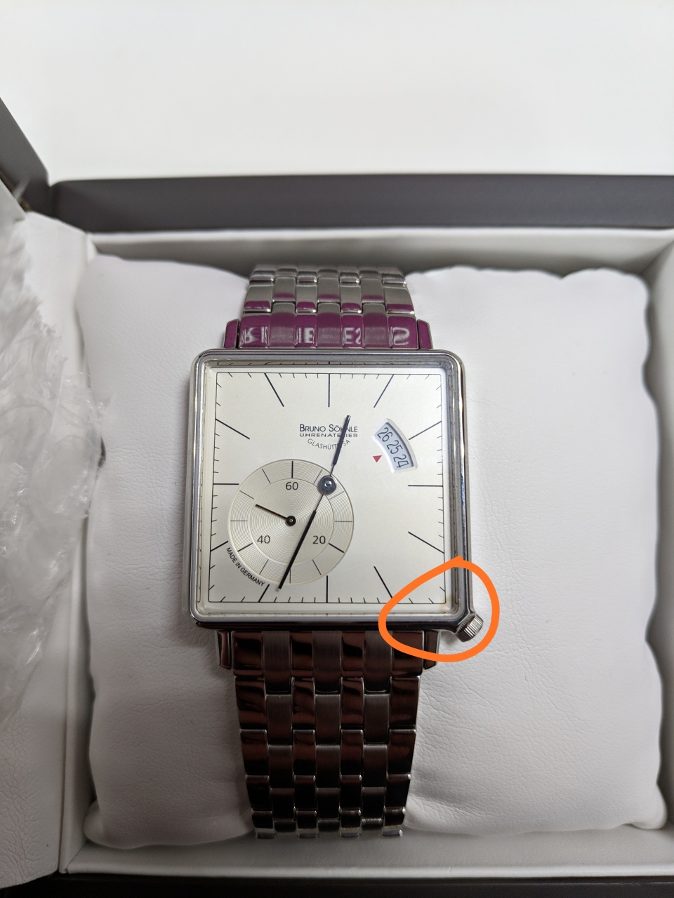

Очень подозрительно, но мне тоже попадались именно Бруно с похожим косяком, пришлось вернуть в магазин.

Судя по всему циферблат серебреный. Это сульфидная пленка, к попаданию воды отношения не имеет. Это сухой коррозионный процесс. Либо с серебрением производитель накосячил, либо что то внутри часов выделяет серу (резиновый уплотнитель, например). Самому лезть не стоит.
