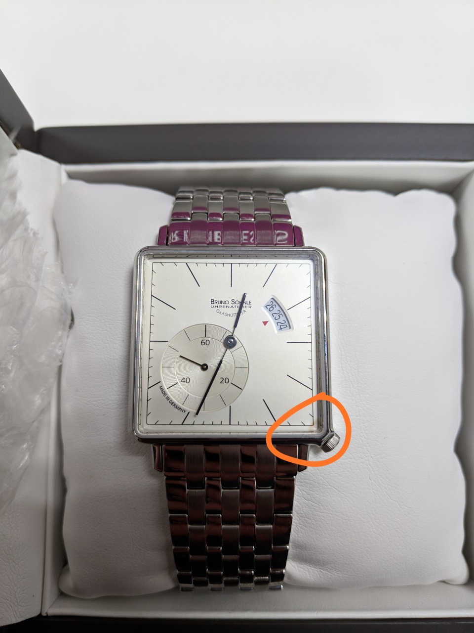

Mixa77777 21.02.2020 14:42
Вложений: 1
Очень подозрительно, но мне тоже попадались именно Бруно с похожим косяком, пришлось вернуть в магазин.
Вложение 2877527
lexei 21.02.2020 15:54
Судя по всему циферблат серебреный. Это сульфидная пленка, к попаданию воды отношения не имеет. Это сухой коррозионный процесс. Либо с серебрением производитель накосячил, либо что то внутри часов выделяет серу (резиновый уплотнитель, например). Самому лезть не стоит.
