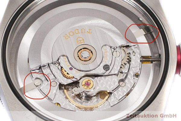

Подскажите ещё пожалуйста, насколько надёжен вариант крепления механизма в корпусе часов, с помощью (так называемых) прижимных лапок?

Сообщение от Ankir Посмотреть сообщение
Вот как ответить на этот вопрос???

Сообщение от Trops Посмотреть сообщение
В другой теме я более развёрнутый вопрос задал...
Ну не то чтобы смущает)). Интересует его конструктивная продуманность. Не слабовато ли... как часто возникают проблемы с этим креплением... не откручиваются ли винты...
Изначально мне вообще стало не понятно, каким образом обеспечивается жёсткость конструкции. Теоретически, с такими точками крепления, мех должен быть (ещё раз теоретически) склонен к вращению (минимальному конечно) вокруг оси автоподзавода (ну так, чтобы образно понять)) ). И складывается ощущение, что от этого вращения его оберегает только вал ЗГ.
Ну как то так...

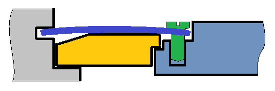

там все хорошо друг к другу прижимается (кольцо к корпусу, а мех к кольцу), а пружинистое усилие от лапок мешает винтам откручиваться

Dima343 спасибо за схему! Вот теперь все понятно.

Всё там откручивается и обламывается... Пластиковый держатель безопаснее, но чаще ломается вал. В общем идеального решения нет
