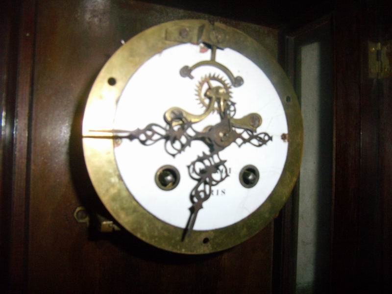

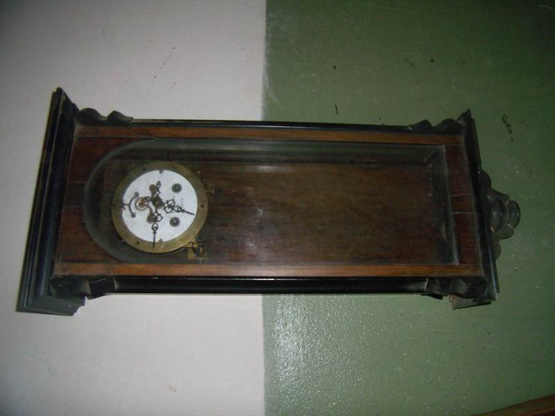

Уважаемые коллеги,
приобрёл недавно вот такие часики, но, к сожалению, отсутствует часть циферблата. Возможно кто-то сможет помочь с приобретением недостающей части, не хочется "лепить" сборку, желательно найти родной.

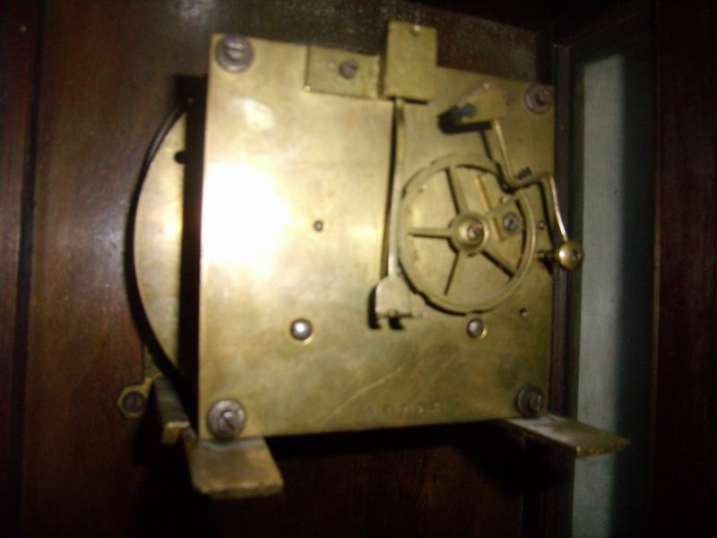

Клейма на механизме нет, но по ряду косвенных признаков я считаю что это FMS.
Могу приобрести за деньги или по обмену. устроит любой вариант. Или подскажите где можно найти.
Заранее спасибо.

Даааа...а - позиция крайне редкая - кольцо внутренней рамки.
Сергей Дмитриевич, обмеряйте диаметр нижней палубы эмали.
На этих мехах вроде 14,5 циферблаты ставили.
Скорей всего придётся банку из под шпрот без дна и покрышки приделывать.

Привет Сергей.
Возможно и 14.5, но, судя по корпусу, просвет дверки под 18 см. циферблат.

Дмитриевич, привет, с наступающими!
18 см трёхпалубные не встречал - видимо редкость большая.
Диаметр эмалевой середины (нижней палубы циферблата) если возможно?
Цифири подобрать в соответствии думаю не сложно будет, а с кольца внутреннего - на польском молотке даже новодельные ни разу не видел.
Одна надежда на Oled - может он даст информацию.

Всем привет!
Конечно, он был 18см. Стандартом для настенников с выносным анкером был именно этот размер, 15 см я встречал только на каминниках. А старые настенные ленцкирхи с выносным ходом иногда имеют еще больший циферблат, 21см.
Вот как у этих:
http://forum.watch.ru/showpost.php?p...&postcount=351
http://forum.watch.ru/showpost.php?p...&postcount=353
Кстати, еще с недели две назад на молотке видел (и они там висели долго уже) точно такие же "Le roi" с выносом и FMS-овскими стрелками. Машину, к сожалению, там не было видно. Часы были комплектные, но стоили дорого. Я, честно говоря, не думал, что такие существуют.
