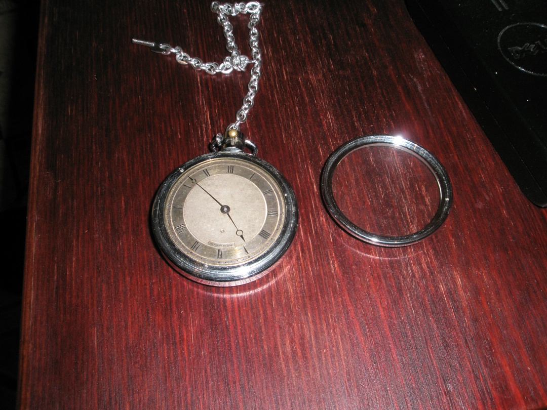

Breguet старинные оригинал и копия
есть часы Breguet старые №3373 корпус вроде копия а механизм оригинал
помогите разобраться и оценить

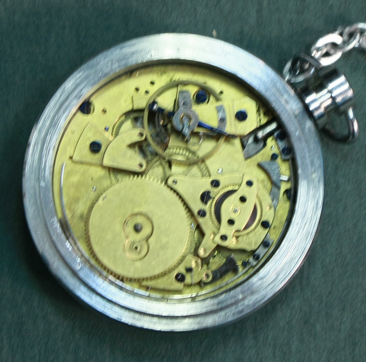

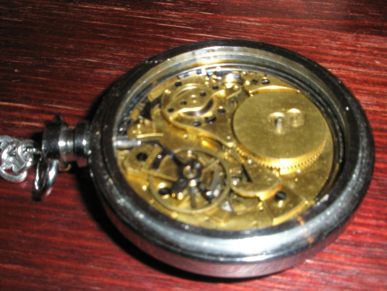

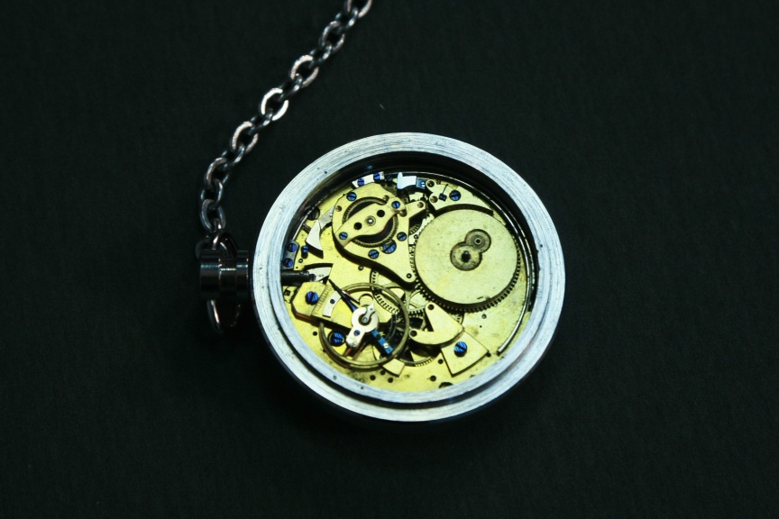

Обычный четвертной репетир массового производства 1820-1840 годов, на который нанесли громкое имя для лучшей продажи.
Живой или нет?
Жаль родной корпус на переплавку ушёл.

Если все работает, то максимум 20 тыс. руб.
Если цилиндр рубиновый, то може чуть больше.

Если корпуса от них нет, то это просто механизм, а не часы. Соответственно цена будет как за механизм. Если он рабочий...

Я думаю 500 долларов потолок

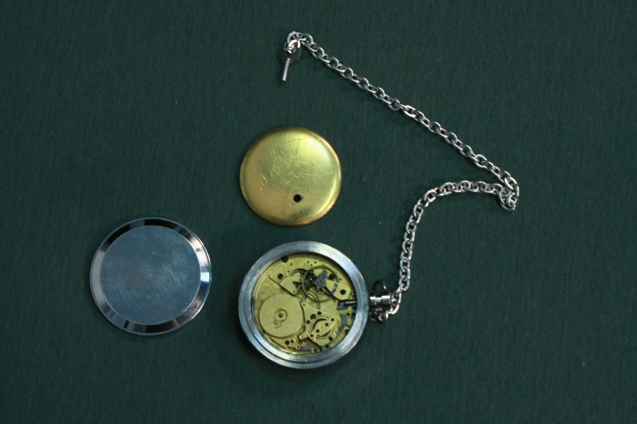

Кстати номер иподпись должны быть на калибре,крышка какая-то несерьезная и не факт,что могла сохранится вместе с калибром при потере корпуса и еще интерестно,где кнопка репетира,неужели трудно было вывести при размещении калибра в новодельном корпусе.Думаю есть смысл поискать подпись под циферблатом,вдруг там что-то есть

90% - это оригинальный механизм четвертного репетира Бреге. 1819 год примерно. Крышка оригинальная(Beguet horloger de la marine royal) и цифер подписан Breguet et fils. Бреге отличают детали)

пересмотрел еще раз все каталоги и частично беру свои слова обратно
циферблат похож на оригинал,система противоударная слишком сложная для подделки,раздельные молотки репетира,крепеж винтом циферблата и так далее,много очень похоже на оригинал,нужно поискать пробитый номер на платине,должен оязательно быть,в эти годы ставился почти везде.В общем или кажетвенное подражание тех ле или все-таки оригинальный калибр,но даже если оригинал н,то в таком состоянии ему цена 4000-6000 долларов и нужно еще поискать покупателя,на аукционнике 2006 года подобные в идеале в родном золотом корпусе и восстановленными документами 20-30 евро.И еще привод репетира увидел.

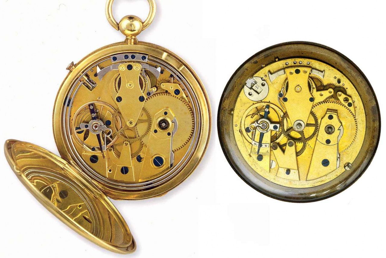

Не Бреге заводной барабан вроде на мосту сидит
