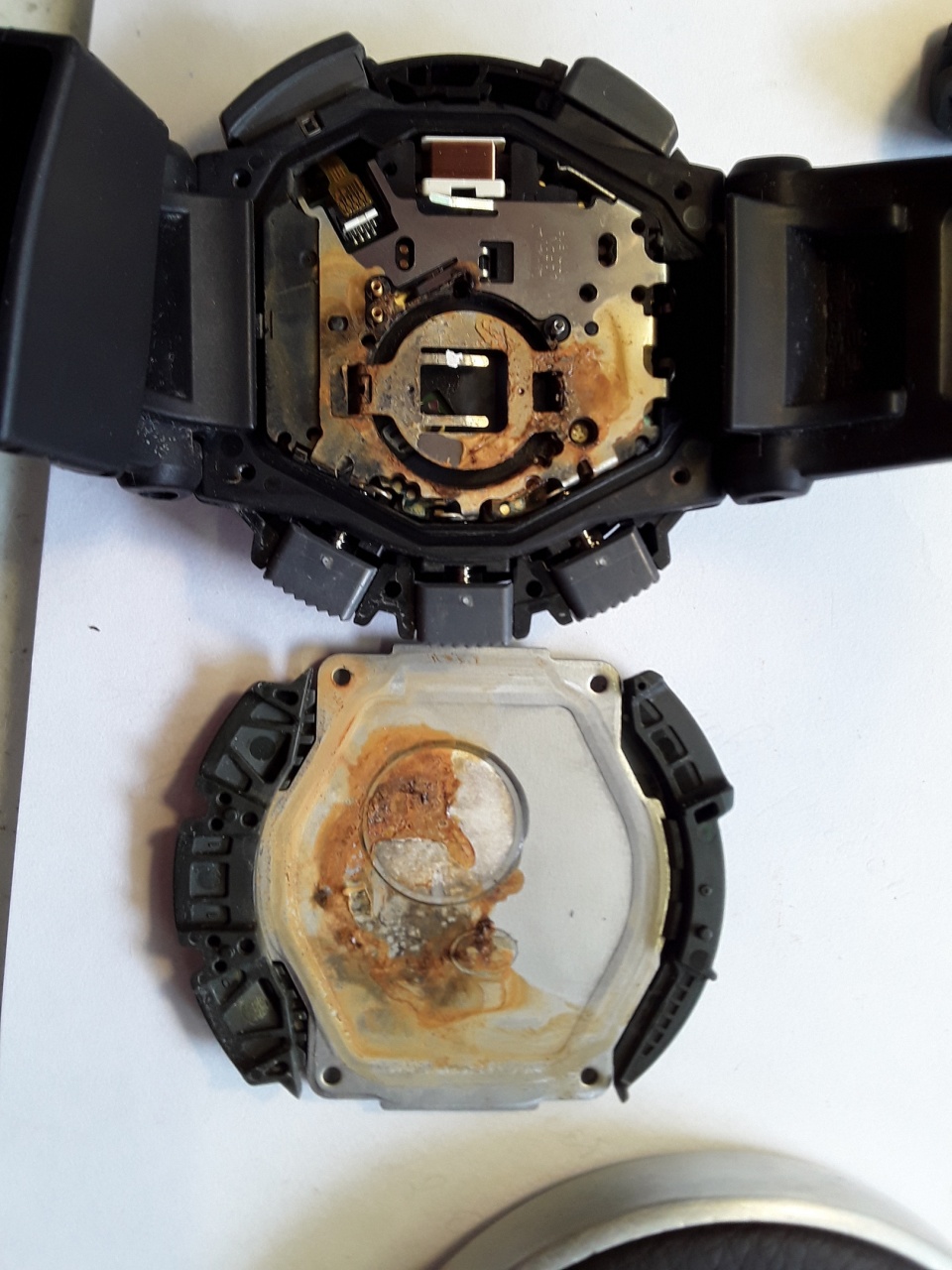

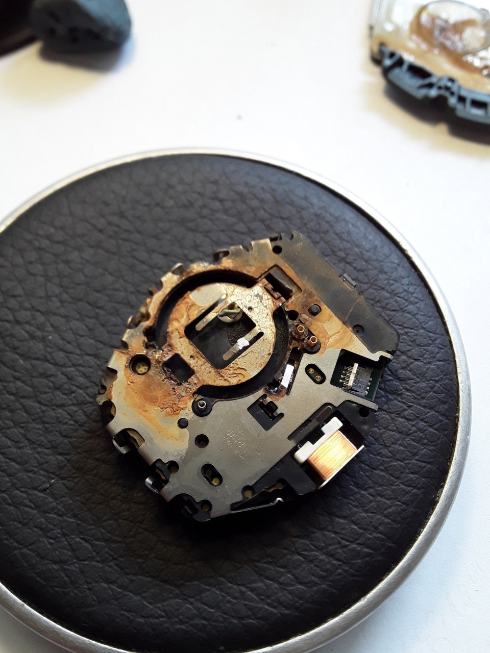

Добрый день, принесли casio, залитые водой, ржавчины - ведро. Перебрал, отмыл. Часы запустились, но на кнопки не реагируют, абсолютно не на какую. Может кто сталкивался? Есть ли смысл прогревать модуль? Или только на мусор?

Разбирать, тщательно чистить плату, проверять целостность дорожек. В том числе две дорожки к пружинкам на задней стороне модуля, эти пружинки используются, чтобы определять закрытие крышки. На крышке напротив этих пружинок должна быть проводящая наклейка, изолированная от крышки.
Gordon Freeman (28.06.2019)
Это все проделано, дорожки все целые, не успели разложиться, контакты на закрытие крышки работают исправно.

Какое напряжение на контактах кнопок относительно металлической обоймы модуля? Оно должно быть порядка напряжения питания и одинаково на всех контактах кнопок.

Паяльным феном прогрел модуль, все стало отлично. Спасибо)

Значит где-то оставалась вода (под наклейками, затекла в виа, между платой и обоймой и т. д.) и коротила один из кнопочных входов на общий.
