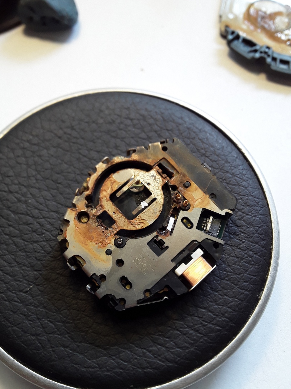

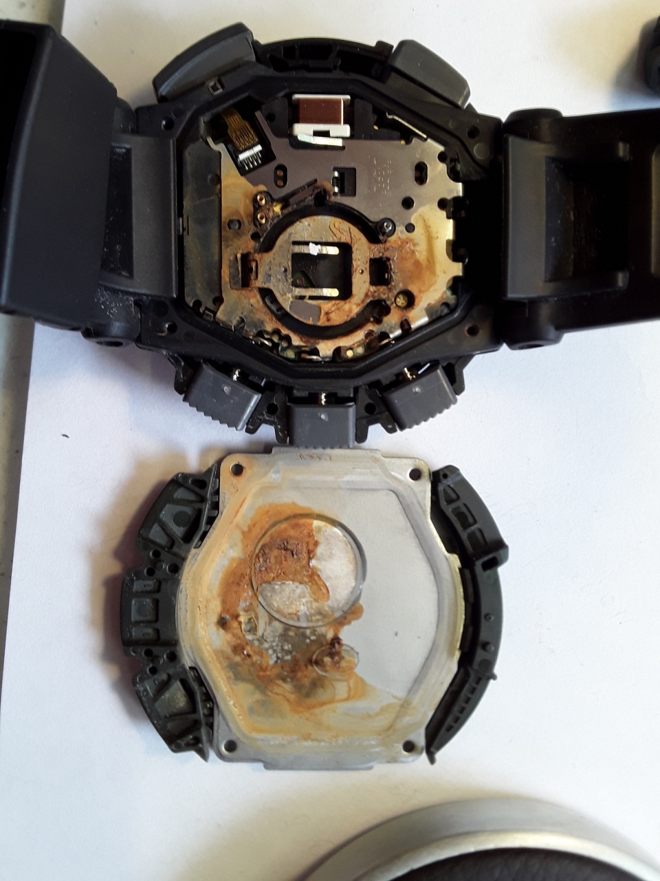

Добрый день, принесли casio, залитые водой, ржавчины - ведро. Перебрал, отмыл. Часы запустились, но на кнопки не реагируют, абсолютно не на какую. Может кто сталкивался? Есть ли смысл прогревать модуль? Или только на мусор?
Вложение 2624728Вложение 2624729
siealex 28.06.2019 19:40
Разбирать, тщательно чистить плату, проверять целостность дорожек. В том числе две дорожки к пружинкам на задней стороне модуля, эти пружинки используются, чтобы определять закрытие крышки. На крышке напротив этих пружинок должна быть проводящая наклейка, изолированная от крышки.
Gordon Freeman 28.06.2019 19:50
Сообщение от siealex (Сообщение 5421220)
Это все проделано, дорожки все целые, не успели разложиться, контакты на закрытие крышки работают исправно.
siealex 28.06.2019 19:54
Какое напряжение на контактах кнопок относительно металлической обоймы модуля? Оно должно быть порядка напряжения питания и одинаково на всех контактах кнопок.
Gordon Freeman 29.06.2019 17:55
Паяльным феном прогрел модуль, все стало отлично. Спасибо)
siealex 29.06.2019 20:38
Значит где-то оставалась вода (под наклейками, затекла в виа, между платой и обоймой и т. д.) и коротила один из кнопочных входов на общий.
Nakimoto 03.07.2019 17:07
проще новый модуль поставить
