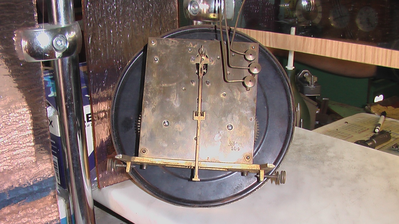

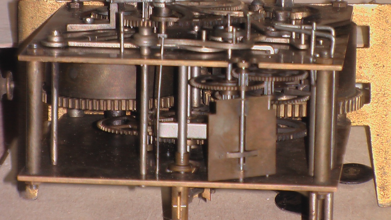

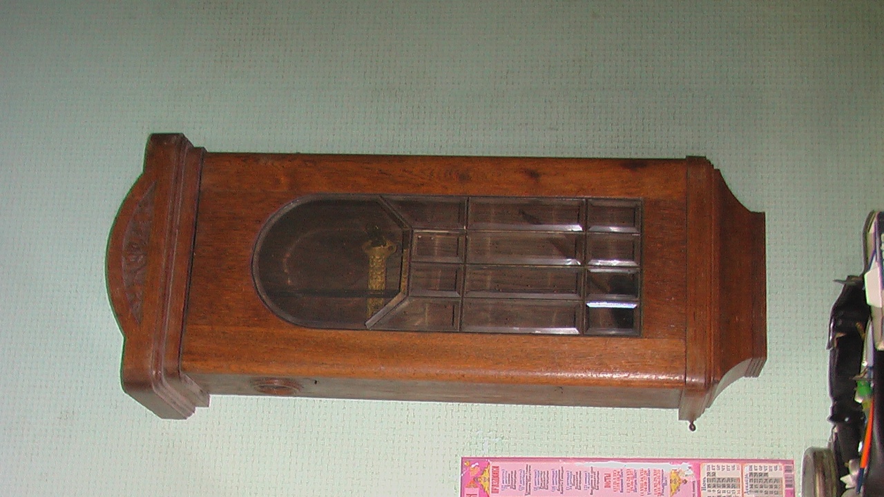

Добрый день!
Приобрёл ещё одни часы и не могу разобраться.. Впервые вижу, что каждый молоток на отдельном валу. Почему клеймёна только передняя плата? Когда выпущены и где? И так далее.. Подскажите всё о этих часах.
С уважением Олег Давидович.

Добрый день, Олег.
Интересный механизм, действительно интересно, почему молотки все отдельные? Как срабатывает бой? Вероятнее всего, это один из нечасто встречающихся механизмов с трехтактным боем типа "бим-бом-бам". Такого типа бой использовался нечасто, вероятнее всего из-за своей продолжительности.
То, что маркированы только на передней платине - не страшно, это оригинальный механизм Shlenkler-Kienzle, просто, возможно, предназначался для продажи через сеть какого-то крупного торгового дома.
Patent Kienzle означает, что устройство механизма целиком или его часть запатентованы. Вероятнее всего, этот патент касается либо легкосъемных барабанов, либо рычажной системы боя. Патент о легкосъемных барабанах был выдан Kienzle в 1915 году с указанием начала действия - 1912 г. Хотя, судя по дизайну корпуса и циферблата, да и по общему ощущению, часы были изготовлены немного ранее, в интервале 1905-1910.

Господа Олеги. Долго рассматривал фото этих часов и пришёл к догадке, что часы четвертные. Бой осуществляется "бим-бом-бам" ; "бим-бом" и просто "бим" Скобы от молотков выходят за лицевую платину - там управляются "костылём" от второй улитки - (она кроеся под первой) - разрешают пробить или держат молотки в поднятом состоянии и чтобы не было "бам" и затем "бом-бам"...
