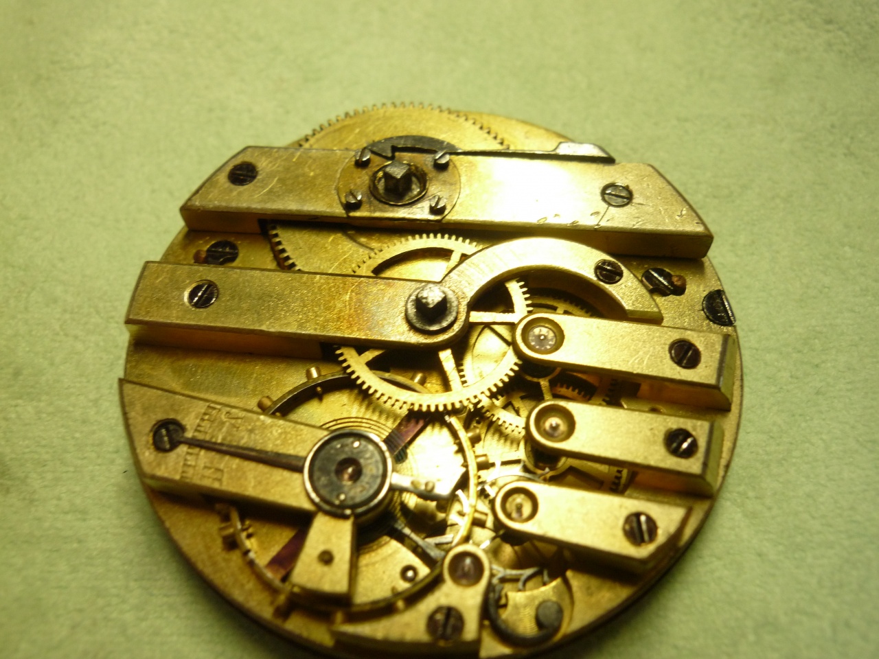

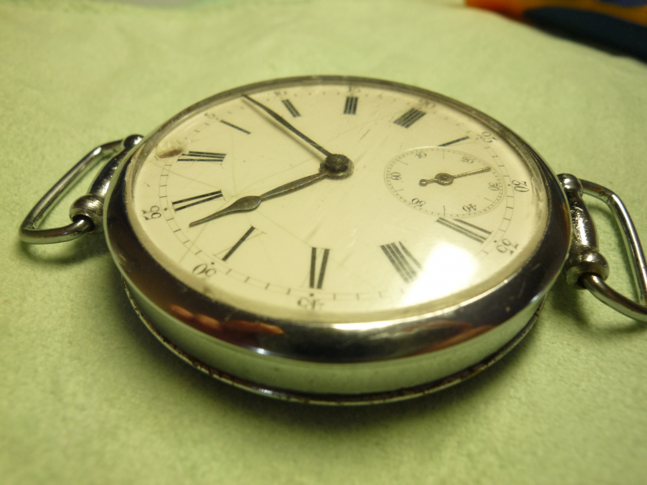

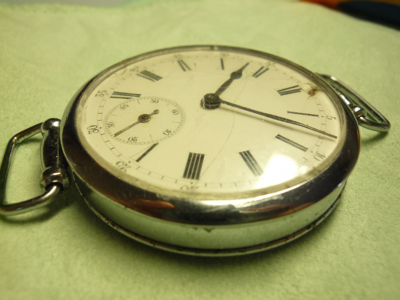

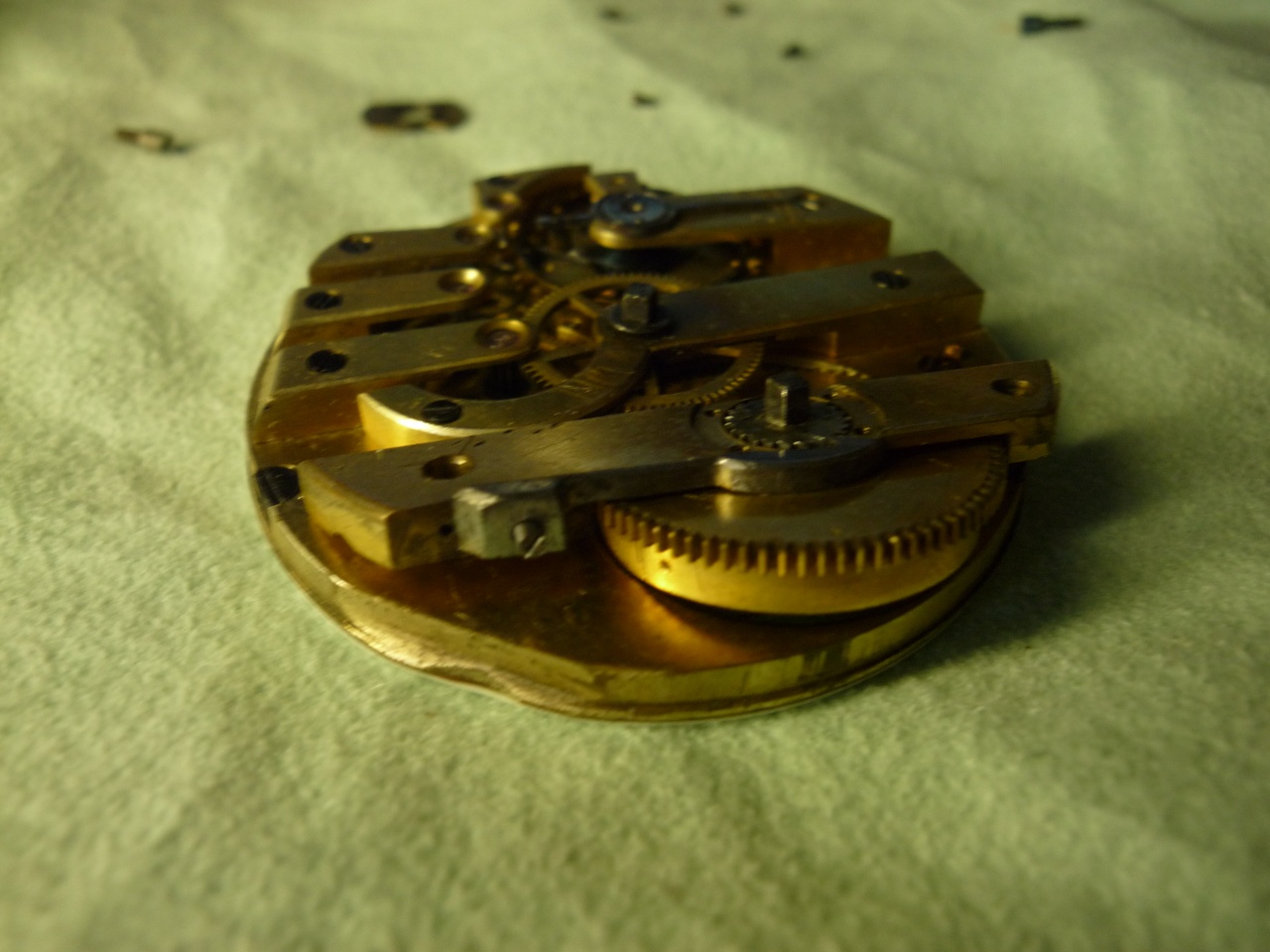

Доброго времени суток,господа хорошие.
На форуме я новичок и привело меня сюда как и многих любопытство.Есть у меня часы наручные(переделка из карманных с ключевым заводом) и возникает масса вопросов.
Разумеется они не ходят,но очень мне приглянулись,вот и хочу получить совет - стоит ли их восстанавливать?с чего начать?кому нести на ремонт?и что это за зверь вообще?

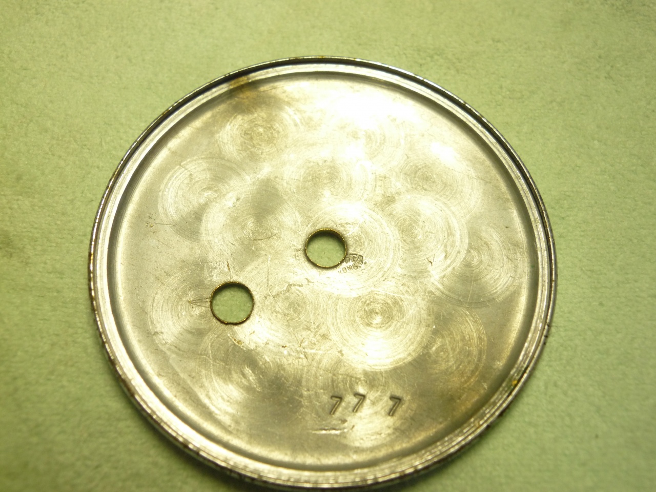

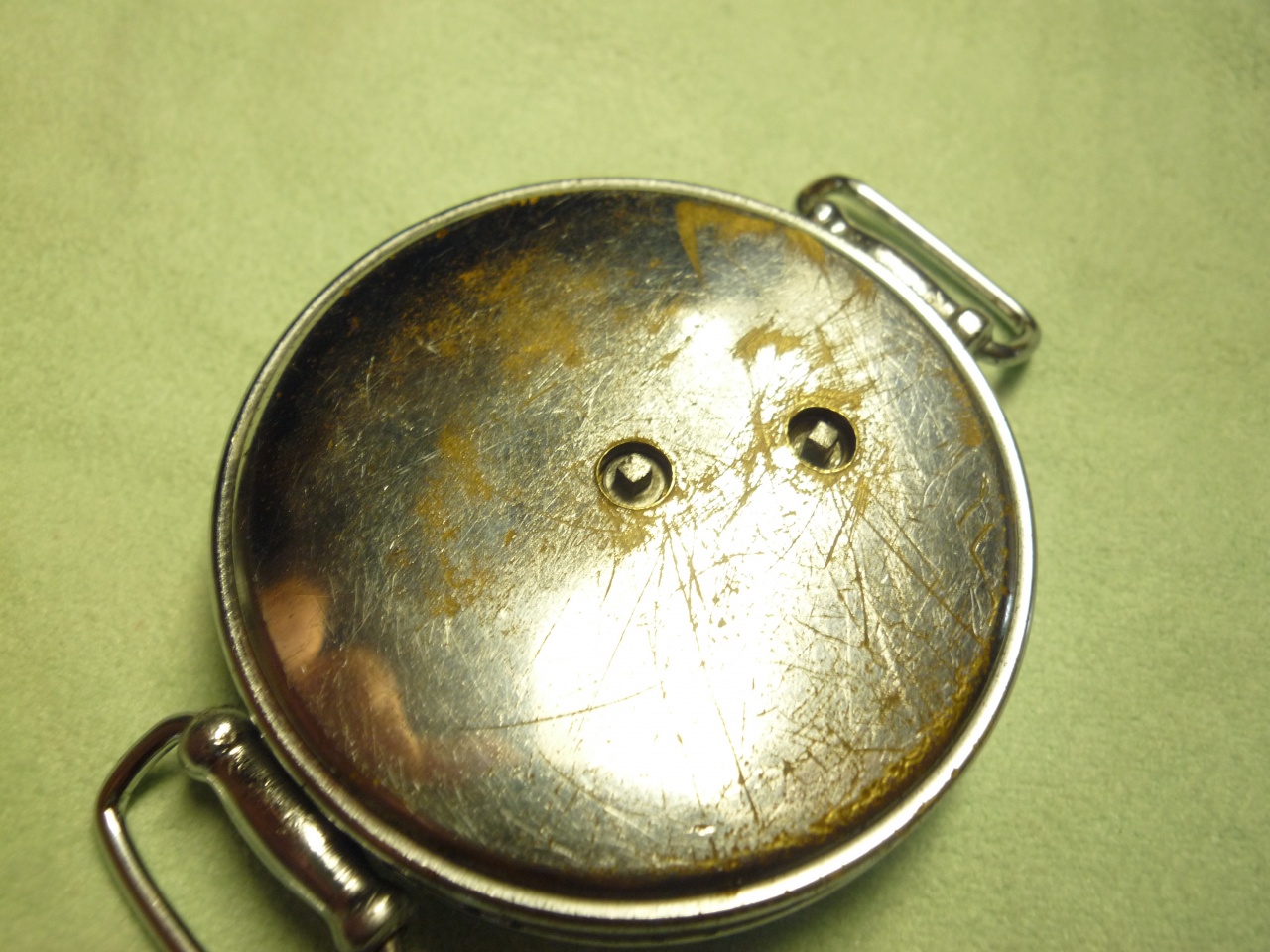

На механизме есть только две русских буквы-УП.цифр нет никаких,зато на крышке корпуса - 777(пустяк,а красиво)и видно что было какое-то клеймо,но в аккурат по нему сделали отверстие для ключика...

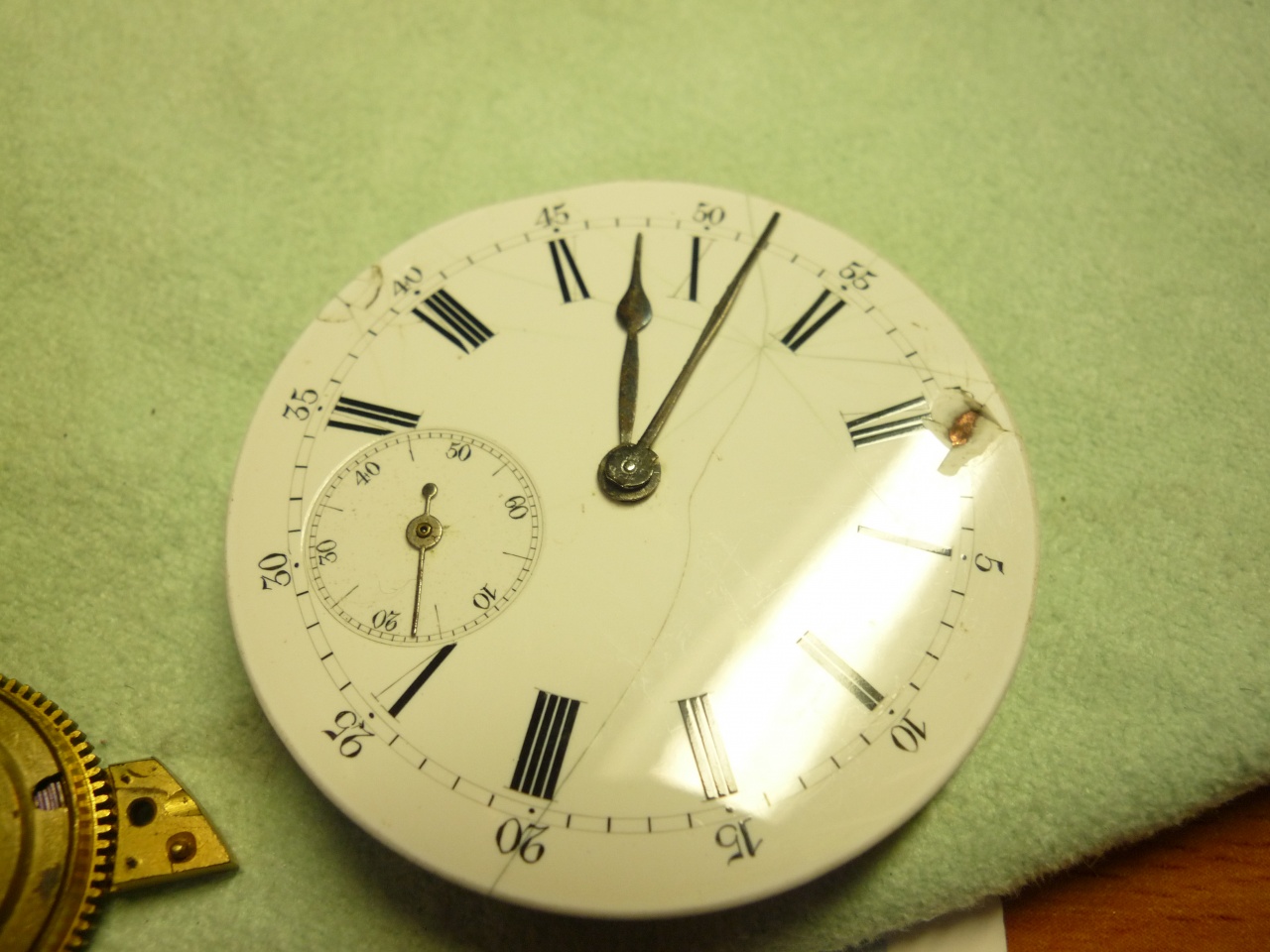

Первое что бросается в глаза - это битый циферблат,но косяк этот от надавливания на механизм ключиком,там есть следы изнутри.

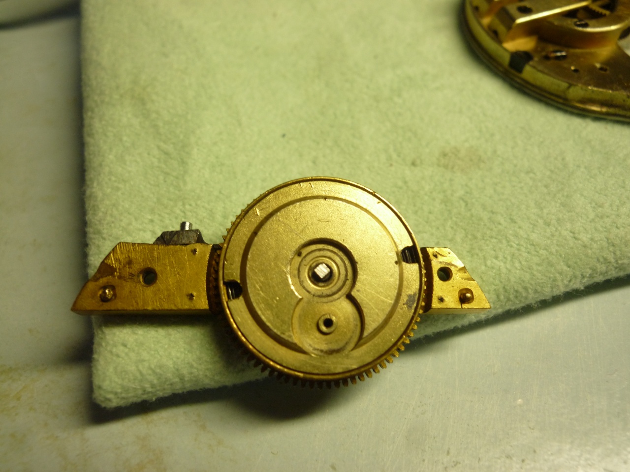

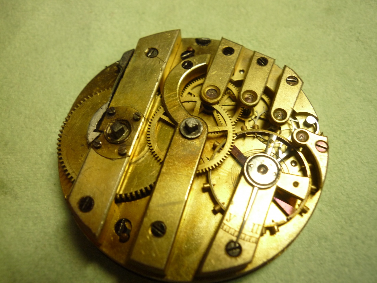

Второе это пружина,она проворачивается и не взводится.Думаю или сломана или там не хватает какой нибудь запчасти(фото корпуса с пружиной прилагаю).
Ну вот как-то так.Думаю что ценности они не представляют,но мне кажутся интересными.
Кстати на корпусе нет и не было бокового отверстия для заводной головки!
Вот такие наручные часы...

Сообщение от ALexGl81 Посмотреть сообщение
А зачем это отверстие на корпусе часов, которым заводная головка по определению не положена?
Механизм русских часов с ключевым заводом, швейцарский боковой анкер. 19 век. Корпус когда-то был золотым. Потом был одет в артельный корпус, хорошо подошедший по посадке. Отверстия под ключ сверлили по месту. Циферблат поврежден попыткой неквалифицированного вмешательства: кто-то пытался его поднять не отдав крепежа, вот основа и погнулась у ножек. Утрачен ограничитель завода, по-видимому был мальтийский крест.

Русские буквы подтверждают, что часы (здесь - механизм) выпущены для русского рынка.
На моих таких же - клеймо братьев Четуновых. Причем, тоже без мальтийского креста. Видимо, снимали, чтобы завода надольше хватало. Или же так и выпущен - без него.
Пружина у Вас лопнула (креста-то нету). Надо чинить или менять.
Корпус какого-то "комб"ината? Дырки, действительно, похожи на самопальные, ибо артель поставила бы еще закрывающие лепестки.

Сделать часики можно, но дешево не получится. От 2 тыс. руб. в том случае если не сломана ось баланса и пр. Пружина меняется в эту цену. Мальтийский крест вещь хорошая, но можно жить и без нее, только аккуратно. Циферблат максимум что можно это заштукатурить обвалившийся кусок эмали у ножки. Трещины никуда не денешь.
ИМХО овчина выделки не стоит.

Ось баланса не сломана.Запускаются...
думаю для начала надо пружину починить.буду делать

увеличил фото клейма на задней крышке.оно повреждено отверстием.может кто встречал такое?
