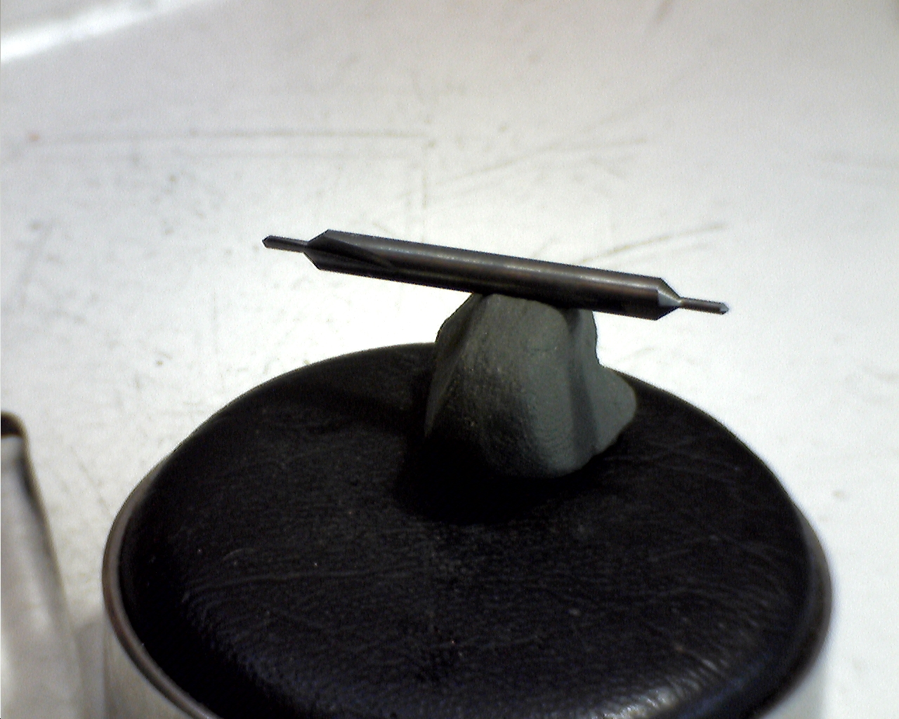

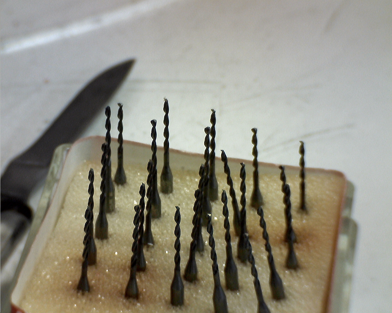

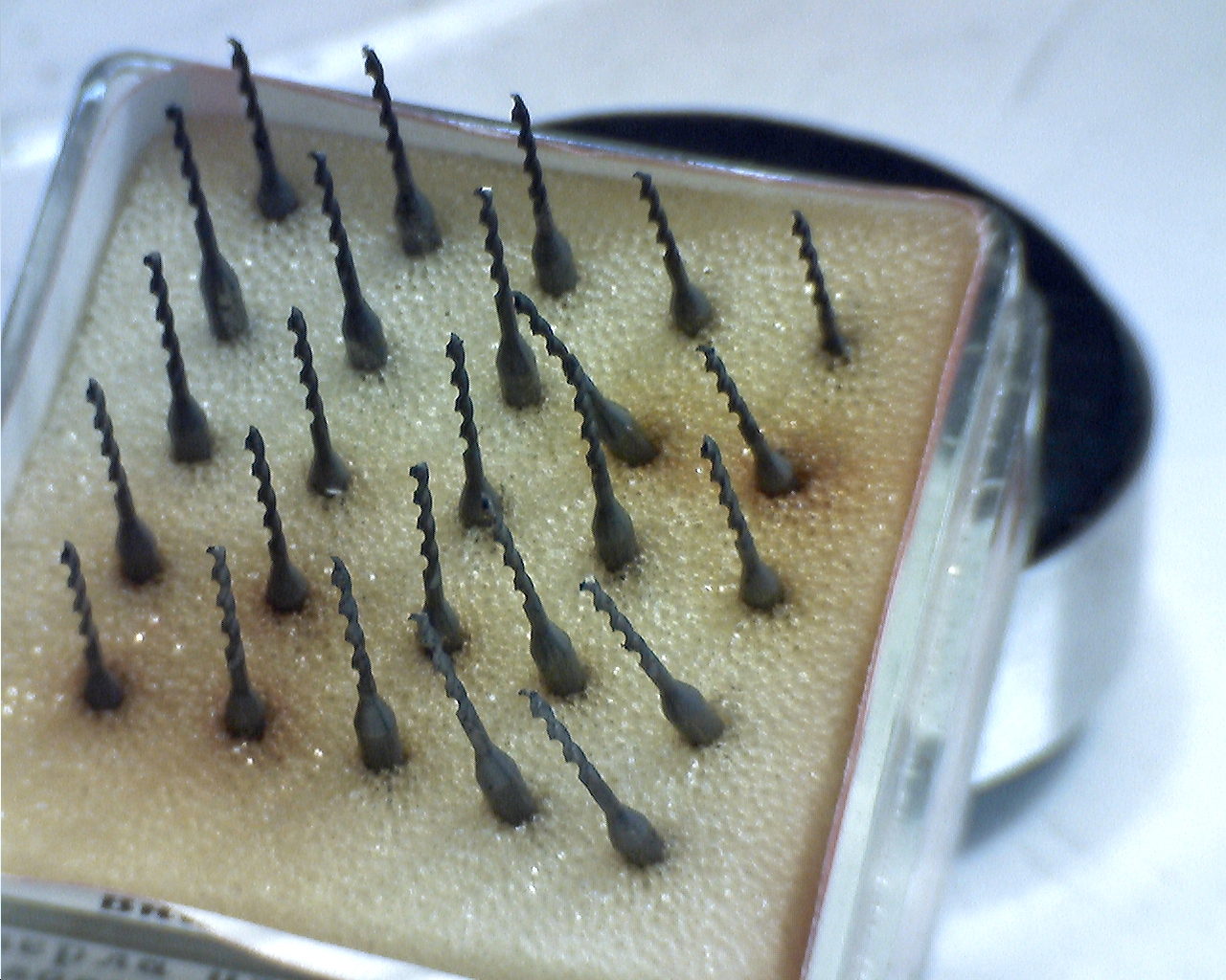

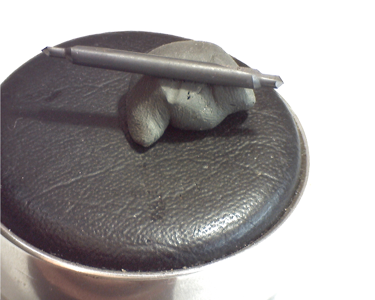

Еще можно найти советские сверла, ищите на барахолке, в магазинах не найдете. Сверлить лучше на станке, в ручную быстро ломаются. Я обычно сломанные потом в резцы перетачиваю или фрезы двухперки делаю.
