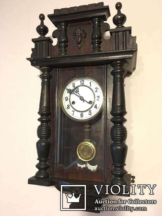

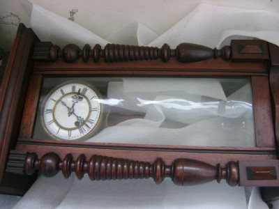

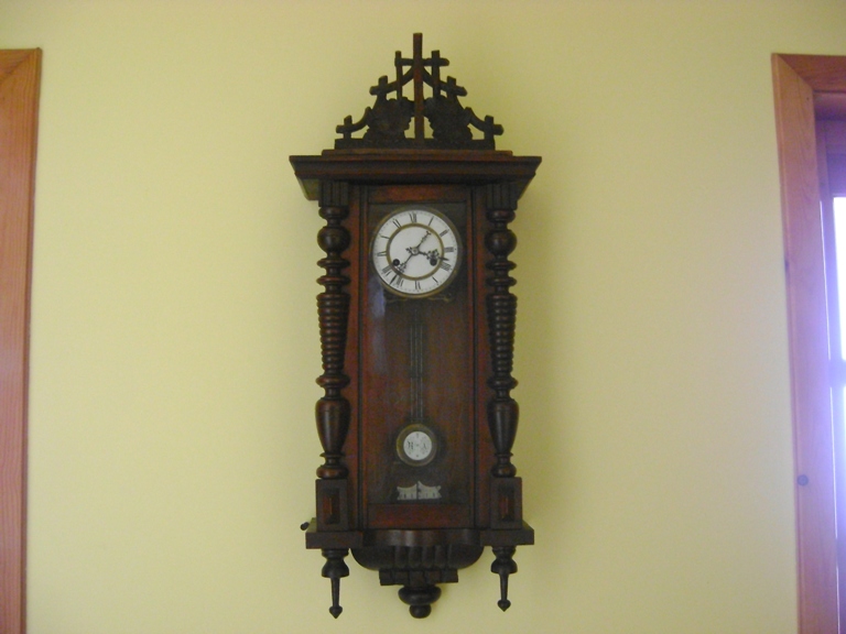

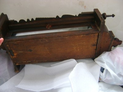

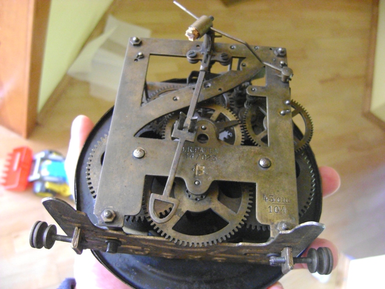

Добрый день,прошу помощи вот по этим часам, хочу себе купить, продавец говорит что часы идут минут 15 и останавливаются, просит не дорого, прошу вашего совета как поступить, покупать или не покупать вот в чём вопрос.

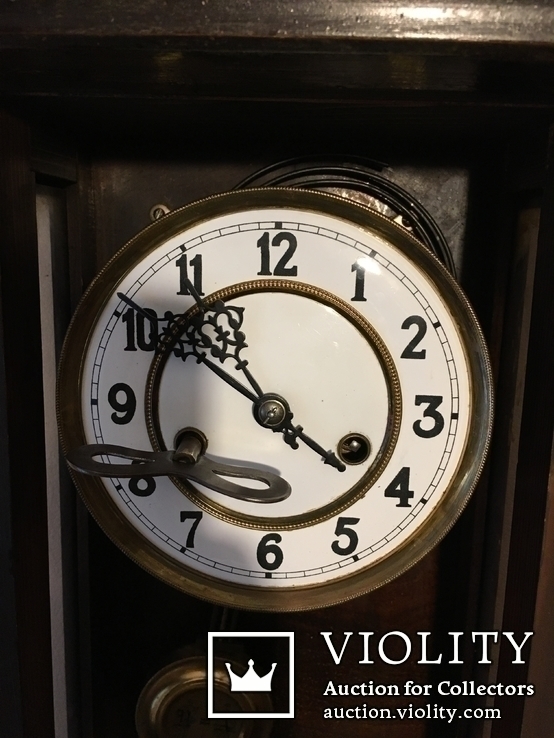

Кроме чистки механизма делать: новую корону, точенки, арку дверцы и окантовку заводных отверстий.

Не дорого- это сколько в у.е.? . Вообще то это немецкие часы Шленке начало 20 века неплохой мех. с прорезными платинами довольно вынослив и неприхотлив, скажем так - классическая простая Леройка. А покупать или не покупать - решать Вам.

Спасибо большое.по цене просят 75 баксов.

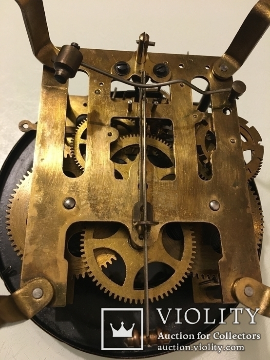

На фото механизма я не заметил смазки в узлах трения, вероятно причина в этом.

Это очень дорого для этих часов

Увидел на Виолите Часы о которых Вы ведёте разговор . Моё мнение : за эти деньги можно купить часы которые будут обслужены или хотя бы на ходу.
Обратите внимание на часы за 2000 грн. На этом же ресурсе ( заканчивается сегодня аукцион после 15. Ставок пока нет) : корпус в лутшем состоянии и намного красивей, мех на сплошных платинах, крепёж меха латунный фрезерованый, маятник Т- образно скреплятся с линзой и т.д. Если хотите купить для себя, то эти на " голову" выше предложеной Вам Леройки.

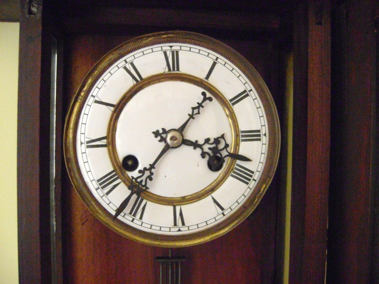

Был на сутках и часы за 2000 не увидел,только с работы пришёл,а что вы посоветуете вот по этим часикам,маркировки правда на них нет ни какой,но внешне смотрятся не плохо,может кто знает что за часы ??,и кто производитель а то я от этого очень далёк.

Приблизительно такая же Леройка, если хотите для себя , не спешите ,на этом же аукционе проскакивают довольно хорошие часы с мех на сплошных платинах такие как Беккер, Ленцкирх и по цене в пределах 100евро. Я бы советовал обратить внимание на них, а при случае купить. Работа и фин затраты по доработке до нормального состояния/ корона,точенки ,профилактика мех. и пр./ одинаковы а часы на порядок выше.
