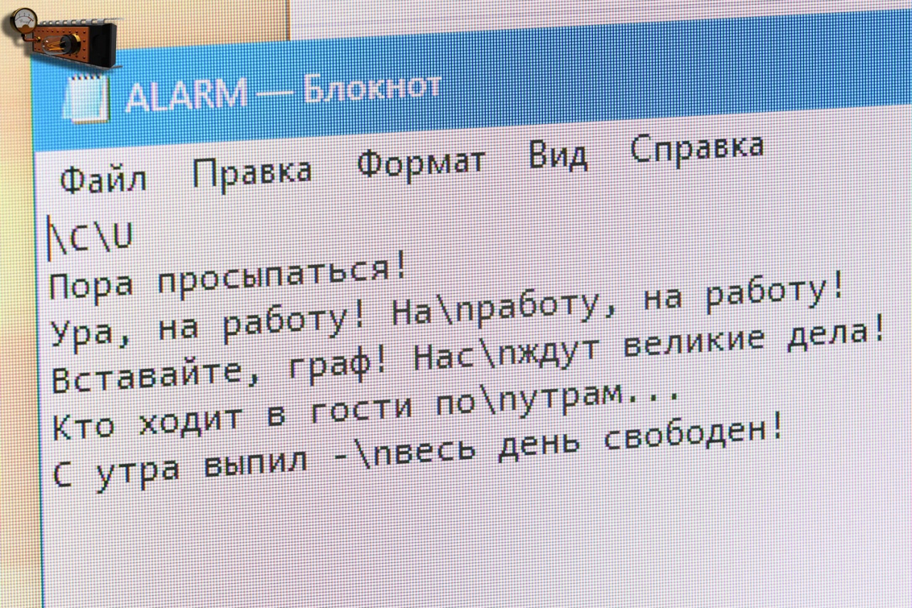

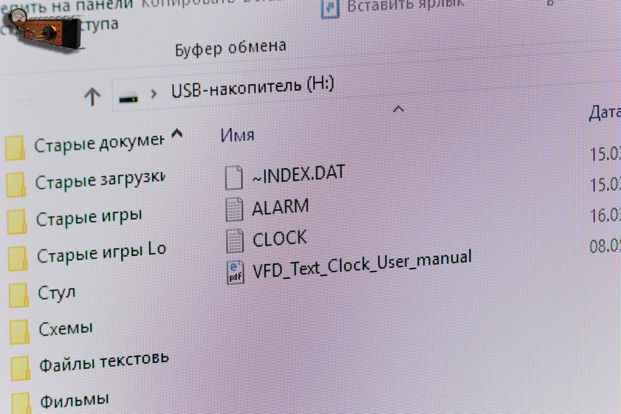

5. Все текстовые сообщения часов и будильника могут быть изменены при
подключении часов к компьютеру с операционной системой Windows в любом
текстовом редакторе (например, «Блокноте») никаких специальных
программ и драйверов не требуется

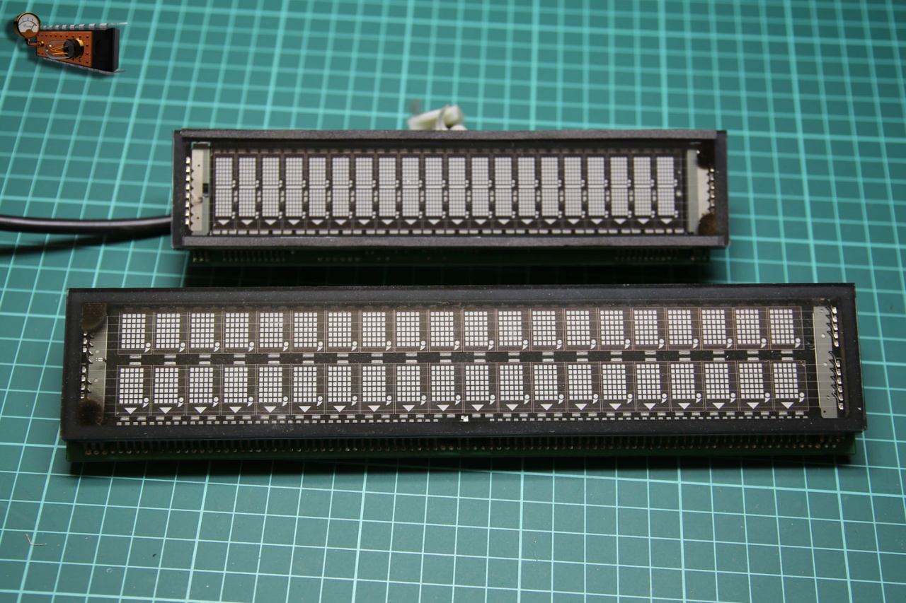

Для этих часов был приобретён большой индикатор, который значительно превосходит по размеру те, который до сих пор использовал в текстовых часах.
На снимке для сравнения два индикатора. Верхний – это тот, который использовался в часах в бутылке и им подобных.
А внизу тот, который установлен в новых часах.

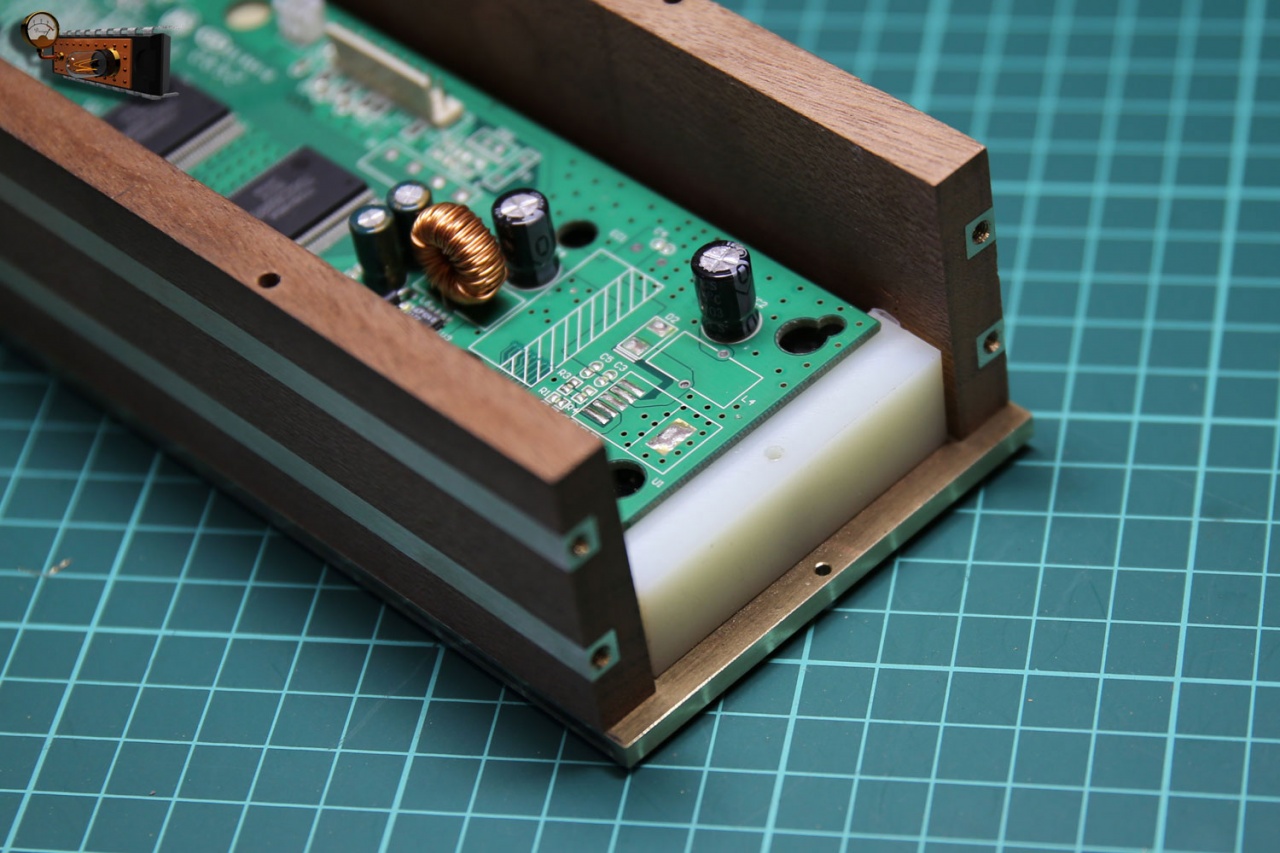

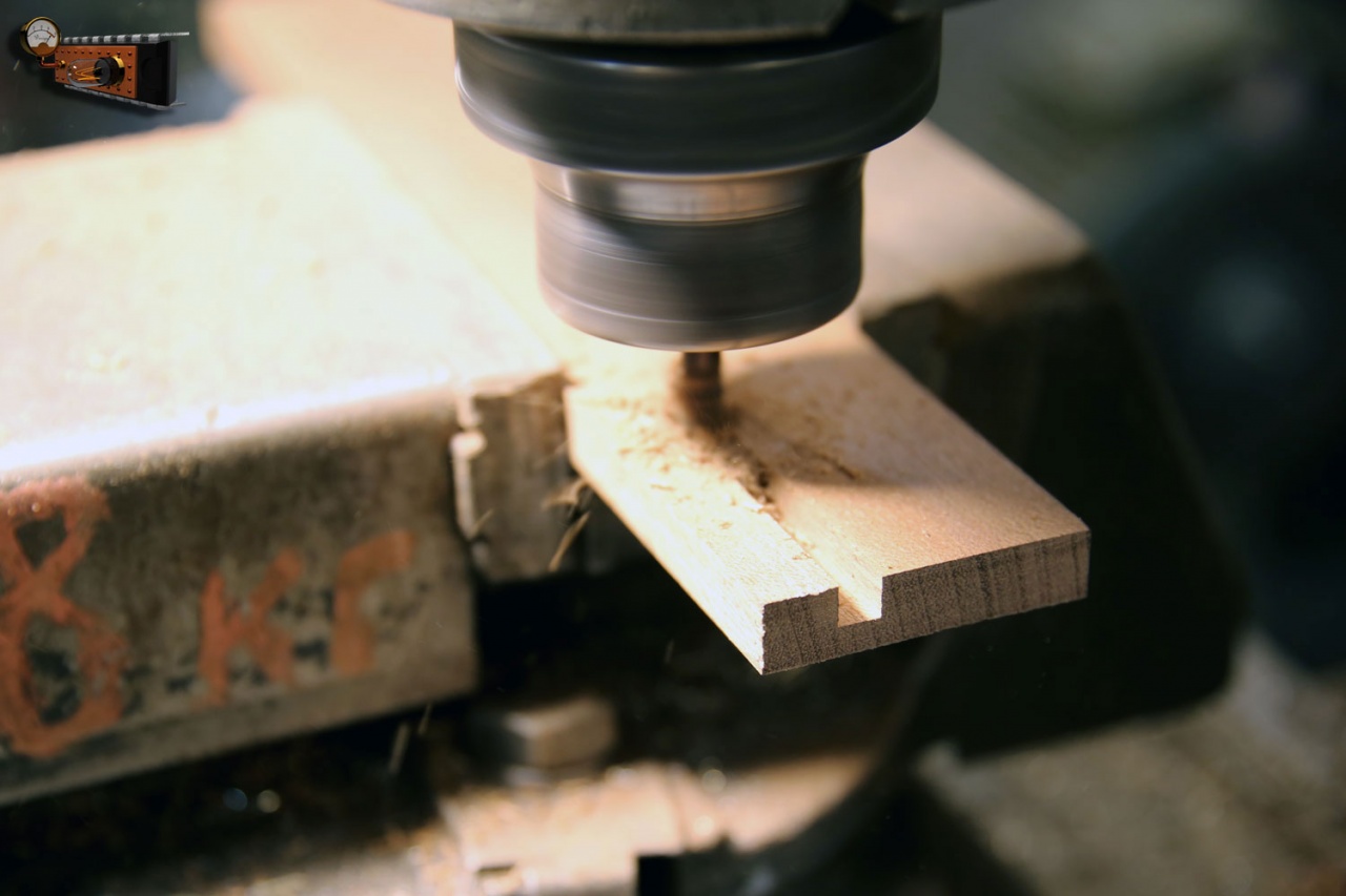

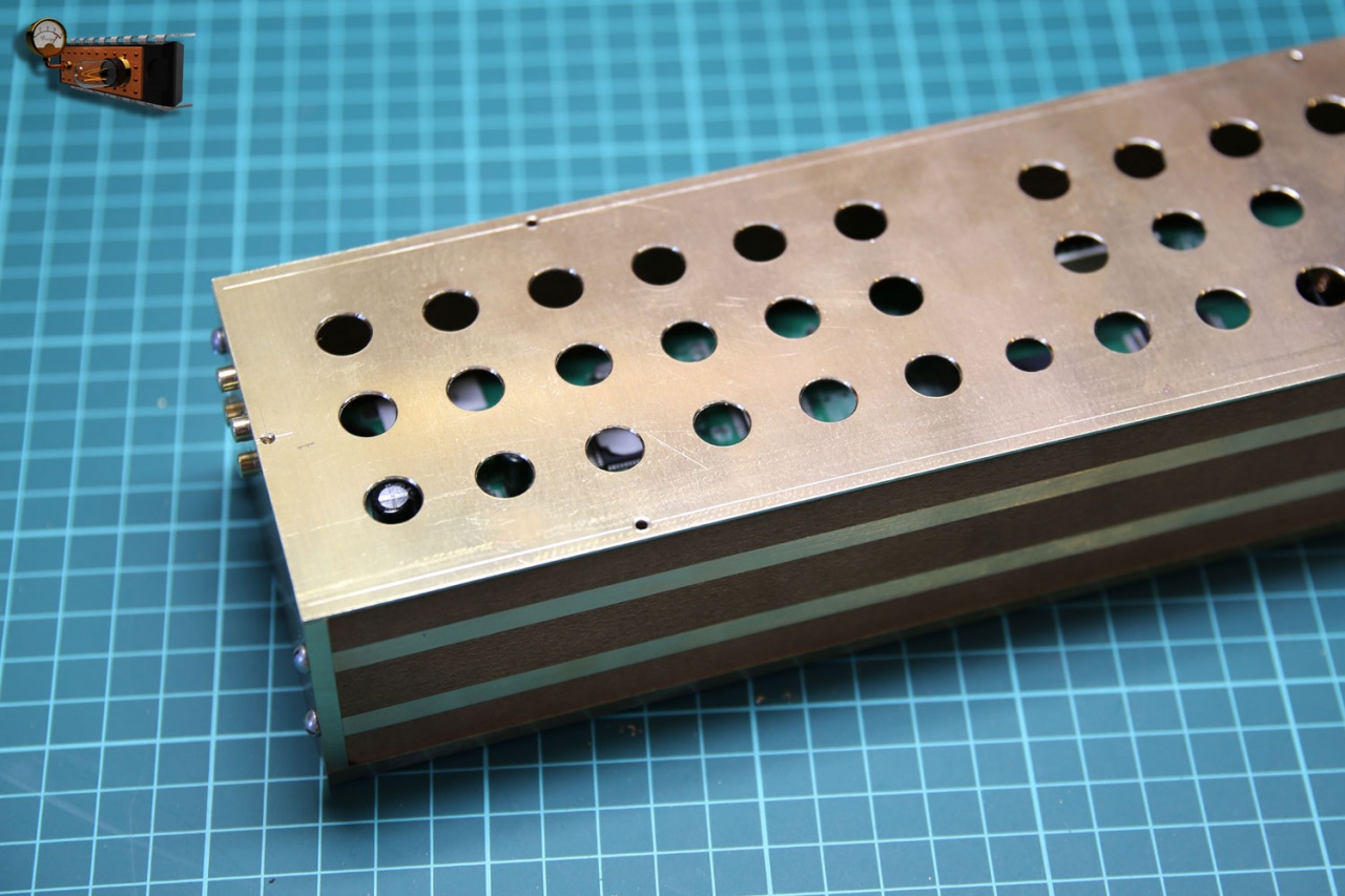

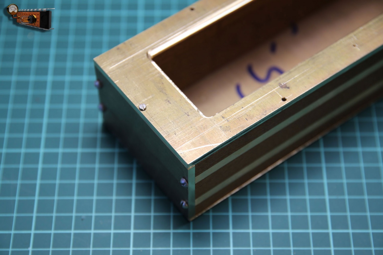

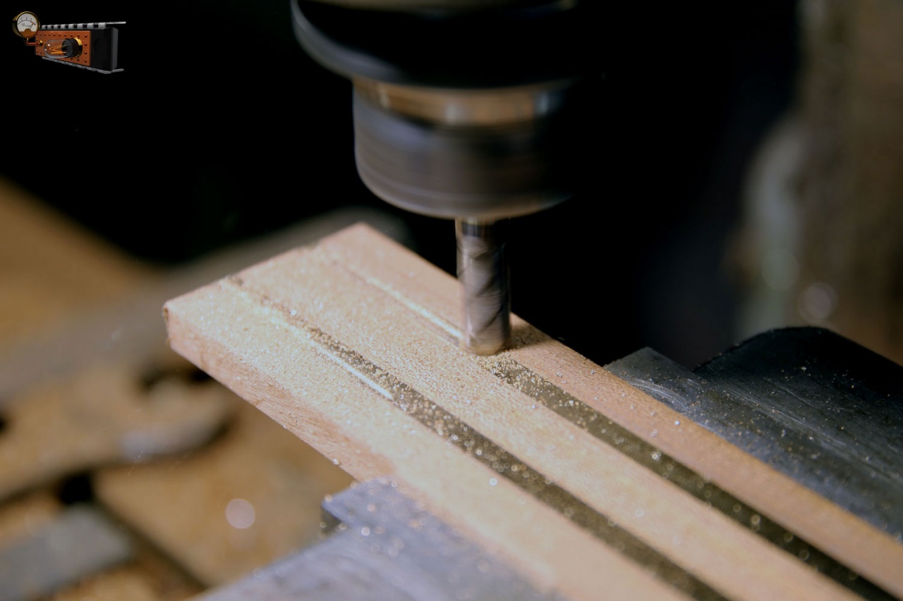

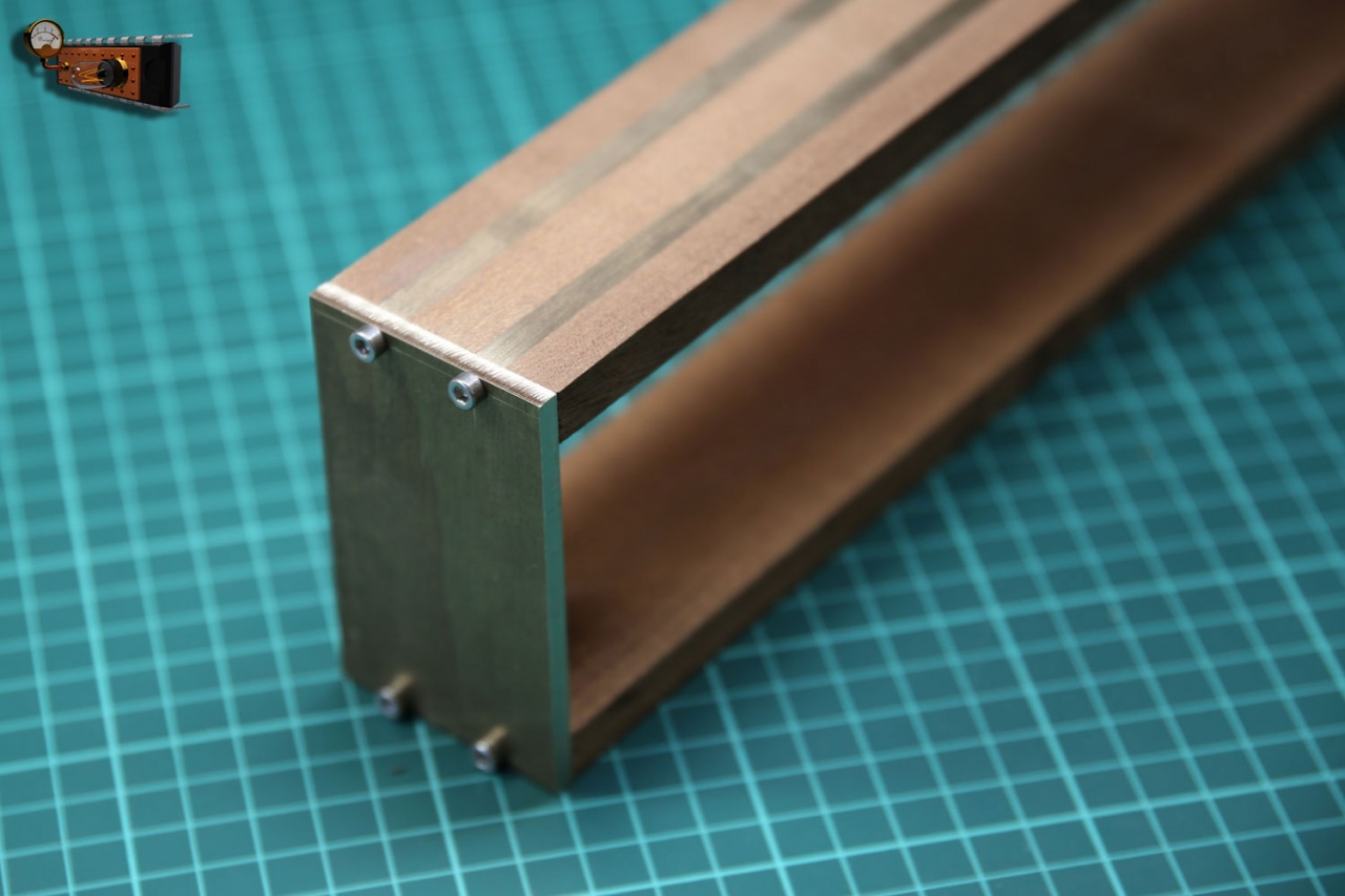

Корпус решил сделать частично из дерева и частично из латуни. Верх и низ делаю из массива красного дерева, а так, как длина корпуса довольно значительна (280 мм) и дерево наверняка со временем поведёт, то приминаю меры по устранению этой проблемы. Для этого в заготовке прорезаю два паза 6 Х 6 мм.

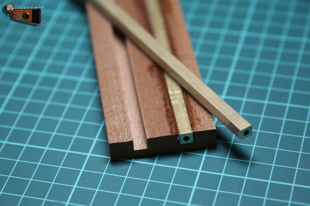

В пазы вклеиваю усиливающие квадратные латунные стержни размером 6 Х 6 мм в торцах которых сделал отверстия с резьбой М3.
После того, как клей затвердел, на фрезерном станке придаю заготовке окончательный размер.
Боковины делаю из листовой латуни толщиной 4 мм, они будут крепиться винтами как раз в отверстия латунных стержней.

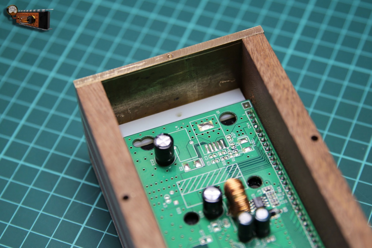

Плата индикатора крепится к лицевой части с помощью специальных капроновых прижимов.
ID:	2589770 Нажмите на изображение для увеличения

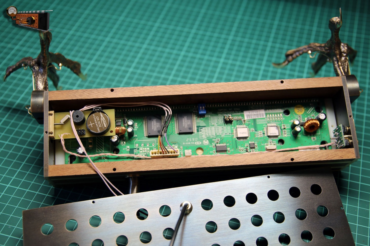

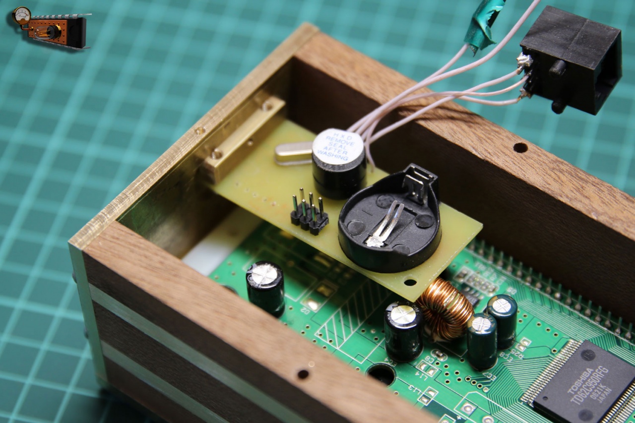

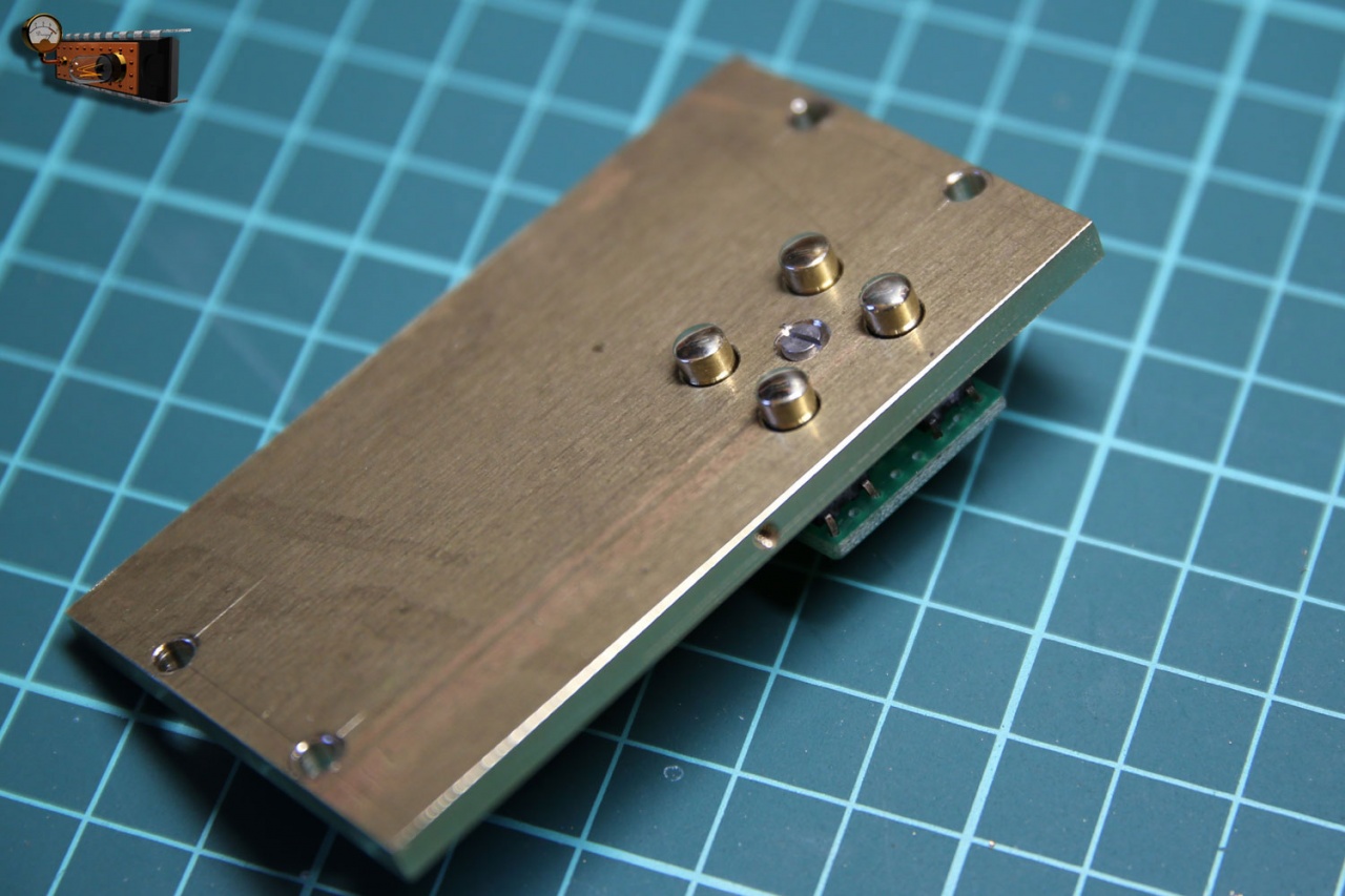

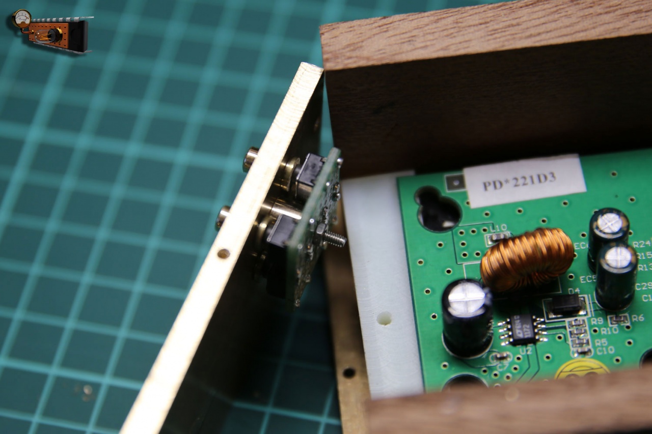

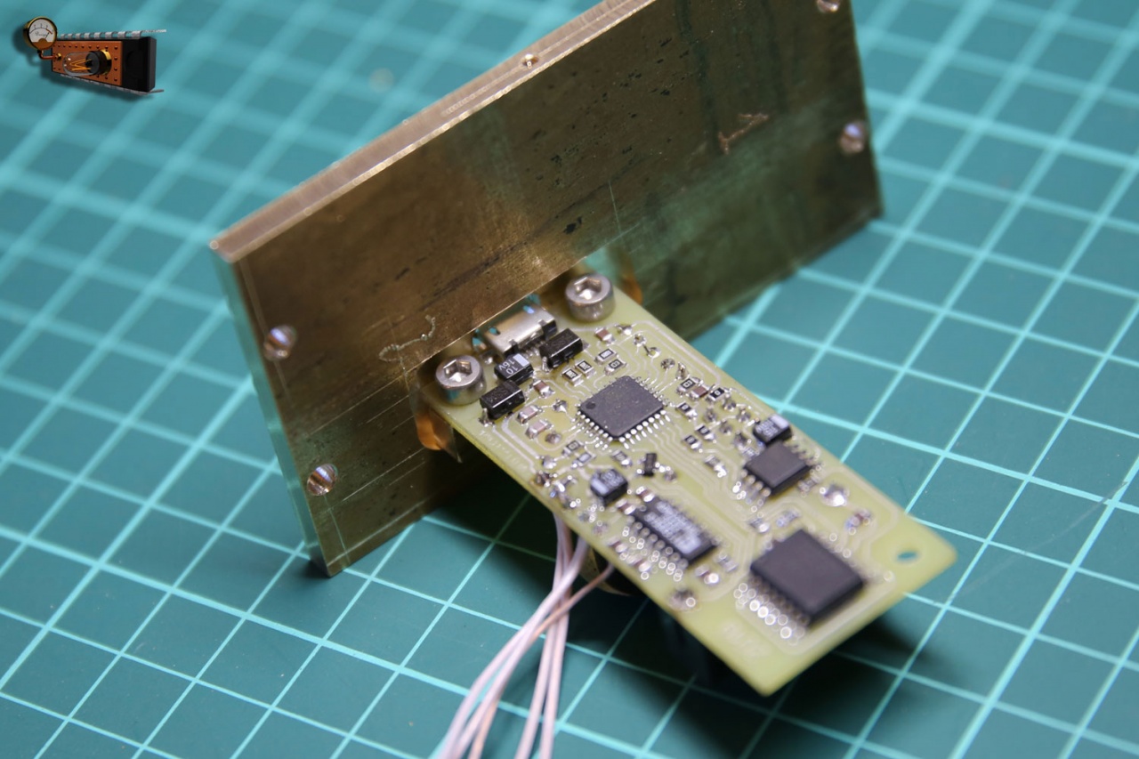

На левой боковине располагается плата самих часов, USB порт выведен наружу.
ID:	2589772 Нажмите на изображение для увеличения

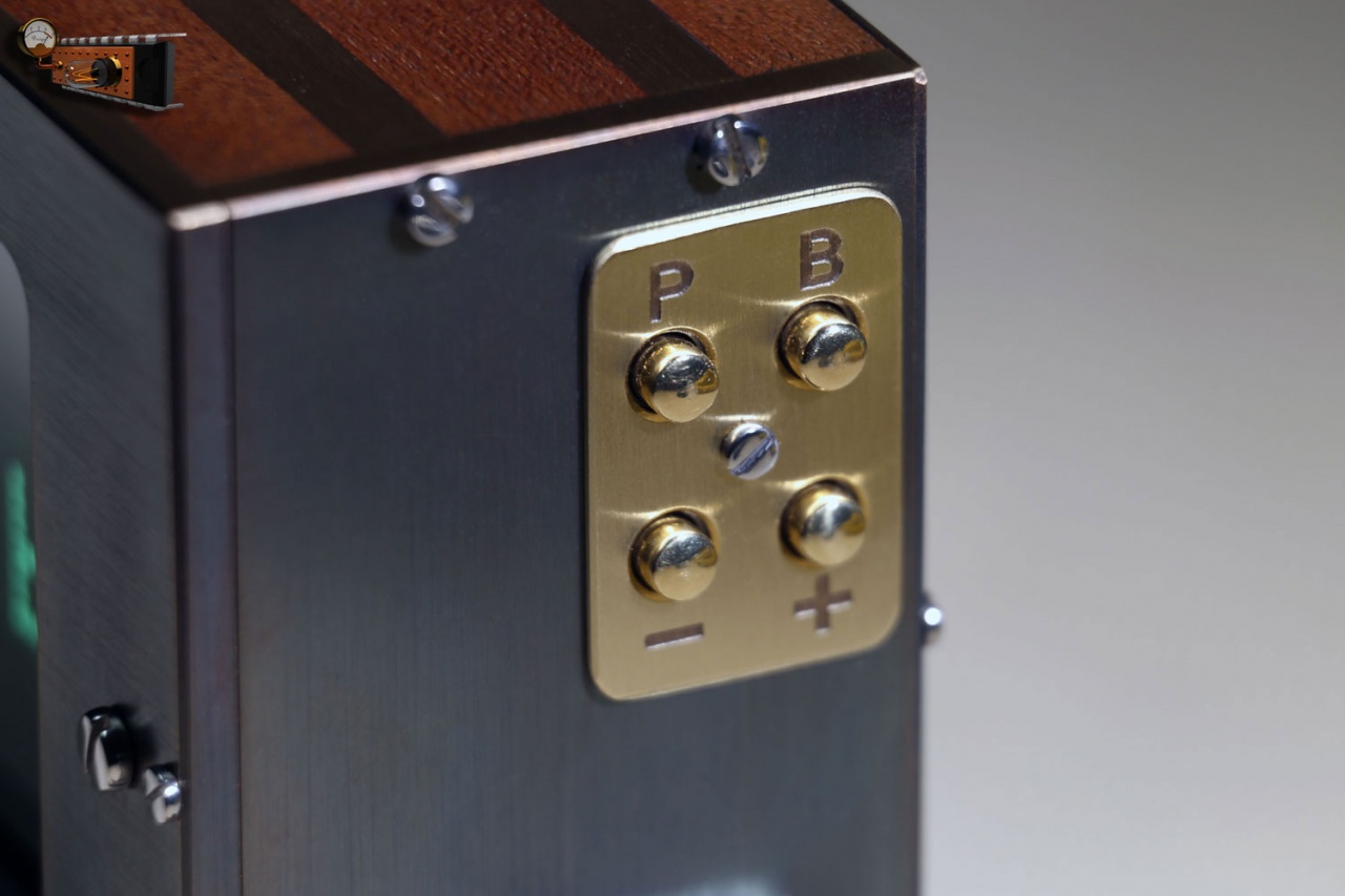

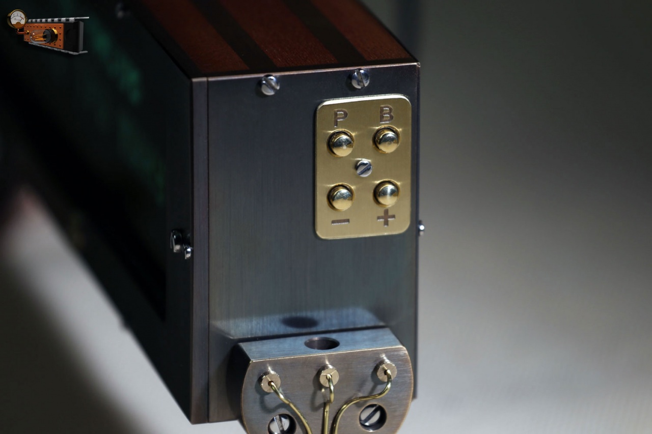

На правой боковине размещаются кнопки управления.
ID:	2589774 Нажмите на изображение для увеличения

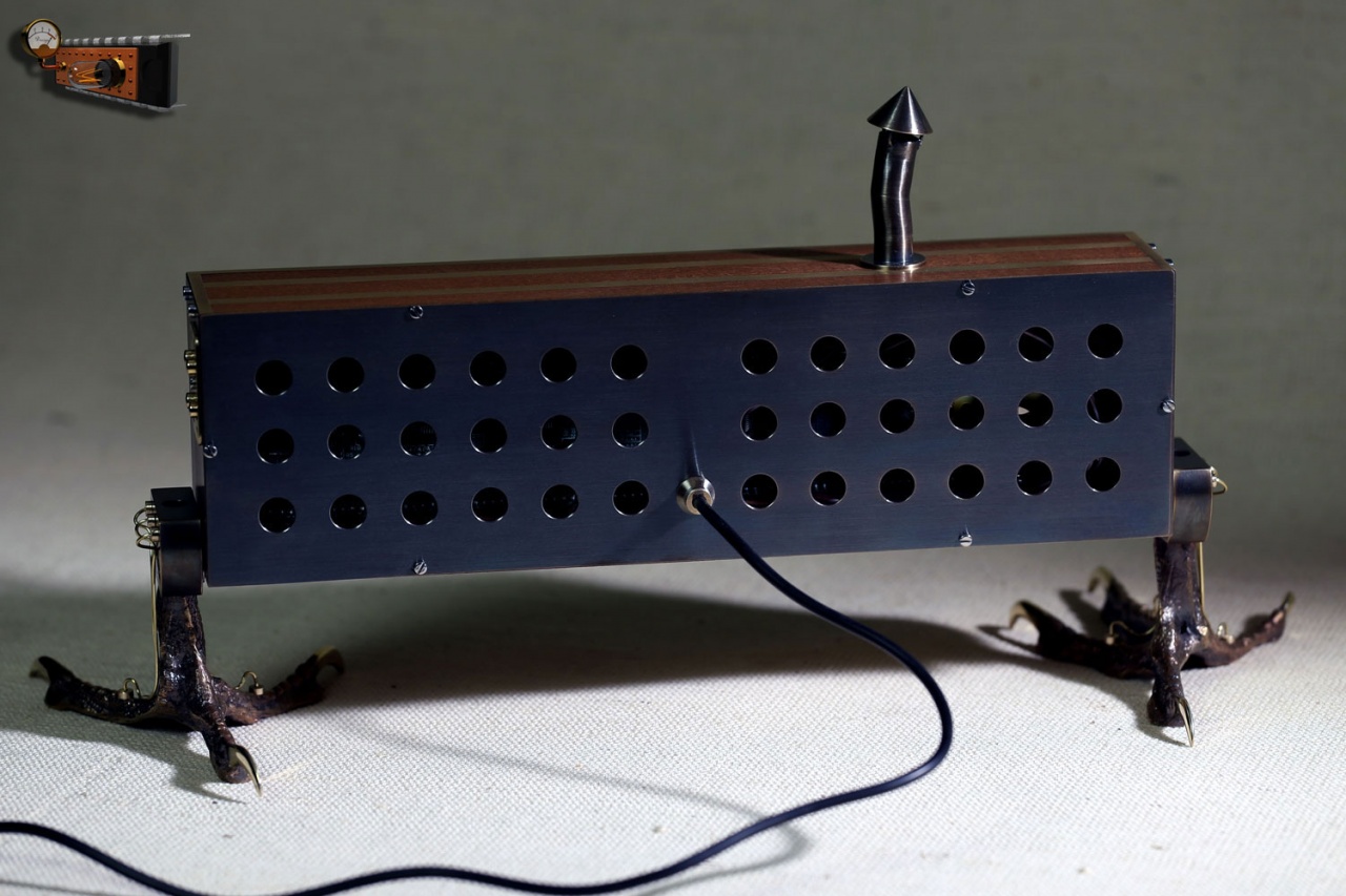

Задняя крышка изготовлена из листовой латуни толщиной 1 мм, в ней просверлены отверстия для вентиляции.

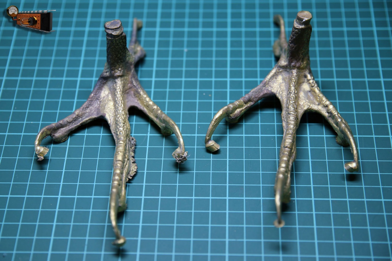

Вот так выглядят отливки.

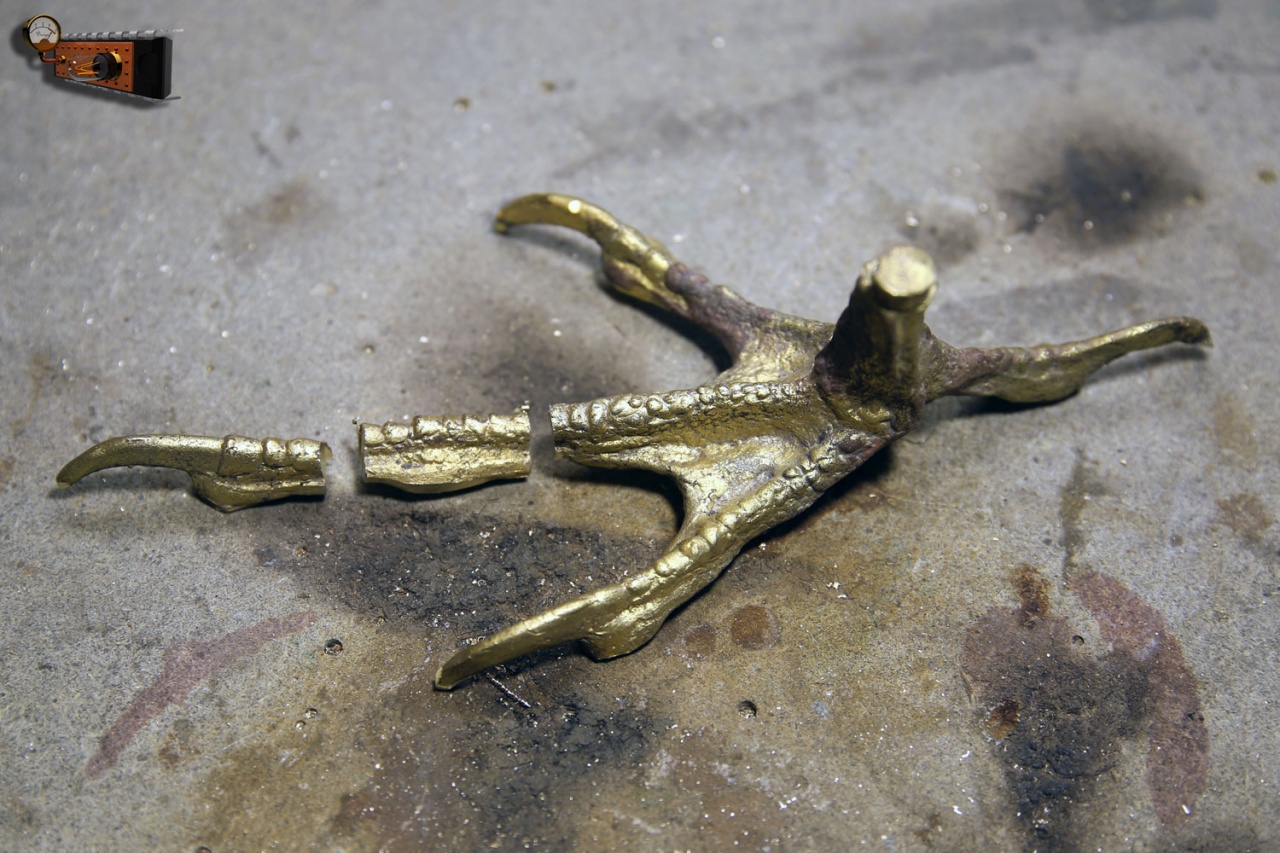

Только вот дело в том, что это ноги цапли, а у неё средний палец намного длиннее остальных и сама нога смотрится великовато.
По этой причине я вырезаю одну фалангу среднего пальца.

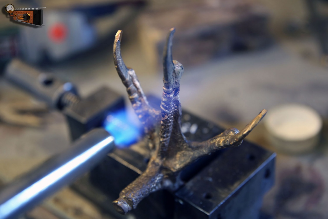

Далее спаиваю части серебряным припоем.

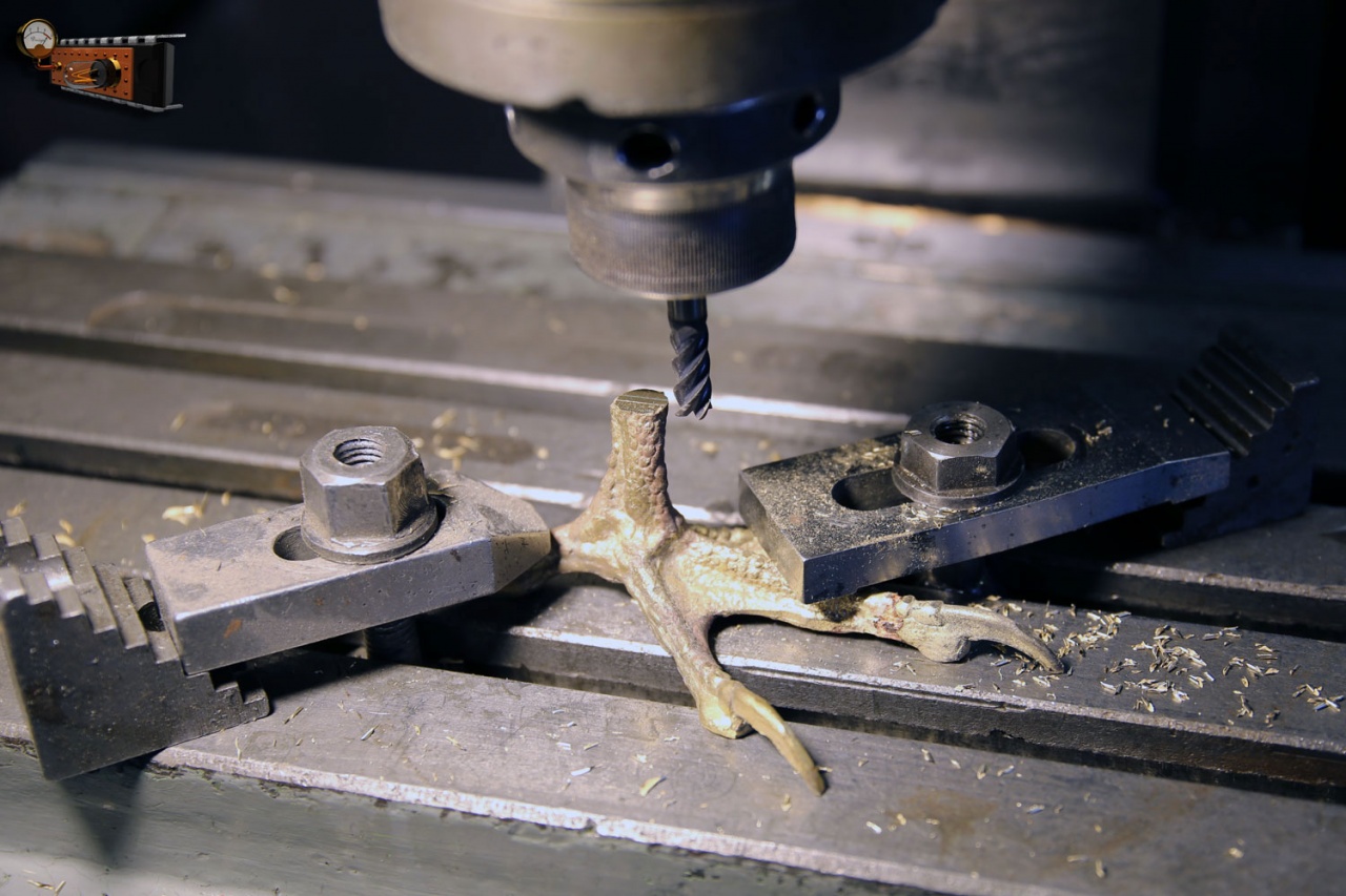

Далее шлифую подошву и устанавливаю ногу на стол фрезерного станка. Таким образом я сделаю высоту ног одинаковой.
Редко, когда приходится фрезеровать что-либо более странное…

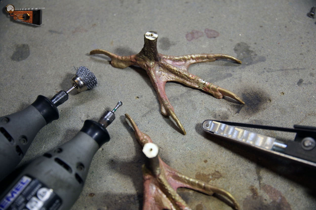

После фрезеровки вооружаюсь гравером и делаю лапе маникюр удаляя наплывы и облой.

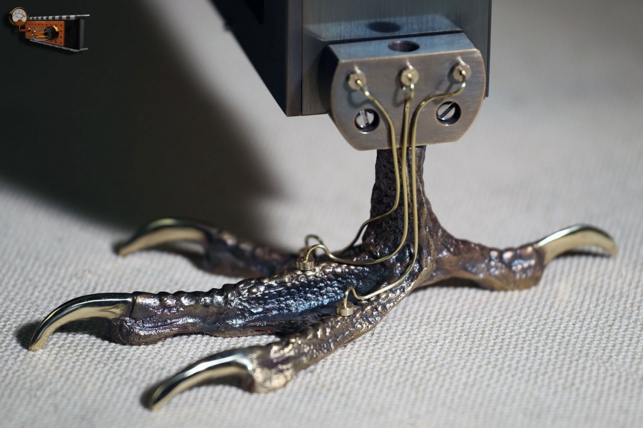

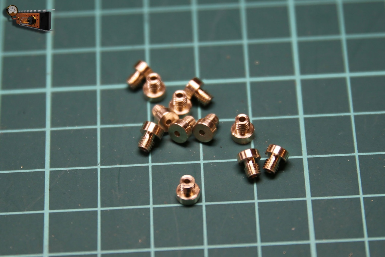

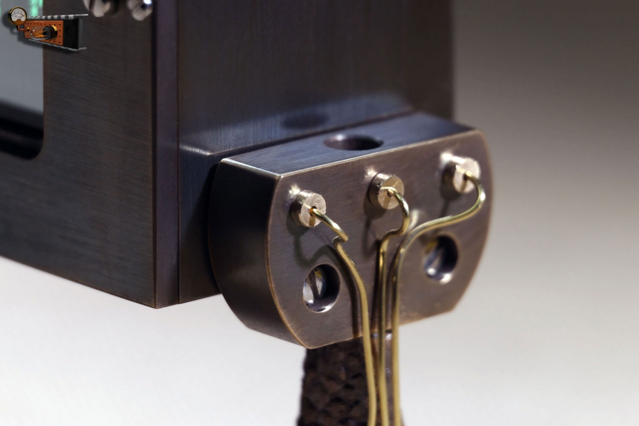

Выточил латунные фитинги, с их помощью я добавлю детализации к опорным ногам, отверстия в пальцах я уже просверлил, это видно на предыдущей фотографии.

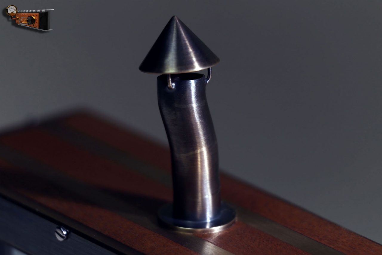

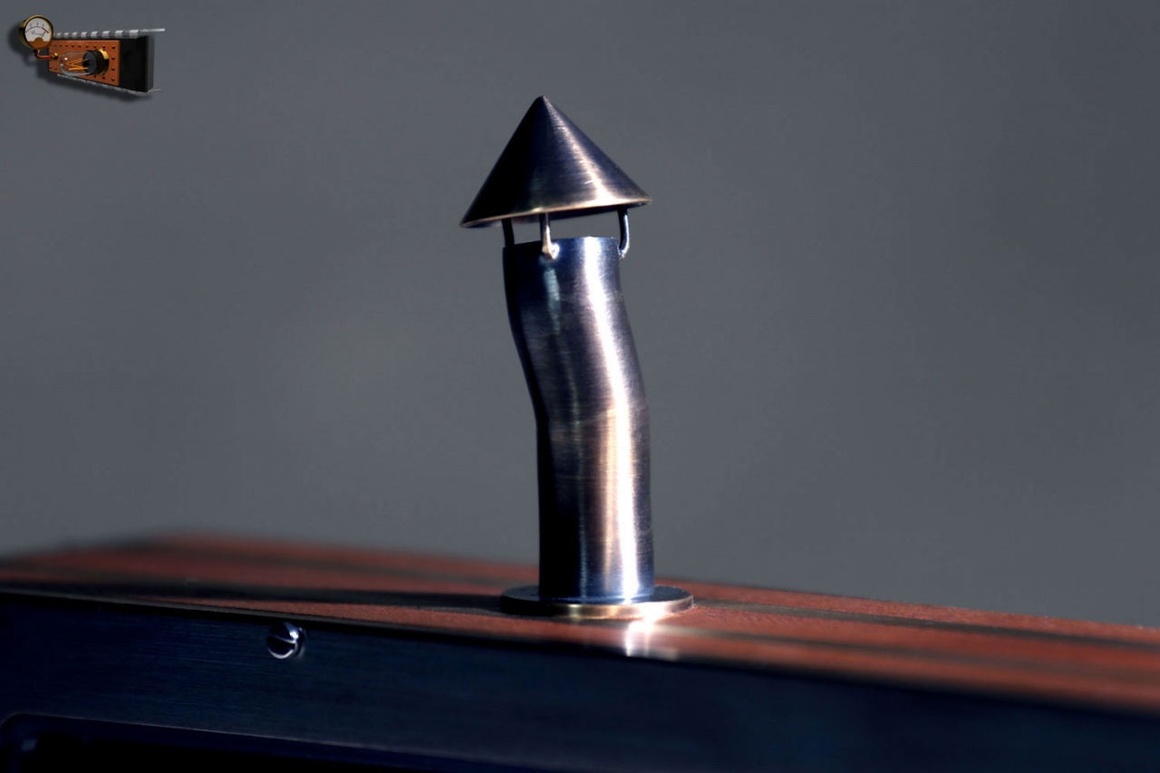

Для полного завершения задуманного образа не хватало небольшой детали на верхней части корпуса. Этой деталью решил сделать дымовую трубу, но вот беда: совершенно забыл сфотографировать её изготовление…
Осталось только отшлифовать все детали и собрать всё это воедино. Деревянные части пропитаю маслом.

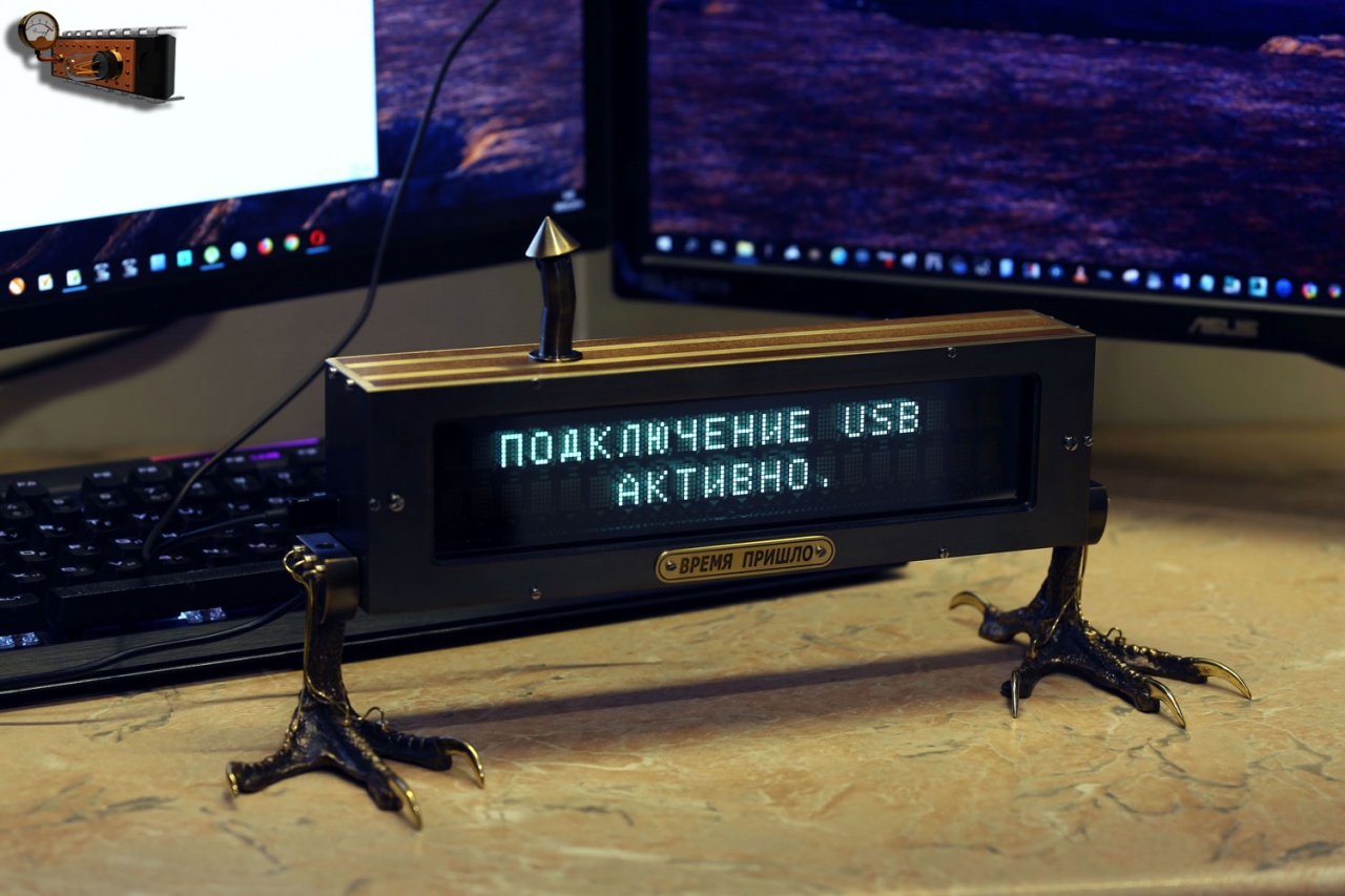

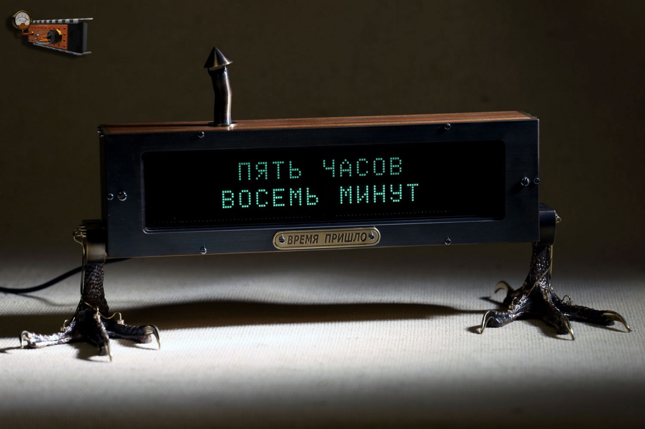

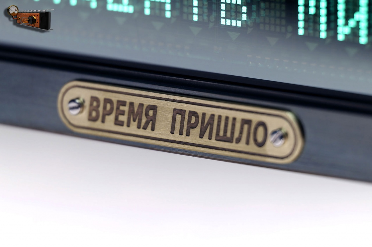

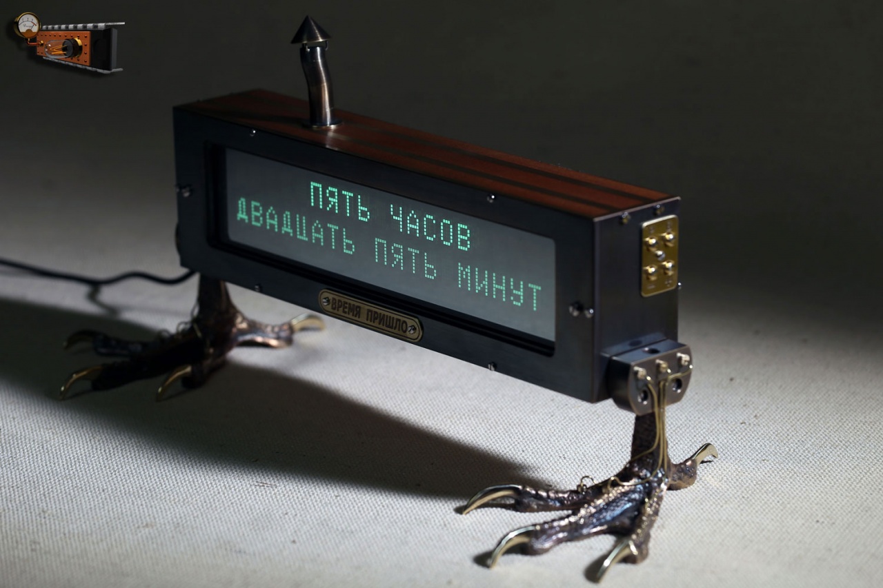

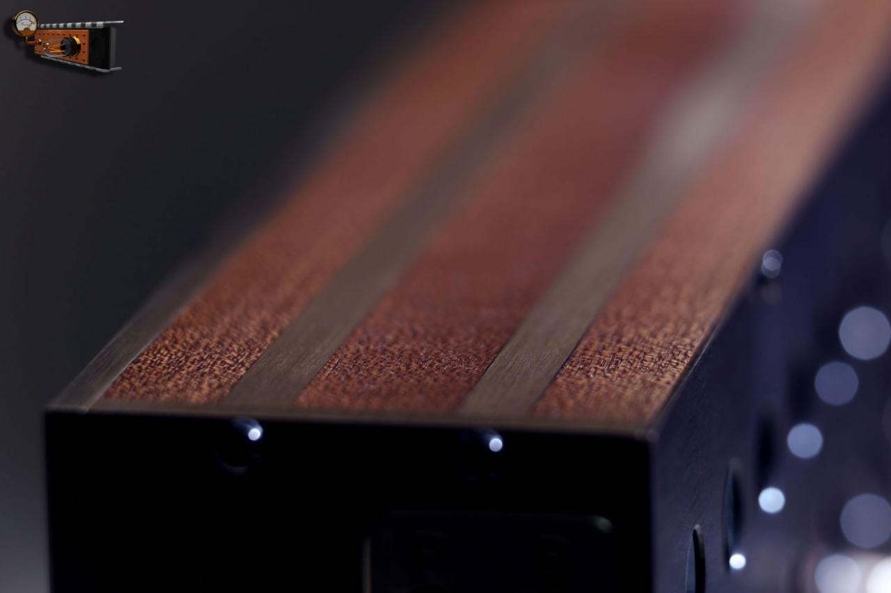

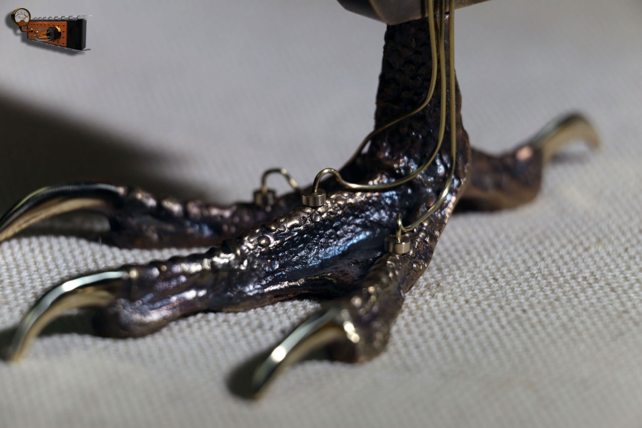

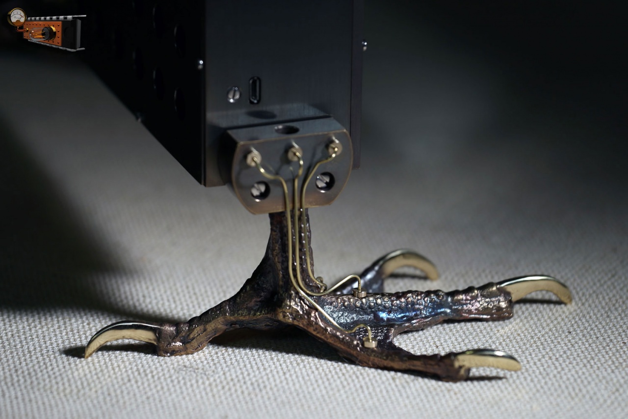

Финальные фотографии.
