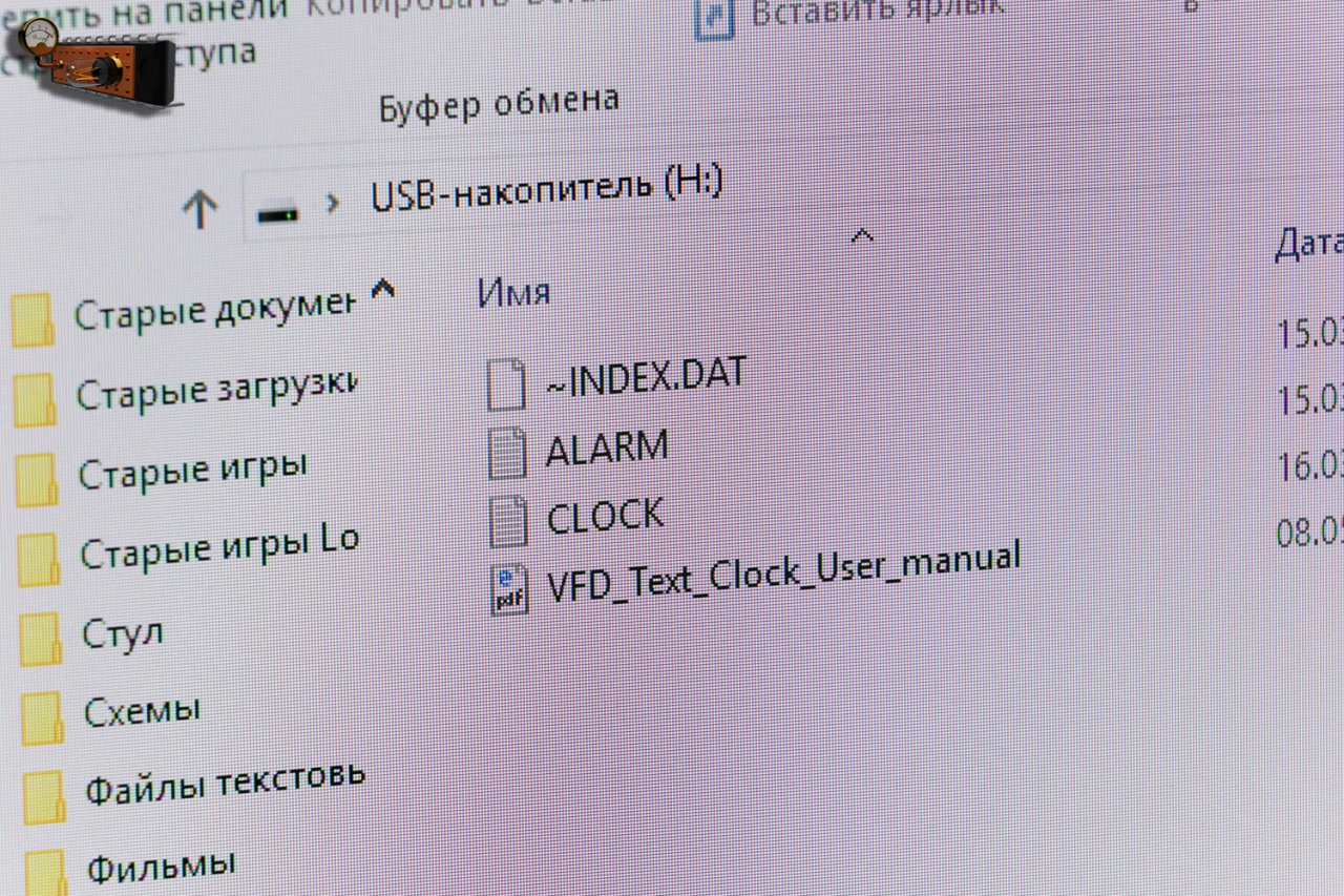

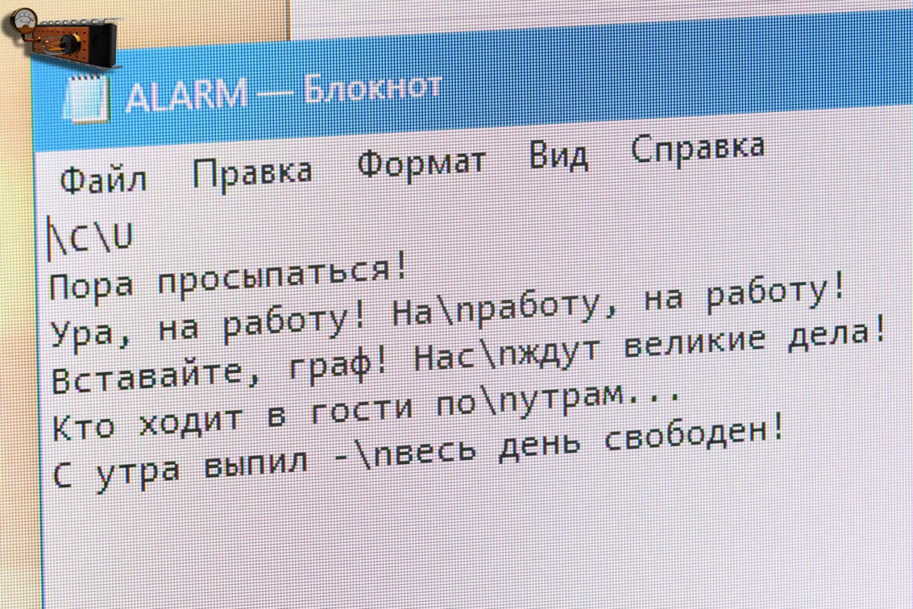

5. Все текстовые сообщения часов и будильника могут быть изменены при
подключении часов к компьютеру с операционной системой Windows в любом
текстовом редакторе (например, «Блокноте») никаких специальных
программ и драйверов не требуется

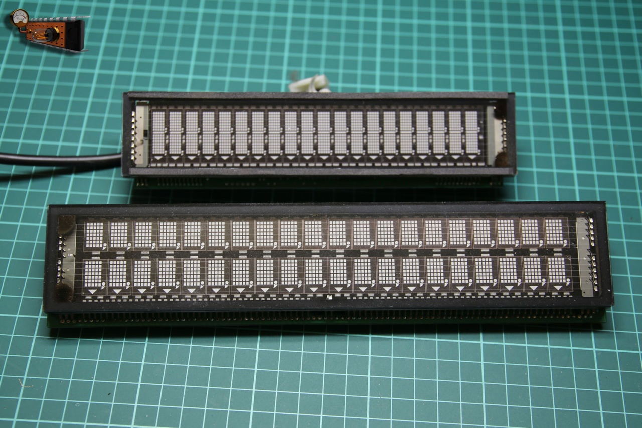

Для этих часов был приобретён большой индикатор, который значительно превосходит по размеру те, который до сих пор использовал в текстовых часах.
На снимке для сравнения два индикатора. Верхний – это тот, который использовался в часах в бутылке и им подобных.
А внизу тот, который установлен в новых часах.
Вложение 2589764

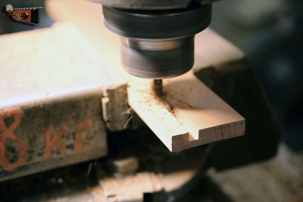

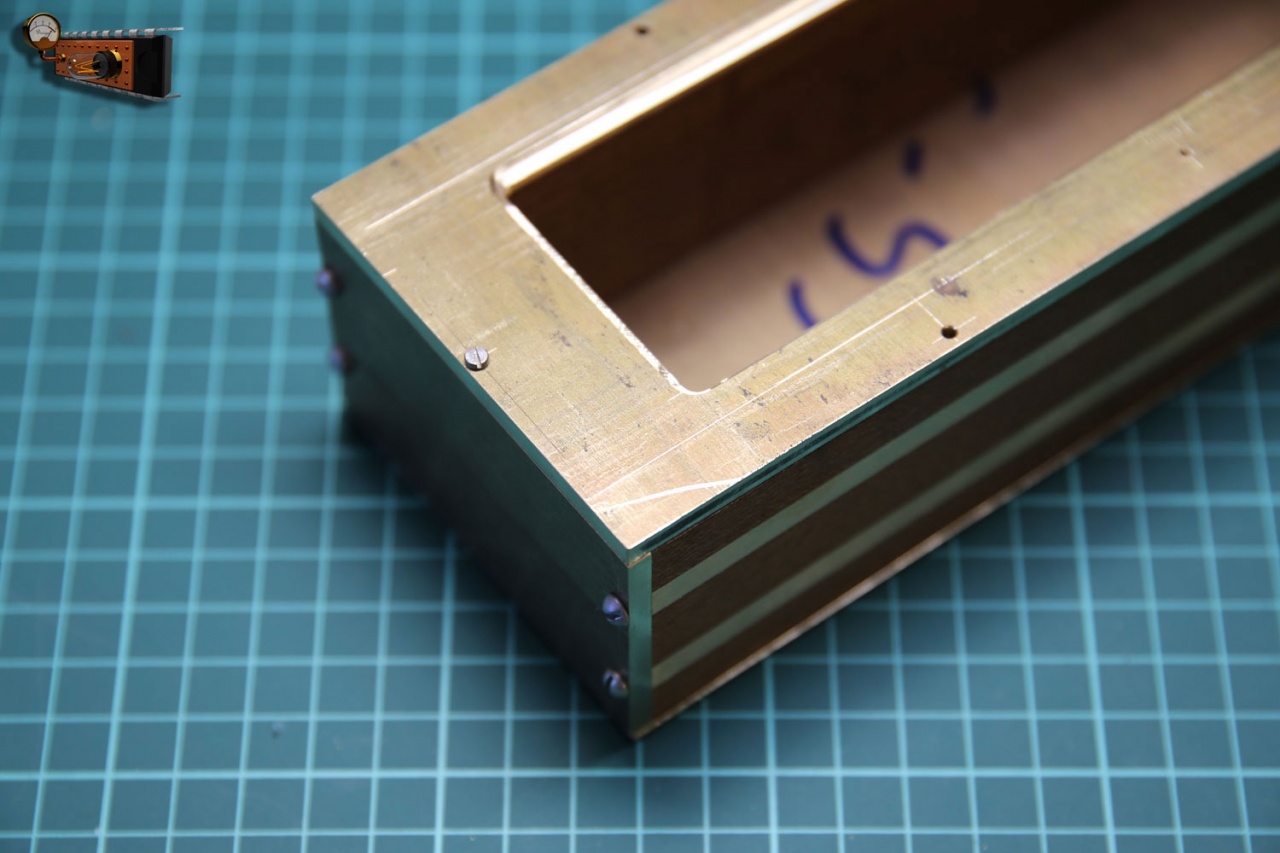

Корпус решил сделать частично из дерева и частично из латуни. Верх и низ делаю из массива красного дерева, а так, как длина корпуса довольно значительна (280 мм) и дерево наверняка со временем поведёт, то приминаю меры по устранению этой проблемы. Для этого в заготовке прорезаю два паза 6 Х 6 мм.
Вложение 2589765
В пазы вклеиваю усиливающие квадратные латунные стержни размером 6 Х 6 мм в торцах которых сделал отверстия с резьбой М3.
Вложение 2589766
После того, как клей затвердел, на фрезерном станке придаю заготовке окончательный размер.
Вложение 2589767

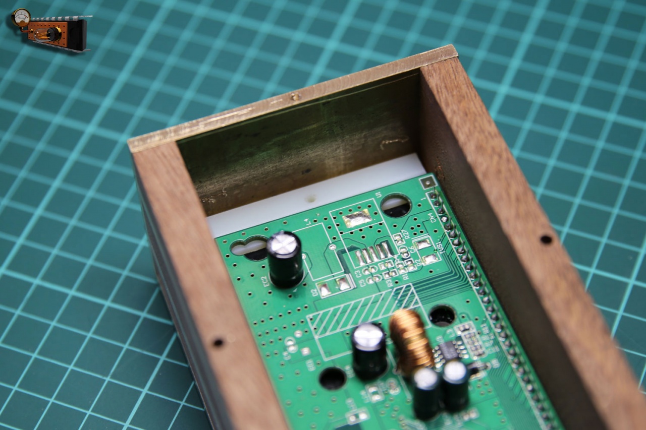

Плата индикатора крепится к лицевой части с помощью специальных капроновых прижимов.
Вложение 2589770 Вложение 2589771

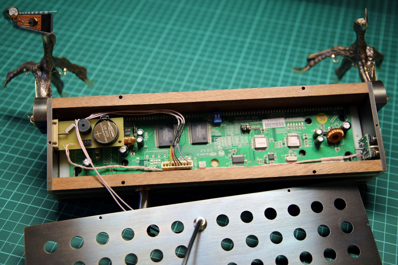

На левой боковине располагается плата самих часов, USB порт выведен наружу.
Вложение 2589772 Вложение 2589773

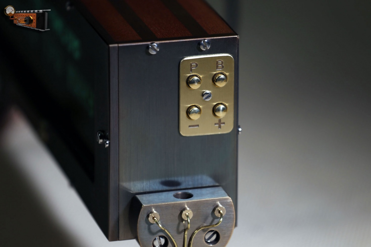

На правой боковине размещаются кнопки управления.
Вложение 2589774 Вложение 2589775
Задняя крышка изготовлена из листовой латуни толщиной 1 мм, в ней просверлены отверстия для вентиляции.
Вложение 2589776

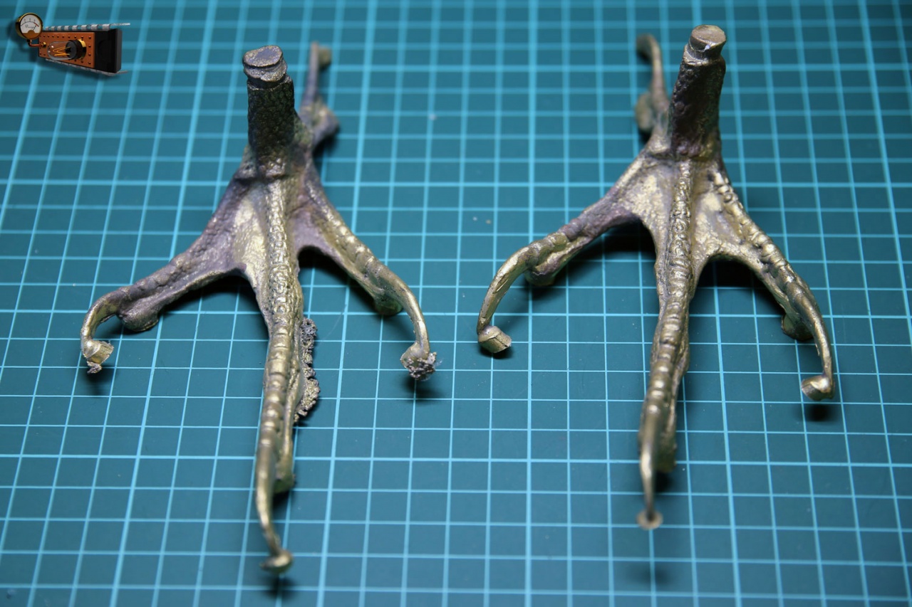

Вот так выглядят отливки.
Вложение 2589777
Только вот дело в том, что это ноги цапли, а у неё средний палец намного длиннее остальных и сама нога смотрится великовато.
По этой причине я вырезаю одну фалангу среднего пальца.

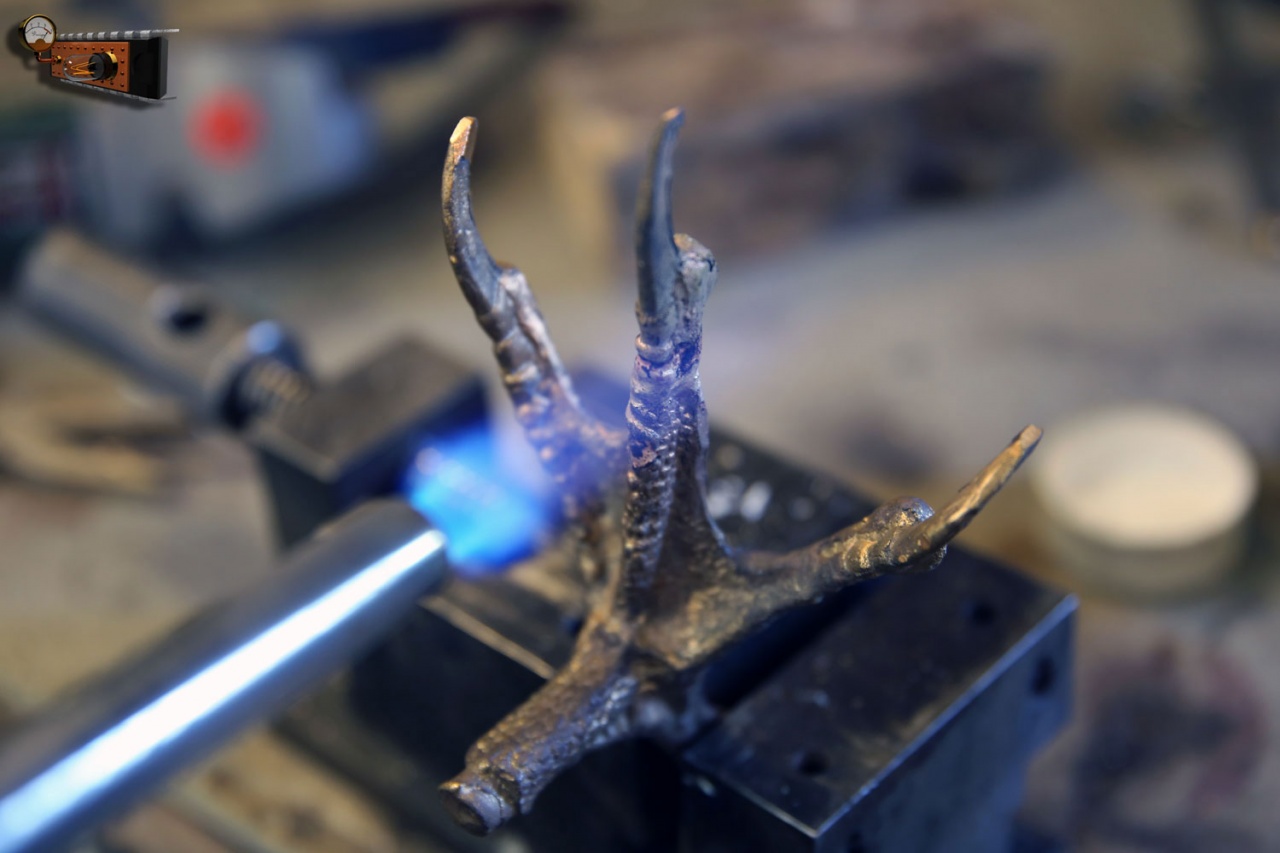

Далее спаиваю части серебряным припоем.

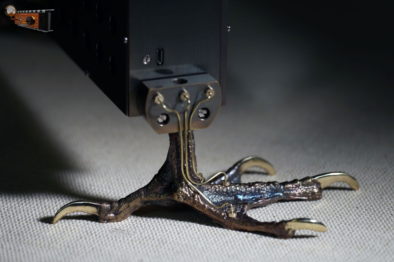

Вложение 2589782
Выточил латунные фитинги, с их помощью я добавлю детализации к опорным ногам, отверстия в пальцах я уже просверлил, это видно на предыдущей фотографии.
Вложение 2589783

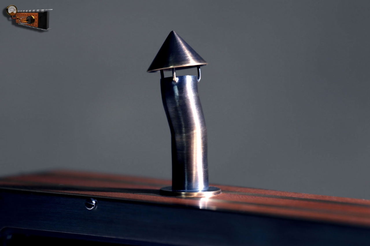

Для полного завершения задуманного образа не хватало небольшой детали на верхней части корпуса. Этой деталью решил сделать дымовую трубу, но вот беда: совершенно забыл сфотографировать её изготовление…
Осталось только отшлифовать все детали и собрать всё это воедино. Деревянные части пропитаю маслом.

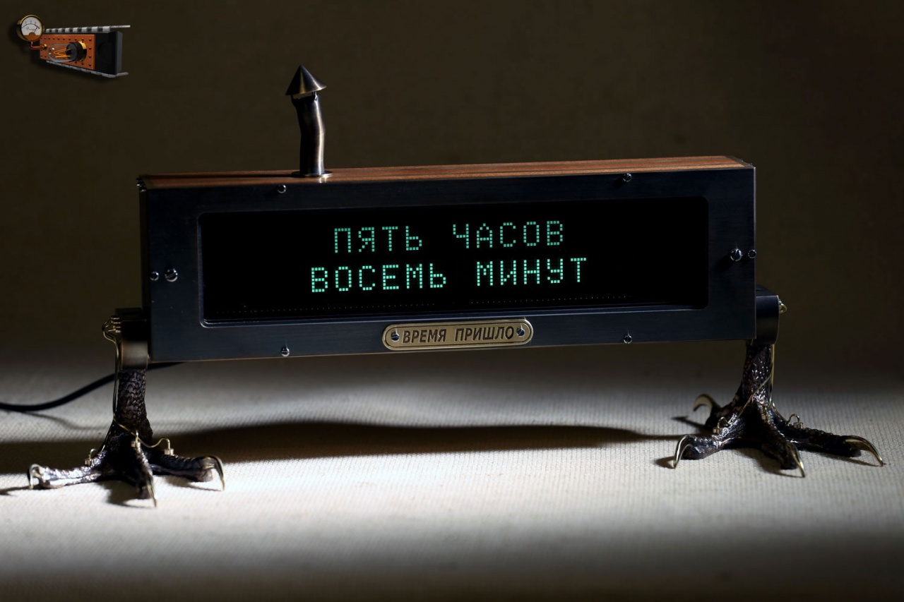

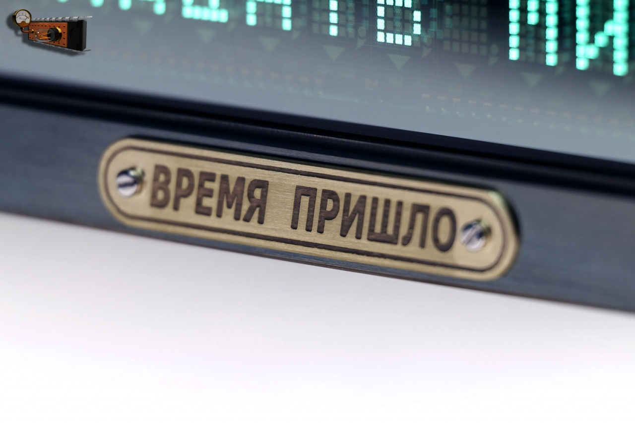

Финальные фотографии.
Вложение 2589786Вложение 2589787Вложение 2589788Вложение 2589789
Вложение 2589790Вложение 2589791Вложение 2589792Вложение 2589793
Вложение 2589794Вложение 2589795Вложение 2589796Вложение 2589797
Вложение 2589798Вложение 2589799Вложение 2589800Вложение 2589801
