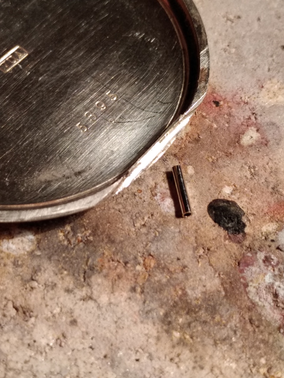

А чем 100 лет назад корпуса из никеля паяли?
Ну, и сейчас чем паяют весь этот nickel-silver?

да, я пастой серебряной петли порванные пропаял, конечно. но, как-то, плохо растекалось. по серебру совсем не так течет.
а раньше чем паяли? тоже серебром? ) слабо верится, чтобы никель серебром...
а какие флюсы использовались? пока корпус грел, из под ободка крышки пара черных капель запенилась и потом "стеклом" застыла, явно остатки флюса. крышка, похоже, спаяна из 2х частей.

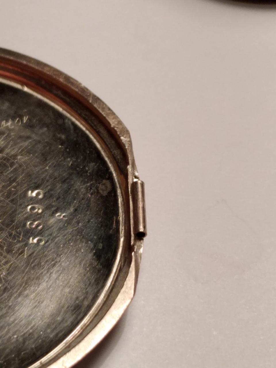

Сообщение от booratino Посмотреть сообщение
Флюс для пайки ПВ-209, припой серебряный марку не знаю. Температура плавления серебряного припоя 650-750 градусов Цельсия в зависимости от состава. При пайке важно полностью покрывать флюсом изделие, чтобы не вылезла медь.
