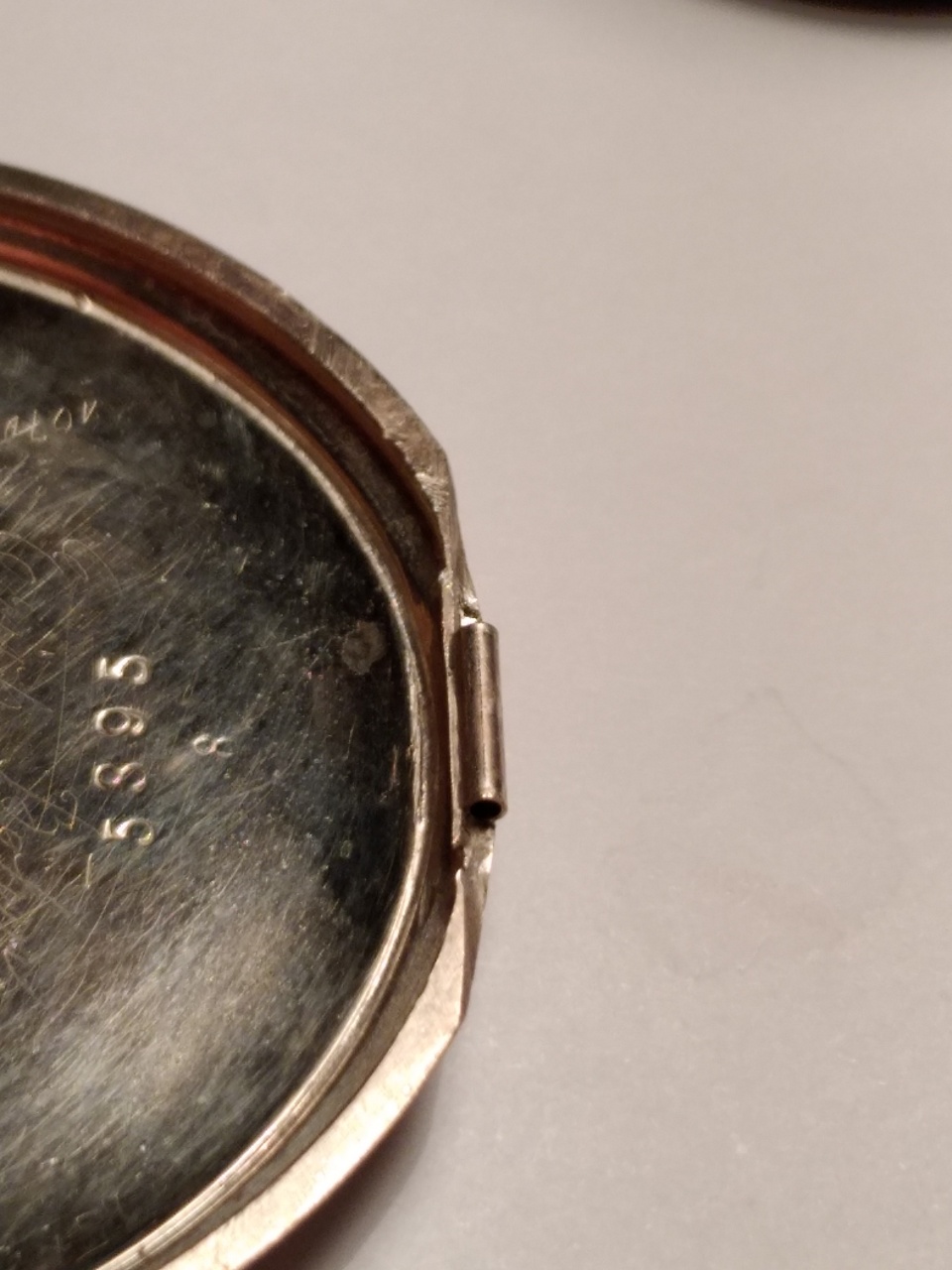

Wlad 16.03.2019 18:58
Вложений: 2
Сообщение от booratino (Сообщение 5283329)
а какие флюсы использовались? пока корпус грел, из под ободка крышки пара черных капель запенилась и потом "стеклом" застыла, явно остатки флюса. крышка, похоже, спаяна из 2х частей.
Флюс для пайки ПВ-209, припой серебряный марку не знаю. Температура плавления серебряного припоя 650-750 градусов Цельсия в зависимости от состава. При пайке важно полностью покрывать флюсом изделие, чтобы не вылезла медь.
Вложение 2516009
Вложение 2516010
