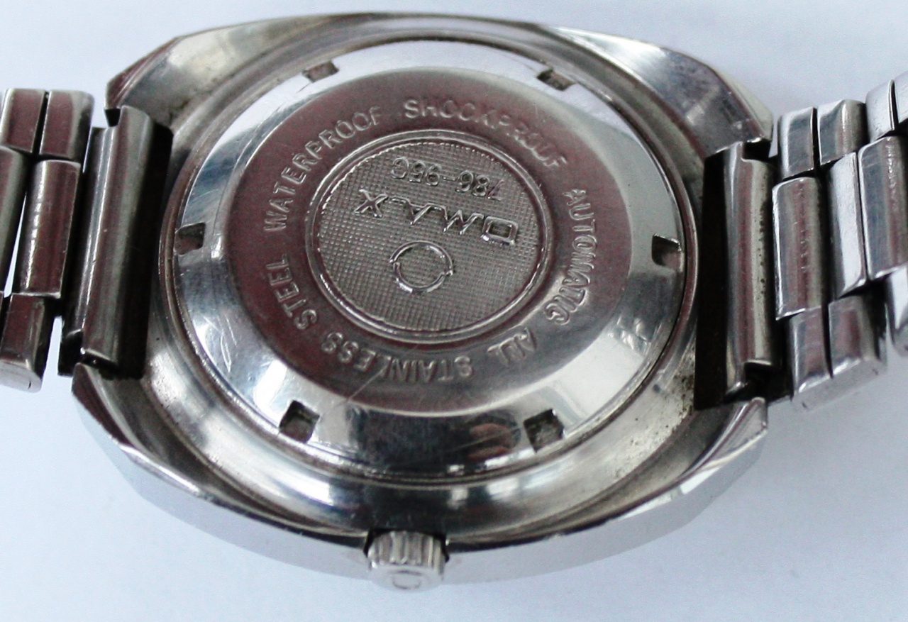

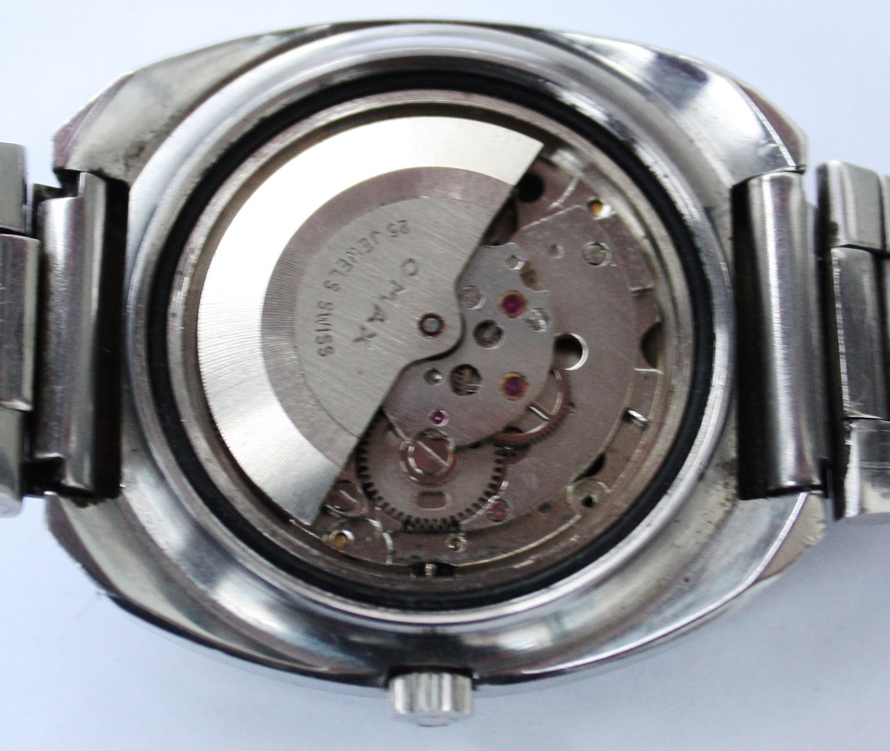

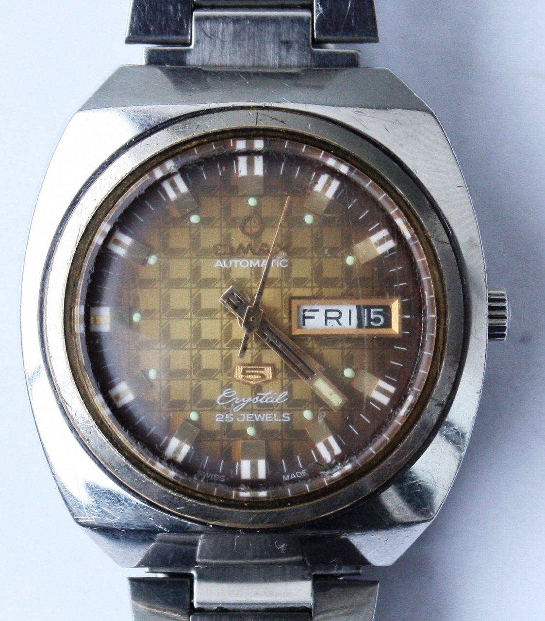

добрый день. подскажите что значит цифра 5 на циферблате? мне это сейку напоминает. и что можете рассказать про эти часы, качество и цена? везде пишут что омах в 90х продался китаю, а что до 90х неизвестно. разобрал, мех as 2066.

В 1978 году произошло слияние компаний ETA и AS. значит они выпущены до этой даты? или механизмы могли клеймится не ЕТА а AS и после?

Омакс сотрудничал с сейкой, тогда было в норме, видел цифер сейки с радошным значком. Ценность этих часов не велика, механизм, хоть и Швейцария, проблемный, время берет свое.

а в чём проблемность? я в нём увидел только один недостаток: автоподзавод работает только в одну сторону. зато чудесно переводится календарь и завод с головки есть. после ориентов с их кнопкой и невозможностью завести часы, это волшебство. лучше-бы они с ориентом сотрудничали по конструкции автоподзавода.

Недостаточек имеется и в календарях числовой диск из пластика и часто при моменальном переводе уходят зубья
