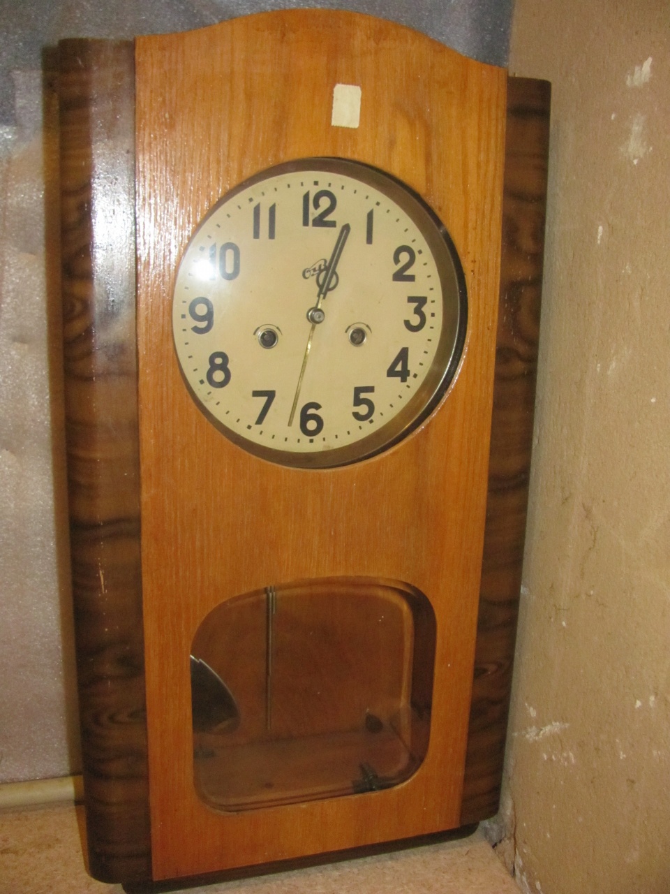

День добрый, форумчане.
Недавно купил настенные часы Янтарь с боем часов и получасов.
В связи с этим возникли вопросы:
1) Как правильно их повесить, а точнее выбрать дюбель относительно их веса?
2) После того, как повешу часы, их можно выровнять по уровню, или обязательно, как написано в инструкции, по звуку "тик-так"?
3) Какова их реальная цена? Купил за 2300 и 1500 за ремонт отдал.
4) Какого они года? Штамп сзади стёрся, еле-еле виднеется только его окантовка.
5) Как восстановить помутневшие стрелки и маятник? Маятник у меня серебряного цвета.
Фото часов:
P.S. Я новичок на форуме, поэтому, пожалуйста, не судите строго, если не в тот раздел написал.

По поводу дюбеля, если вызывает сомнения, забейте дюбель помощнее,
что тут мудрить.
Часы обязательно нужно настраивать по тик-таку, если при ровном ходе
часы не ровно будут висеть, тогда нужно будет приводить в соответствие
механизм часов -поводок анкерной скобы соединён со скобой фрикционно
и нужно будет добиться такого положения этих деталей, при котором часы
висят вертикально и издают равномерный тик-так.
Ну купили вы ,явно, дороговато, подобные часы не редки на различных
торговых площадках.
Дороже 1000руб, я считаю, дорого.
Точнее я бы сказал, что теоретически они должны стоить дороже, но навыпускали их очень много
и предложение сильно превышает спрос, можно покопаться и найти вариант подешевле.
Да и ремонт вам не дёшево обошёлся.
На механизме год не пробит?
В стиле ваших часов есть элементы 60х, но циферблат-стрелки выдают их более
позднее происхождение, наверное, 70е.
Металлические элементы мутнеют обычно от копоти, на них отлагается сальный
налёт, который можно к примеру отчистить при помощи любого растворителя:
бензин, спирт, ацетон и мягкой тряпочки.
Можно это сделать и при помощи моющего средства, фейри ,например.

Сообщение от harris1969 Посмотреть сообщение
По поводу дюбеля, если вызывает сомнения, забейте дюбель помощнее, что тут мудрить.
В стиле ваших часов есть элементы 60х, но циферблат выдаёт их более
Помощнее - это какой?
Забыл спросить: Сколько весят такие часы?
Может и пробит, но я часы механизм не вынимал, дабы не нарушить его положение в корпусе.
Для очистки водка подойдёт?

передняя дверка из ДСП и исполнение и покраска циферблата - думаю 70-80-е годы
зависит от того, какие у вас стены
если бетонные - можно небольшой, сантиметров 5
если у вас Сталинка и стены покрыты толстым слоем дранки, то лучше побольше, сантиметров 10

Сообщение от Dima343 Посмотреть сообщение
Стены бетонные, а сам дом 2007 года постройки, блочный.
Спасибо, буду на 5 сантиметровый вешать.

Сообщение от GurievDimas Посмотреть сообщение
Мои более ранние, начала 60х, весят около 7 кг. Дюбель шестерка.

Ну вот, а я опоздал к новой теме. Тут всё и без меня уже сказали. Только покажите где такие часы продаются по 1000 р.? Я недавно для подруги жены похожие покупал, так еле нашёл и сторговал за 1200. А обычно просят не менее 2000. Так что не так уж сильно автор темы переплатил.
На представленных часах отсутствуют винтики в нижней части корпуса, которые своими острыми концами упираются в стену и удерживают часы от наклона. Не видно и пластин, куда они вворачиваются. Надо хотя бы кусочки резины сзади приклеить, чтобы часы не наклонялись слишком легко, а то сбиваться их положение будет.
