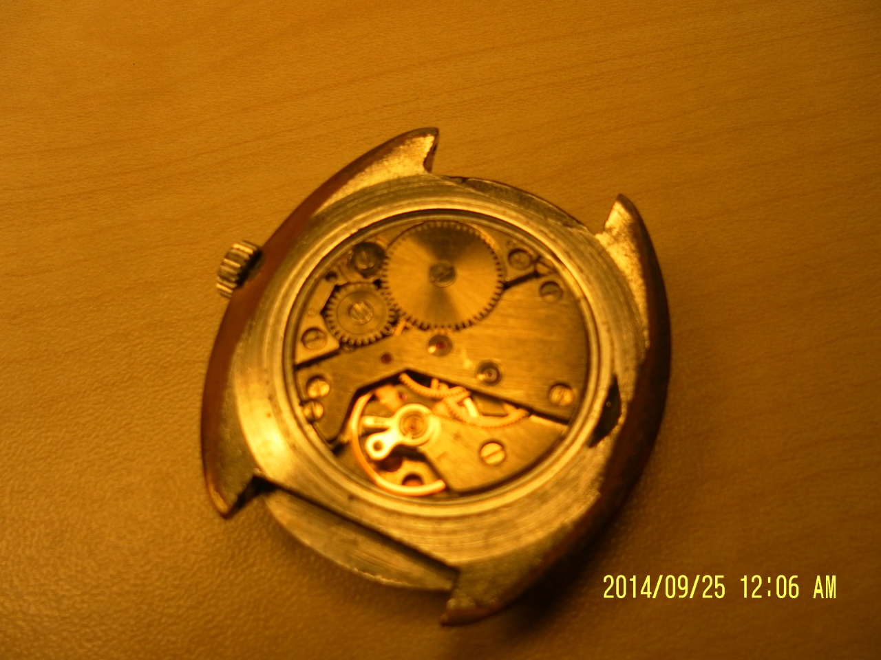

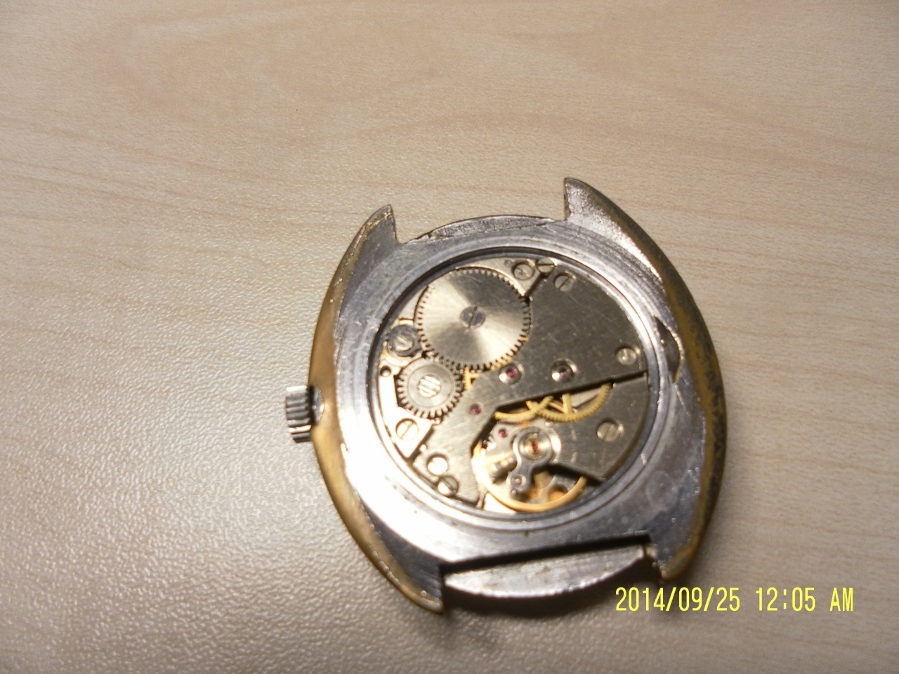

Сообщение от Afka Посмотреть сообщение
2. Как относиться к Ракете вообще без маркировки, мост и колесо оба без никакого номера?
Да нормально относиться. Вот у меня ракета с 2609 на без всяких обозначений на механизме
в это время видимо не заморачивались.

Насколько мне известно, маркировать колесо (лазерная гравировка?) стали с 1987 года.

Сообщение от Авиатор Посмотреть сообщение
Видимо, не на всех моделях, поскольку есть часы 90 и 91 годов с маркировкой на мосту.
На вопрос ТС. А к механизм без маркировки считаю котлетой из советского барабанного колеса и российского моста (особенно если упрощенный, без бушона).
