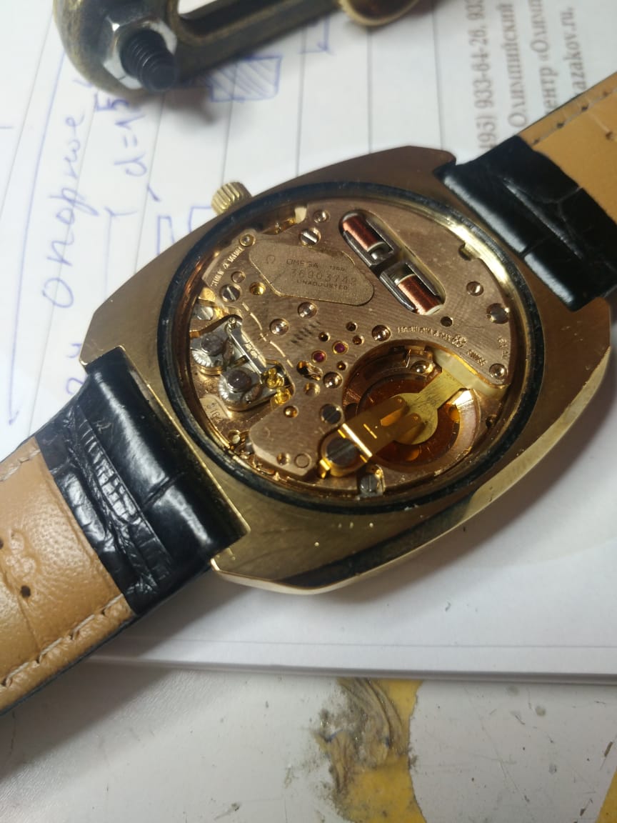

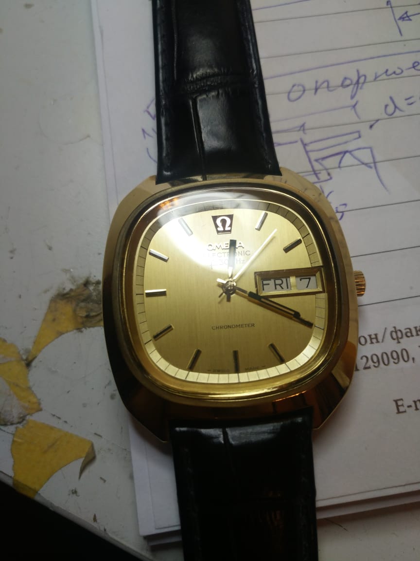

Добрый день. Имеются такие часы, механизм cal.1260, раз в полгода менял батарейку 344. Но после смены батарейки часы перестали ходить, камертон не жужжит, я думаю проблема в электронной части. Обращался в некоторые сервисные центры, но все отказываются их чинить. У кого был опыт пользования камертонных часов? Что могло сломаться? и какие мастерские возьмутся их починить?
пс: от себя добавлю, что часы полная дрянь, но все же они мне очень дороги, они у меня 9 лет.

На форуме есть специалисты по таким механизмам. Попробуйте обратиться к Андрею Бабанину.

То, что часы в отличном состоянии - лишь моя заслуга. А вот их капризный механизм очерняет их. У моего друга есть bulova камертонная, сломалось храповое колесо,то самое, детали искали на ебее, цена ремонта была колссальной в "точном ходе", а спустя месяц опять сломались.

Часам требуется фабричный ремонт (либо в оф. с/ц), если, конечно, есть реальное желание их отремонтировать. Ремонтировать же в мастерских, которые не имеют полный доступ к з/частям винтажных калибров -- деньги на ветер.
И опять храповое колесо? Если да - надо менять рубиновую собачку на камертоне, скорее всего на ней скол, который быстро стачивает микрозубья.
